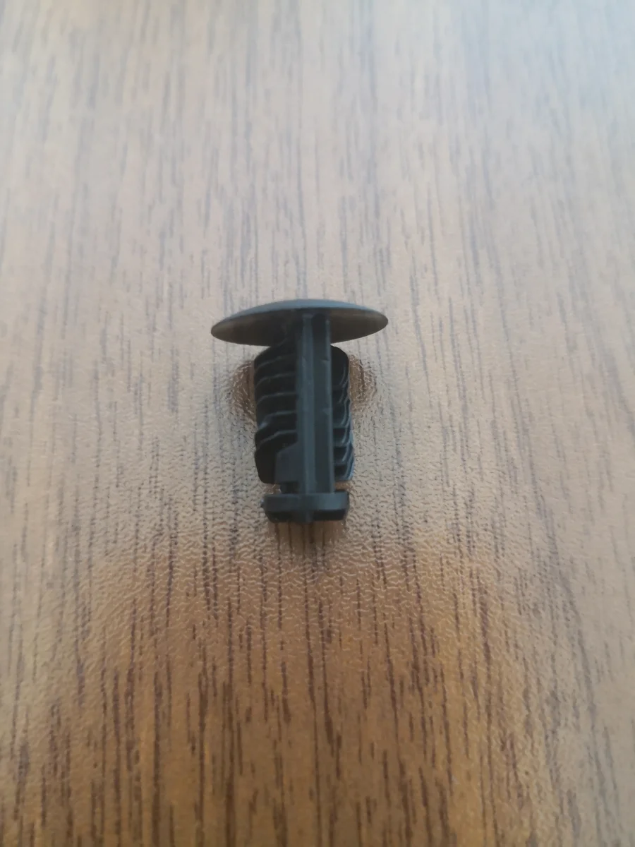

Fiat Scudo bagaj döşemesi için böyle bir klips var. Bu klipsin parça kataloglarında Peugeot Citroen olanı farklı bir parça koduna sahipti. Aynı modellerin bu tarz parçalarının farklı üreticisi olduğunu da öğrenmiş oldum.
Scudo için bu var. 1609267280
Böyle bir farklı parça kodlu var.

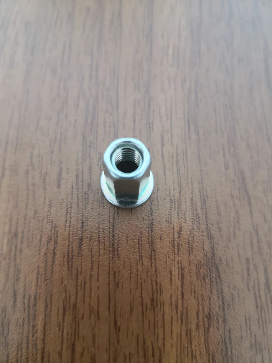

Bu da ön tampon için gösterilen metal somun klipsi. Bu biraz pahalı ve tampon köşelerinde aşağı doğru takılmış torx tampon cıvatasıyla kullanılıyor olmalı. Bu klipsin benzerleri de var. Başka metal somun klipsleri de uydurulabilir. 1356354080

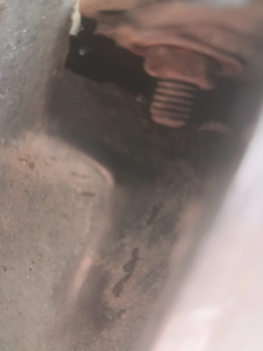

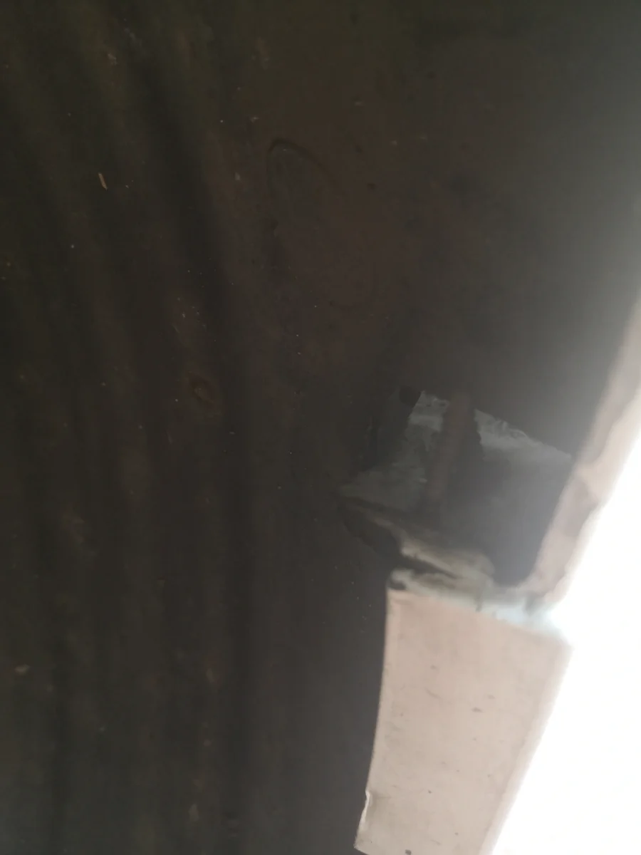

Arka tamponun da köşelerden nasıl takılı durduğuna baktım. Yukarı doğru takılmış torx tampon cıvatası var ve hazırda bir somun yeri duruyor.

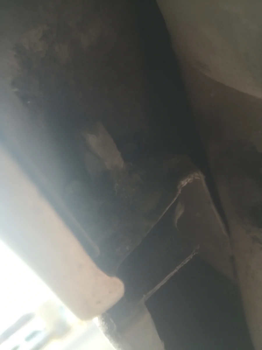

Ön tampon köşelerindeki cıvataların altında da somun ve pul var. Bence orijinal değil.
Doblonun ön tamponu için parça kataloğunda gösterilen 51877375 parça kodlu plastik vidalı klipsin Doblodaki kullanım yerini artık biliyorum. Ön tampon köşelerinde kullanılıyormuş. Yukarı doğru takılı oluyor. Alternatif bir parça gibi. Bu klipsin yan sanayisini internetten aldığım zaman aklıma orada kullanılabileceği gelmişti ama emin değildim. İnternetteki bir makyajlı kasa Doblo ön tamponunun sökülmüş halini gösteren bir videoda da bu klips görünüyor. Yukarıda bahsettiğim torx tampon cıvatası için olan metal somun klipsi de tampon köşeleri için kullanılıyor. Bir Doblodan orada torx tampon cıvatası olduğunu görmüştüm. Cıvata aşağı doğru takılı duruyordu. Hangisi daha iyi ve uygun bilemedim. Böyle bir farklılık olması ilginç oldu. Uyduruk cıvataların yerine bunlardan birini eklemek daha iyi olur. Birkaç Doblodan daha o kısımlara bakılabilir. Bir Doblodan böyle bir resim çektim. Çok net görünmüyor. Plastik vidalı klips orada görünüyor. Daha net ve güzel bir resim olunca atarım.

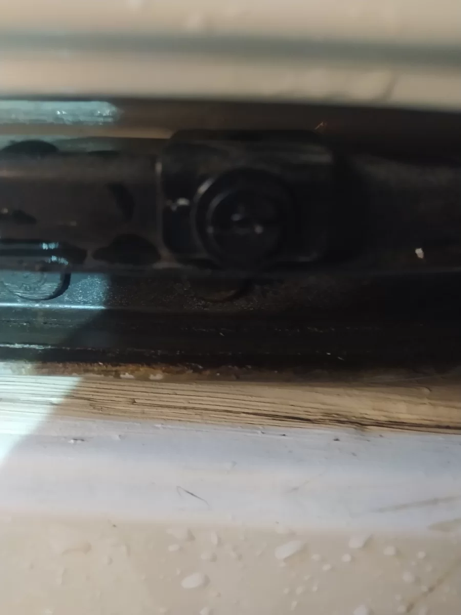

Doblonun sürgülü kapı rayı çıtasını en arka uçtan tutan parça koduna sahip bir klips oluyor. Geri kalan yerlerde sürgülü kapı rayı için küçük klipsler oluyor gibi. Önceden çıkmış çıtayı internetten aldığım yan sanayi bu klipslerle takmıştım. İnternette denk gelmişti. Ayrı olarak olmayan bir şeyi üretmiş olmalılar. Bunları siyah ray demirindeki deliklere taktım ve düz tornavidayla döndürdüm. Çıtayı klipslere girecek şekilde kaydırıp geçirdim. En uçtaki klips eksik kalmıştı. Sonuç çok iyi olmuştu.

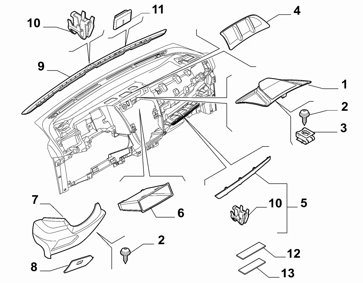

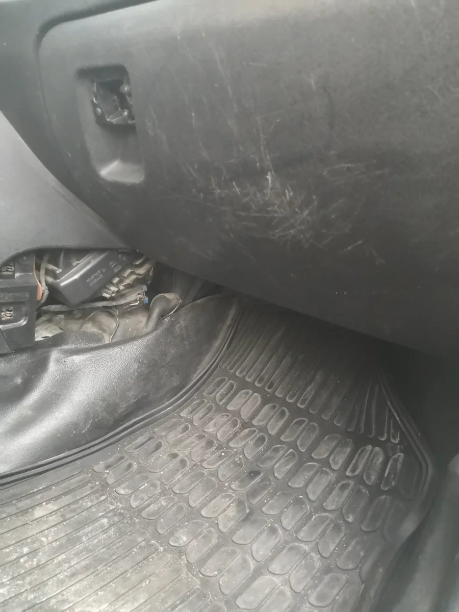

Dobloların kapaklı torpidosunun altındaki kaplamaların yamuk durduğunu fark etmiştim. Çökmüş gibi duruyorlar. Bir de bunu iki tane klips tutuyormuş. Parça kataloğunda bunları bulamadım. Bu Doblonun ve makyajlı kasa Doblonun da torpido açma kolları da ayrı bulunmuyor.

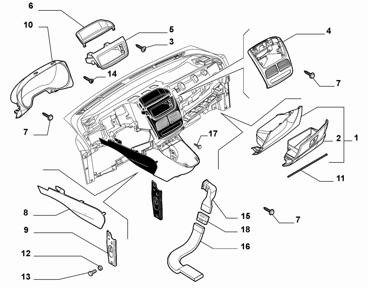

Torpido altında bir parça sanki eksik gibi ve parça kataloğunda çıta gibi bir şey gösteriliyor. 5 numarayla gösterilen parça ve sanırım merak ettiğim eksik o.
Torpidoyu da üç parça halinde gösteriyor.
Torpido altındaki kaplamanın klipsi bu. Ayrı bulunmuyor gibi ve parça kataloğunda bulamadım. Buna benzeyen bir klips parça kodu buldum ama klipsin başı bundan daha büyük.
Benzer klips.

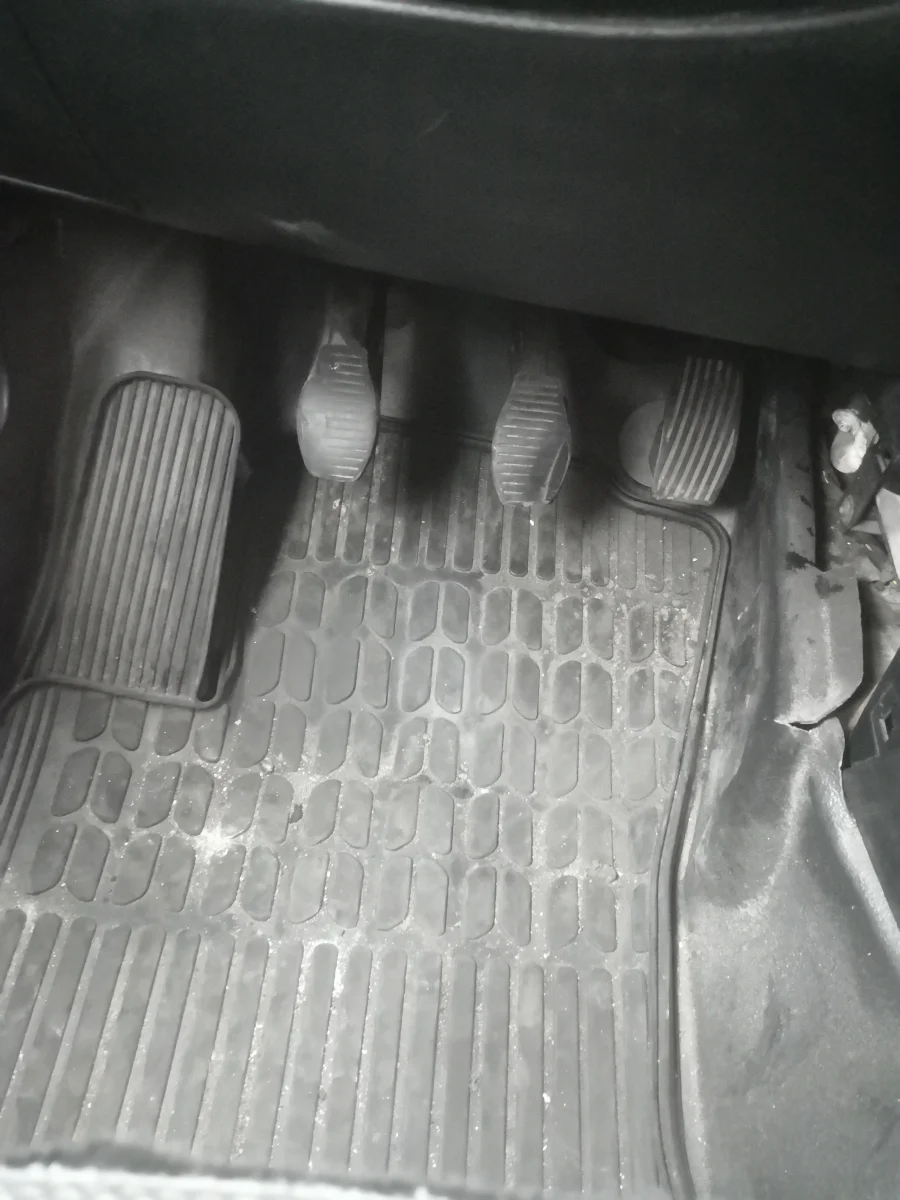

Orijinal paspasları gösteren resimler de çektim.

Ön tampon için gösterilen metal somun klipsine benzer başka bir metal somun klipsi parça kodu buldum.
