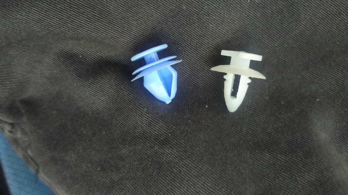

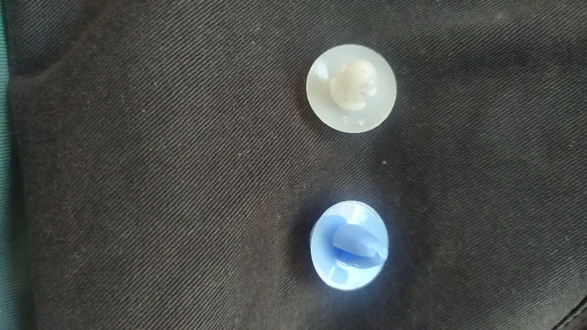

Evet muadil araçların benzer ürünleri var. Yan sanayii ler iş görüyor lakin bir kaç defa cam kapı kilit işiniz oldu mu tak sök de erken dağılıyor. Ben Berlingo için olanı beğendim. Aşağı görseli ekliyorum.
Beyaz olan yan sanayi d1 için satılan
Mavi olan Berlingo için satılan
D1 e Zımba gibi oluyor , sağlam oturuyor yerine. Tavsiye ederim.
Daha nice malzemeler uyumlu olacaktır. Test ve araştırma ile bulacağız.

O beyaz klipsi parça kataloğundan bulamadım. Çok klips gösteriliyor. O klipsin beyazı ve mavisi varmış. Parça kodu bu sanırım. Starklips olanı da var. 14188282
Mavi olan klips için Renault parça kodu var. 7701056846
Siyah ve beyaz renkli Peugeot parça kodu var. 6991 S6 Starklips markası var. İki parça kodu da yazıyor.

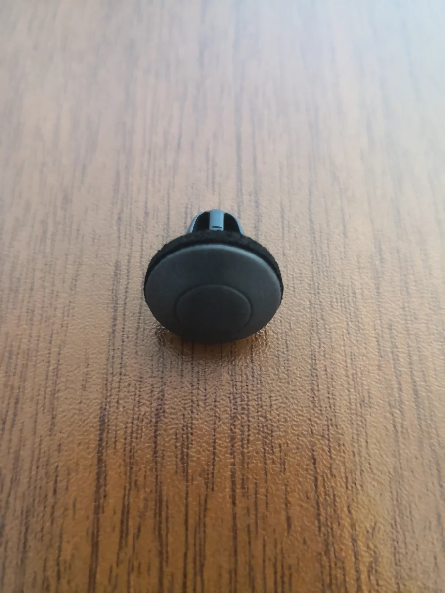

Farklı bir siyah kapı döşeme klipsi parça kodu gösteren link buldum.
(link)
Farklı bir siyah kapı döşeme klipsi parça kodu gösteren bir link daha buldum. Bunun sünger contası yok ama. Toplam böyle siyah klips için 5 parça koduna rastladım. Aynı klipsin yeşili de var zaten.

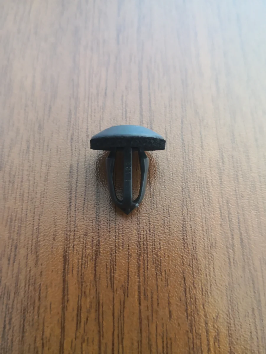

İnternette klipsi araştırınca bulduğum parça kodu buydu. 735500166 İkisi de aynı klips. Daha önce bu klipsten bulmuştum ve ne marka olduğunu bilmiyordum. Güzeldi. Sünger contası da yoktu. Starklips marka almamıştım. O buydu.
Bu klipsin Ayhan markasını da buldum ve en sonki parça kodu paketinde yazıyordu. 50 adetliydi. Klipsin üstünde a harfiyle başlayan kodu da yazıyor. Klips parlak. Klipsin şekli biraz yamuk ve tesşat contası gibi contası olması güzel değil. Takarken sünger contayla takmak daha iyi olur. Döşeme klipsi. 735500166 735496082

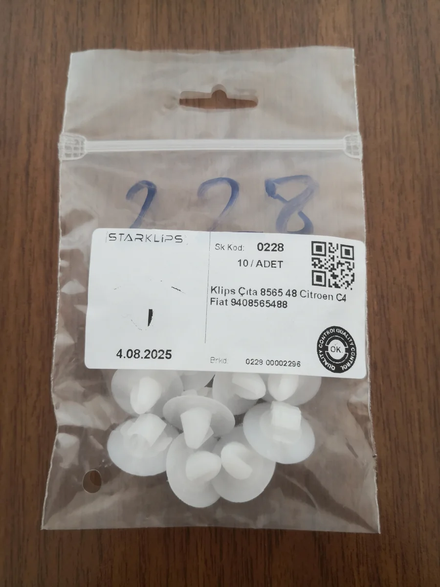

Scudonun kapı çıta klipsi Doblonun 71719954 klipsine benziyor. İlk iki Doblonun kapı çıta klipsi zaten farklı. Bu klips belki Dobloya uyabilir ama doğrusu daha iyi gibi. Doblonun klipsini Starklips üretirse bunu örnek alabilir. Boşluklu ucu ters yönde ve başı farklı. Çok pürüzsüz. Bazılarının çok sert veya yapışık olması kötü. Scudo kapı çıta klipsi. 9408565488

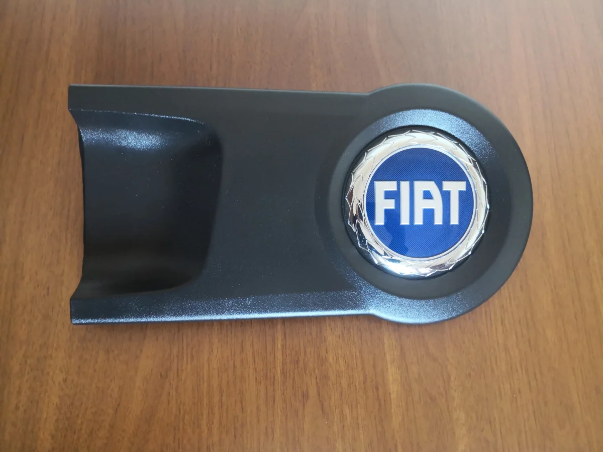

Mavi Ducato logosu 1346010080 ve 2010-2015 Dobloya uyumlu 2015-2023 kasa Doblo iki kapılı bagaj logo bakaliti 735659499 birleşimi. Harika duruyor.
