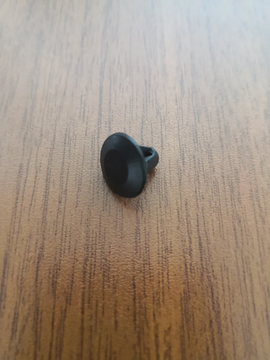

7677865 parça kodlu kapı fitil klipsinin Ayhan markasını buldum. 100 adetliydi. Orijinaline çok benziyor. Aynı zamanda Doblonun panelvanında iç kapak ve bagaj kapısı kilit kapağı parçalarındaki 735471712 parça kodlu klipsin de yan sanayisi sayıldığını düşünüyorum. Bu iki klipsin de orijinali pahalı. Bu Ayhan marka klipsi motor kaputu ucundaki fitile taktım ve uydu. Daha önce Starklips marka takmıştım ve o düştü. Starklips olanın baş kısmındaki şişkin detayın boyutu orijinalinden daha büyük. Şekilleri biraz farklı. Ayhan olanın kenetlenen kısmı daha uçta gibi. Bence Starklips ve Ayhan rakip gibiler. Klips. 7677865 735471712

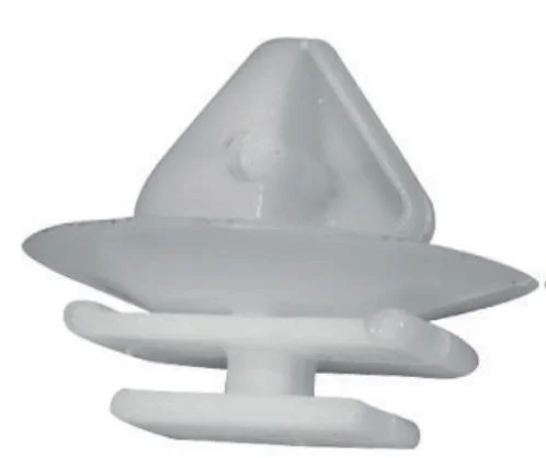

Bayağıdır aradığım ve bulmayı merak ettiğim 71719954 parça kodlu klipsin doğrudan yan sanayisi olduğunu düşündüğüm Ayhan marka Doblo kapı çıta klipsini de buldum. Bu en çok dikkatimi çeken ve bulmak istediğim Ayhan marka klipslerdendi. Özellikle Ayhan markayı uygun gördüğüm durumlarda artık tercih edeceğim. Daha pek bir şey kalmadı. Bu bence 71719954 parça kodlu klipsin doğrudan yan sanayisi sayılan bir üründü ama hiçbir yerde bu parça kodu yazmıyordu. Ürün resmi de farklı duruyordu ve orijinal mi yoksa yan sanayi bir klipse mi ait bilmiyorum. Ayhan marka klipsin kendisine ait değil bence. Biraz hayal kırıklığı oldu. O kadar zaman bulmak için araştırdım ve bekledim. Klipsin rengi maviymiş. Bu kötü oldu. Beyazı var mı bilmiyorum. Mavi renk olduğu hakkında bilgi verilmiyor. Ürün için kullanılan resimle alakasızmış. Beyaz olsaydı daha iyi olurdu bence ve beklentimi karşılardı. Esnek ve iyi. Biraz çapaklı ve pürüzlü. Baş kısmı da düz ve tırtıksız. Sadece renginin beyaz olmamasını beğenemedim diyebilirim. Kapı çıtaları ve kelebek cam iç trim döşemesi için lazım olunca kullanılabilir. Yine de beyaz olsaydı daha iyi dururdu ve beyazı yoksa üretilmeli bence. Doblo kapı çıta klipsi. 71719954
Ürün için bu resim kullanılıyor. Ayhan marka ürünlerin ve klipslerin resimleri biraz kalitesiz duruyor. Özellikle klips ürünlerinin resmi gizemli duruyor bence. Bir resme bak. Bir de gelen klipse bak.

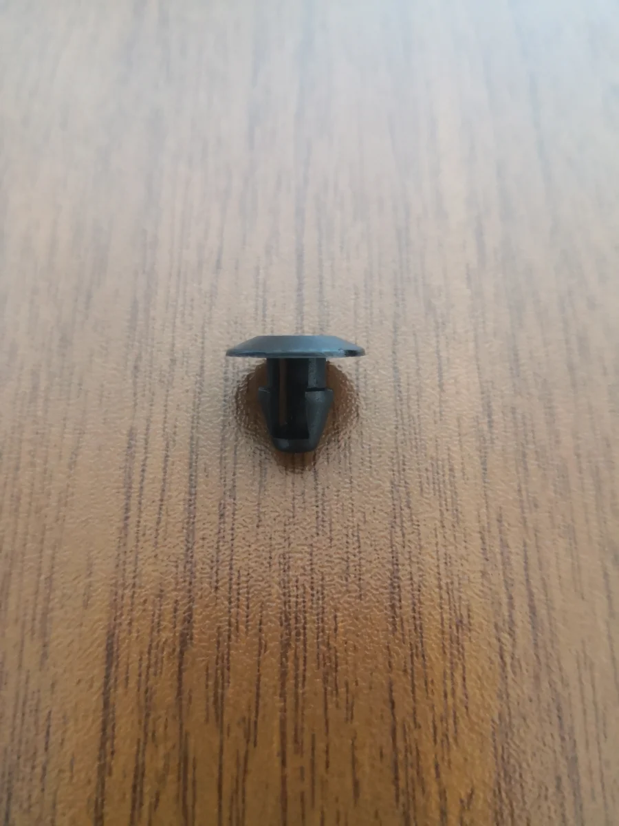

Bu beyaz vida klipsinin Türkiyede satılan yan sanayisi yok gibi. Servisten buluyordum. Tekrar birkaç şeye değineceğim. Beyaz vida klipsi. 7754387
Bu klips de biraz çapaklı ve iç kapı kolu için doğrusu bu. İç kapı kolu kilit klipsi. 7739382

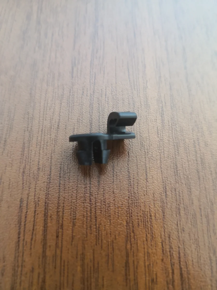

Bazı kapı kolu kilit klipsleri ayrı parça koduna sahip değil belki de. Bu klips sürgülü kapı dış koluna aitti.

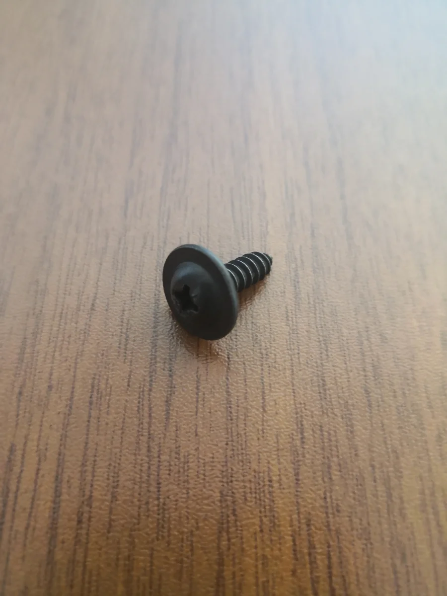

Panelvan sürgülü kapı eşiğinde böyle kısa vidalar oluyor gibi. Eski stop farının arkasından çıkardıklarım da aynı gibiydi. Parça kodunu internette aratınca bir tık daha uzun duran siyah bir vida çıkıyor. Benziyor. Araçtaki kullanılan boyasız gibi. Belki bagaj eşiğinin vidası da kullanılmış olabilir.
(link)
(link)
Bagaj eşiğinin vidası bu. Bu daha farklı.

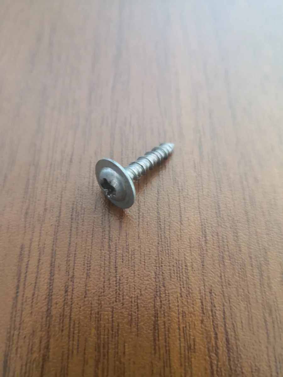

Bu vida servisten bulabildiğim Fiat vidasına benziyor.
(link)
Dobloya uyumlu ve araçta kullanılmış servisten bulabildiğim vida. 15534509
