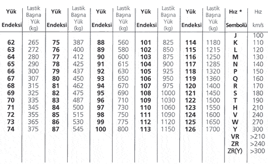

Benim teker 86 baktım şimdi endeksi 530 kg 530X4=2120 kg ediyor benim d2 2065 kg geçiyorum yani inşallah 88 e gerek yoktur .

Arkadaşlar konu ile alakalı net bilgiyi paylaşmak isterim şöyleki ;
bende yazlık lastik alacaktım lastikçi dedi ki abi ticari mi hususi mi bende dedim doblo var ,
o zaman yük lastiği zorunlu tüvtürk de muayeneden kalırsın yoksa dedi , tabi istersen binek tip de takabiliriz sorumluluk sana ait dedi.
bende kafaya taktım tüvtürk ü arayıp durumu anlattım açıklama şu şekilde;
öncelikle binek veya yük için diye bir ayrım yapılmıyormuş, bakılan özellik şu,
lastik üzerinde yazan yük endeksinin arabanın azami ağırlığından fazla çıkacak şekilde olması şartına bakıyorlarmış.
yani illaki yük lastiği almak şart diye bişey yok.
örneğin ben 2012 D2 doblo azami yüklü ağırlı(ruhsatta yazıyor) 2025 kg
lastik 185/65/15 92T : 92= lastik başına taşıma kapasitesi tablosuna göre 630Kg. x 4 lastik = 2520 kg yapıyor hayli hayli azami yüklü ağırlığın üstünde
ancak ben ;
lastik 185/65/15 84T lastik seçmiş olursam : 84 =500x4=2000 kg muayeneden geçmez...
lastik 185/65/15 85T ,, 85 in üzerinde bir lastik seçer isem muayeneden hertürlü geçer.
konuyu bizzat tüvtürk teknik müşteri hizmetleri ile telefonda bayağı detaylı konuşup öğrendim.
sizlerinde bilgisi olsun.

Tamamen yanlış
Direk yük endeksine bakılır
C sınıfı olup olmadığına kesinlikle bakılmıyor eminim
Sisteme aracın lastik ebatı girildiğinde sistem otomatikman aracın kilosuyla endeksi karşılaştırıp eğer tutmuyorsa ağır kusur yazıyor
C tipi dobloda gereksiz transitte transporterde gerekli o araçlar 2200kg
Ben t5de 235-55-17 107v ile geçmiştim c tipi bile değildi

bu yanlış bir yöntem. şayet bunu tüvtürk görevlisi söylemişse büyük hata yapmış. buna göre aynı ebat ve sınıfta olup da yük endeksi yetersiz bile olsa o aracın muayeneden geçmesi gerekir ki, büyük hata olur. ayrıca devir pc devri. görevlilerin elle hesap kitap yapmalarına gerek yok. yukarıda başka bir arkadaşın da dediği gibi zaten pc programları o işi çok rahat yapar. siz sadece aracın tipini ve üzerindeki lastiklerin ölçüsünü girin yeter.
bu arada yük endeksiniz aracın ağırlığını 1kg bile geçse belki muayenede kurtarır ancak siz siz olun en az %20-30 fazla olacak şekilde belirleyin yük endeksinizi. bunlar min. emniyet paylarıdır. imalatta her şey bu şekilde emniyet toleransıyla yapılır. (ki güvenlikle ilgili bazı sektörlerde %100 toleranslar bile söz konusudur. ) bu emniyet toleranslarına girecek bir çok durumla karşılaşabilirsiniz çünkü. misal aracın ağırlık dağılımı homojen değildir. bagaj full yüklüdür, araç yokuşta duruyordur, bir tekeri havada duruyordur vs. ön/arka tekerlere yada herhangi bir tekere diğerlerinden daha fazla yük binebilir. ayrıca 100kg'lık 4 erkek araca binse zaten 400kg eder. bagajı da full yükleseniz çok rahat 750kg'ı geçebilirsiniz. bu gibi sebeplerle siz siz olun min %20-30 daha yüksek yük endeksli lastikleri kullanın. Fiat'ın 99 endeksli lastik tercih etmesi de bu yüzdendir zaten.

C sınıfı olması zorunlu degil 205 55 le kusursuz gectim hem sag kapı da tabloda 195 65 r15 95t takilabilir diyor oda c sınıfı değil yani aracin max kilosu lastik yuk endeksini karsilasin yeterli
