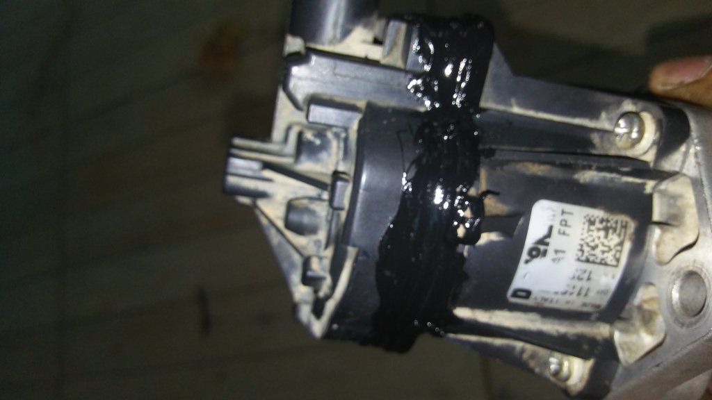

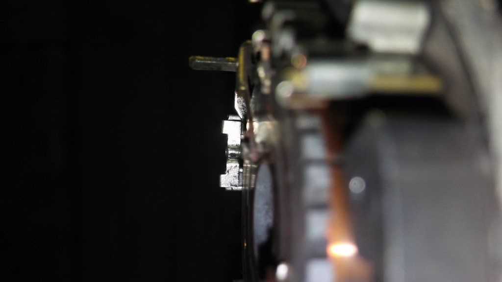

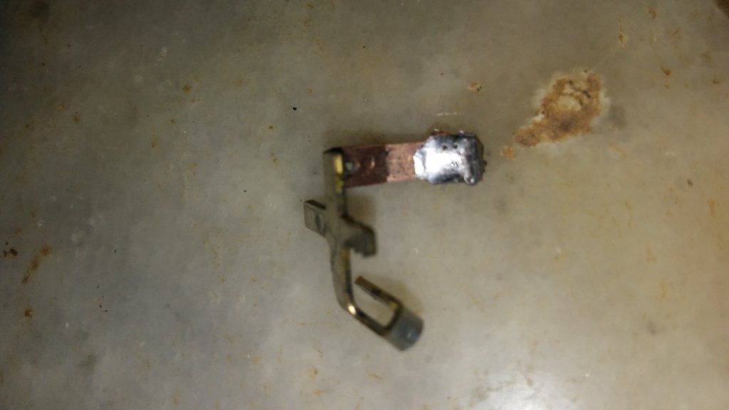

Merhaba arkadaşlar 1.6 linea ve doblolarla karşılaşılan EGR valfi ve EGR pozisyon arızası cozumunu anlatacağım20161029_094439.jpgvalfimizin yeri hemen emme manifoldunun yanında 20161029_094507.jpgegrden emme manifolduna giden boru 20161102_164446.jpg 20161102_164549.jpgEGR Valfimiz motora iki adet t30 vidayla bağlı 20161102_164539.jpg temizlenecek kısım 20161102_164616.jpgGelelim en önemli yere valfimizin kapağı. Presli ve acilmadigindan valte işlem yapmak mümkün değil bunun için ince testereyle valfimizi kenarlardan kesiyoruz20161102_164723.jpgkapagimizi actik eger pinlerde catlak lehim varsa tazeliyoruz siyah bolgedeki20161102_164742.jpgresimdeki 3 bakir halka ve bunlara temas eden parcalar o parçaların hemen altında bulunan kömürler eriyor ve bir muddet sonra iletim kesiliyor buda ariza ışığı yakıyor tum arıza bu sebebten dolayı 20161102_164753.jpg 20161102_164813.jpg20161102_165423.jpg parçanın altini lehimle besliyoruz20161102_171446.jpgvalfi yapıştırıp yerine takiyoruz islem bu kadar

Merhaba arkadaşlar 1.6 linea ve doblolarla karşılaşılan EGR valfi ve EGR pozisyon arızası cozumunu anlatacağımEki Görüntüle 9864valfimizin yeri hemen emme manifoldunun yanında Eki Görüntüle 9865egrden emme manifolduna giden boru Eki Görüntüle 9866 Eki Görüntüle 9867EGR Valfimiz motora iki adet t30 vidayla bağlı Eki Görüntüle 9868 temizlenecek kısım Eki Görüntüle 9869Gelelim en önemli yere valfimizin kapağı. Presli ve acilmadigindan valte işlem yapmak mümkün değil bunun için ince testereyle valfimizi kenarlardan kesiyoruzEki Görüntüle 9870kapagimizi actik eger pinlerde catlak lehim varsa tazeliyoruz siyah bolgedekiEki Görüntüle 9871resimdeki 3 bakir halka ve bunlara temas eden parcalar o parçaların hemen altında bulunan kömürler eriyor ve bir muddet sonra iletim kesiliyor buda ariza ışığı yakıyor tum arıza bu sebebten dolayı Eki Görüntüle 9872 Eki Görüntüle 9873Eki Görüntüle 9874 parçanın altini lehimle besliyoruzEki Görüntüle 9875valfi yapıştırıp yerine takiyoruz islem bu kadar
