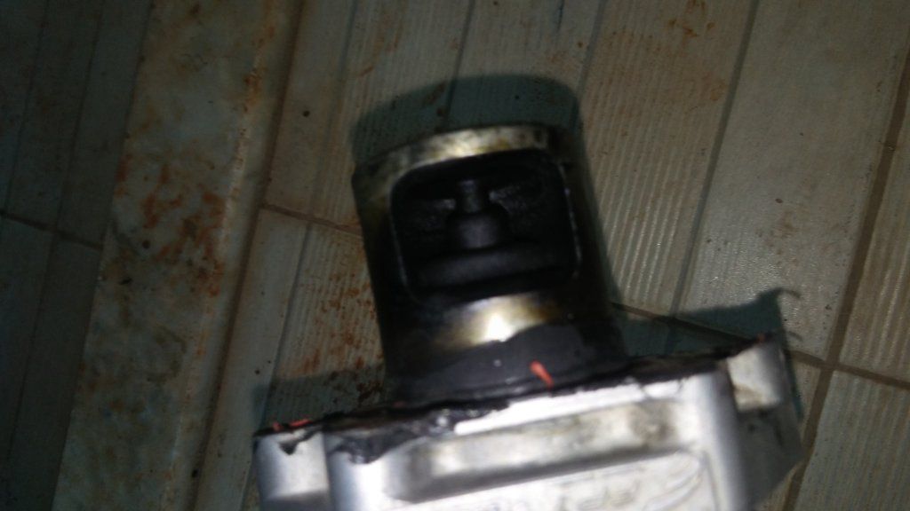

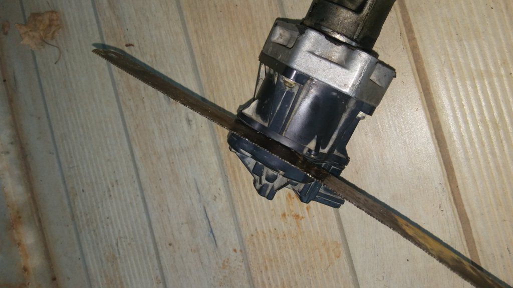

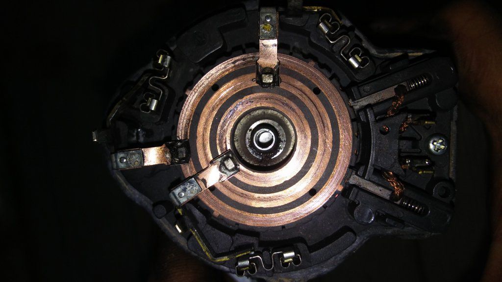

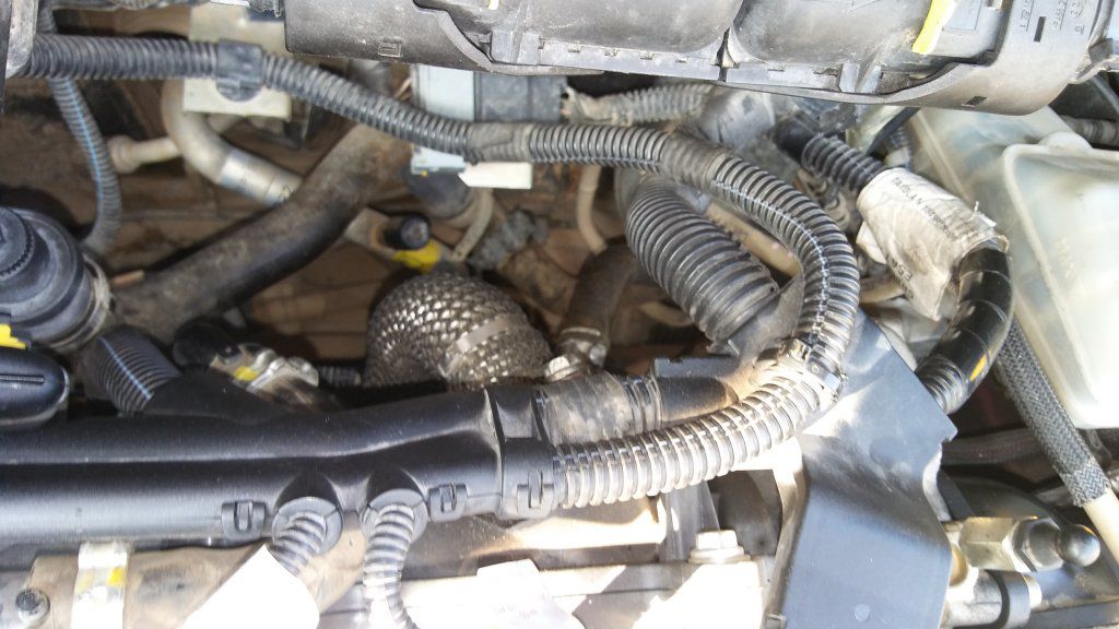

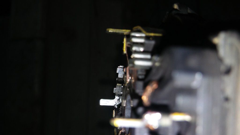

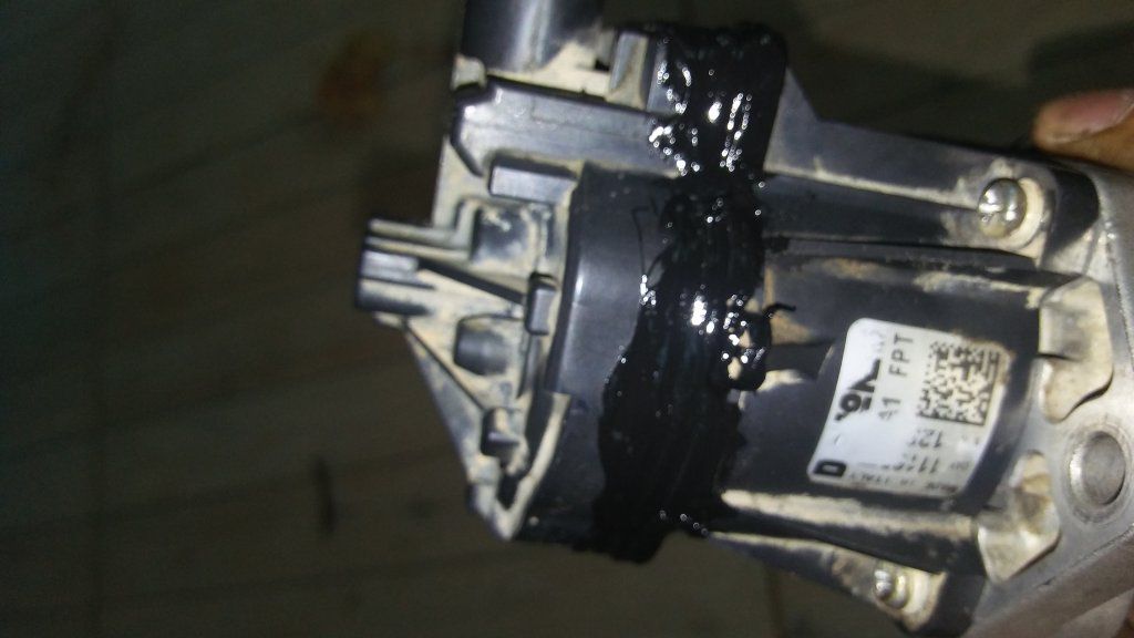

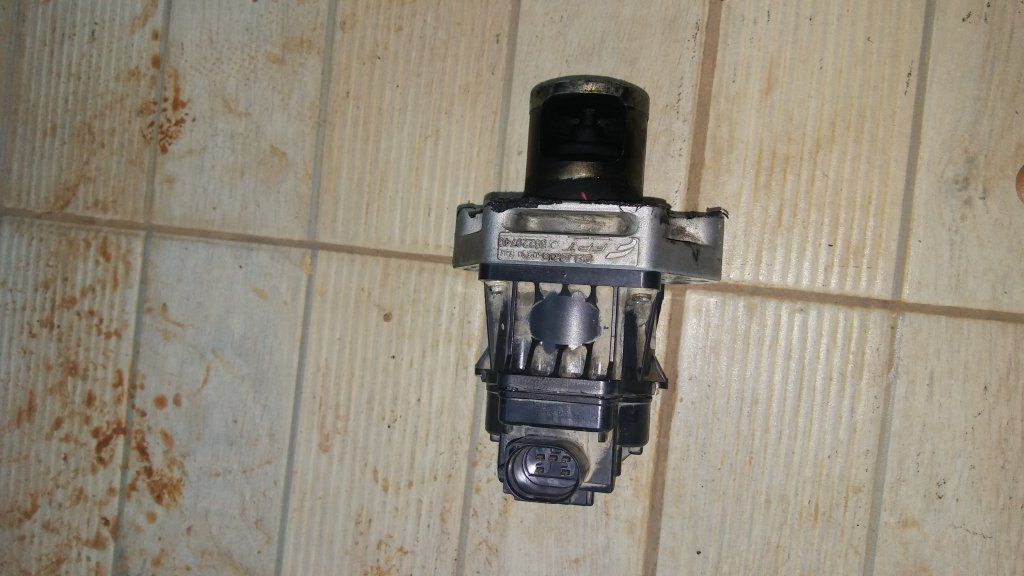

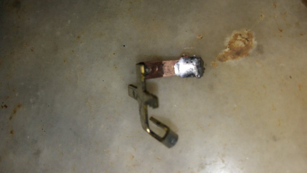

Merhaba arkadaşlar 1.6 linea ve doblolarla karşılaşılan EGR valfi ve EGR pozisyon arızası cozumunu anlatacağımEki Görüntüle 9864valfimizin yeri hemen emme manifoldunun yanında Eki Görüntüle 9865egrden emme manifolduna giden boru Eki Görüntüle 9866 Eki Görüntüle 9867EGR Valfimiz motora iki adet t30 vidayla bağlı Eki Görüntüle 9868 temizlenecek kısım Eki Görüntüle 9869Gelelim en önemli yere valfimizin kapağı. Presli ve acilmadigindan valte işlem yapmak mümkün değil bunun için ince testereyle valfimizi kenarlardan kesiyoruzEki Görüntüle 9870kapagimizi actik eger pinlerde catlak lehim varsa tazeliyoruz siyah bolgedekiEki Görüntüle 9871resimdeki 3 bakir halka ve bunlara temas eden parcalar o parçaların hemen altında bulunan kömürler eriyor ve bir muddet sonra iletim kesiliyor buda ariza ışığı yakıyor tum arıza bu sebebten dolayı Eki Görüntüle 9872 Eki Görüntüle 9873Eki Görüntüle 9874 parçanın altini lehimle besliyoruzEki Görüntüle 9875valfi yapıştırıp yerine takiyoruz islem bu kadar
