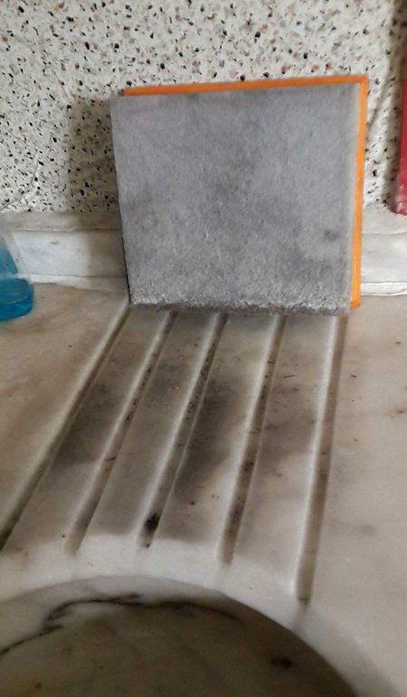

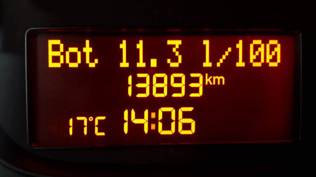

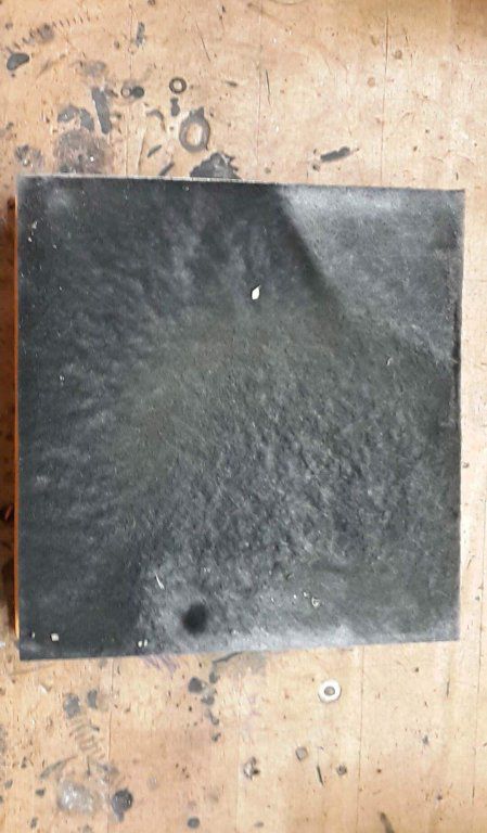

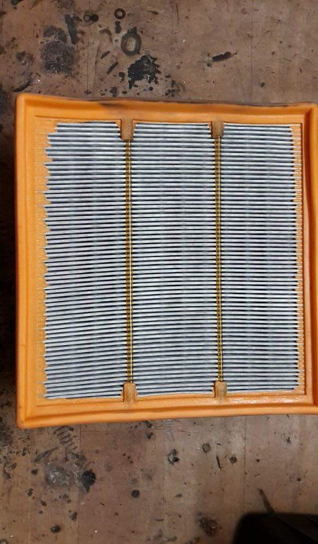

Yunus abinin 13 bin km de hava filtresinin geldiği durum bu arkadaşlar şimdi bu filtre bu haldeyken 20bin km ye kadar bakım yapmamak mantıklı mı ?
    60,4 KB · Okunma: 41
    77,1 KB · Okunma: 39
Daha 13800 km maxi sanki dağlarda gezdik filtre leş leş daha öncede hep derdi rahatsuz Başkanımız 1.6 da olsa 10bin km değiştir ya başkanım bu 1.3 değilki degistireyim derdim ama 2yıldan sonra inandım başkanım sen haklısın
Bundan sonra sana itaat edecem başkanım 10binde bir değişim olacak Sağol varol kusurumada bakma zamanında seni tiye almadım Özür dilerim
Ooo filtre diye birşey kalmamış yahu.O motor nasıl hava alacak bu durumda? 13800 de böyleyse 20 bin olunca daha da berbat olacaktır.Bu durumda 10 bin km de yağ ve yağ filtresi değişmese bile hava filtresi değişmeli demek ki.

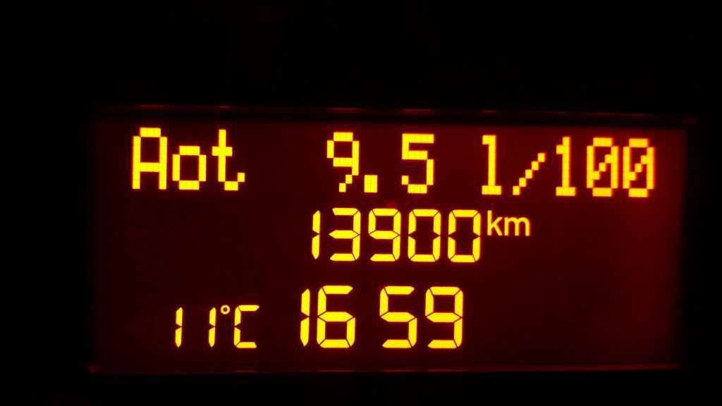

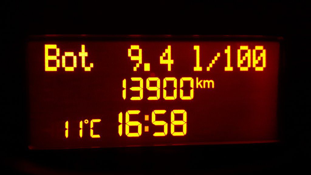

abi bu kadar kısa mesafede 2 litre farketti daha ne diyeyim sana. Sen o arabanın bakımını yaptır 20 bin km yi bekleme bir de abi şöyle bişey var fabrikada koyulan yağın çok uzun süre kullanılmaması lazım . Mesele WV grubu arabalarda 1000 km bakımı vardır. Araba 1000 km olunca gidersin servise yağını değiştirirler devam edersin. Bizim fiatta öyle bişey yok ama WV bişey biliyor ki yapıyor. Senin 14000 km olmuş geç bile kaldın.
