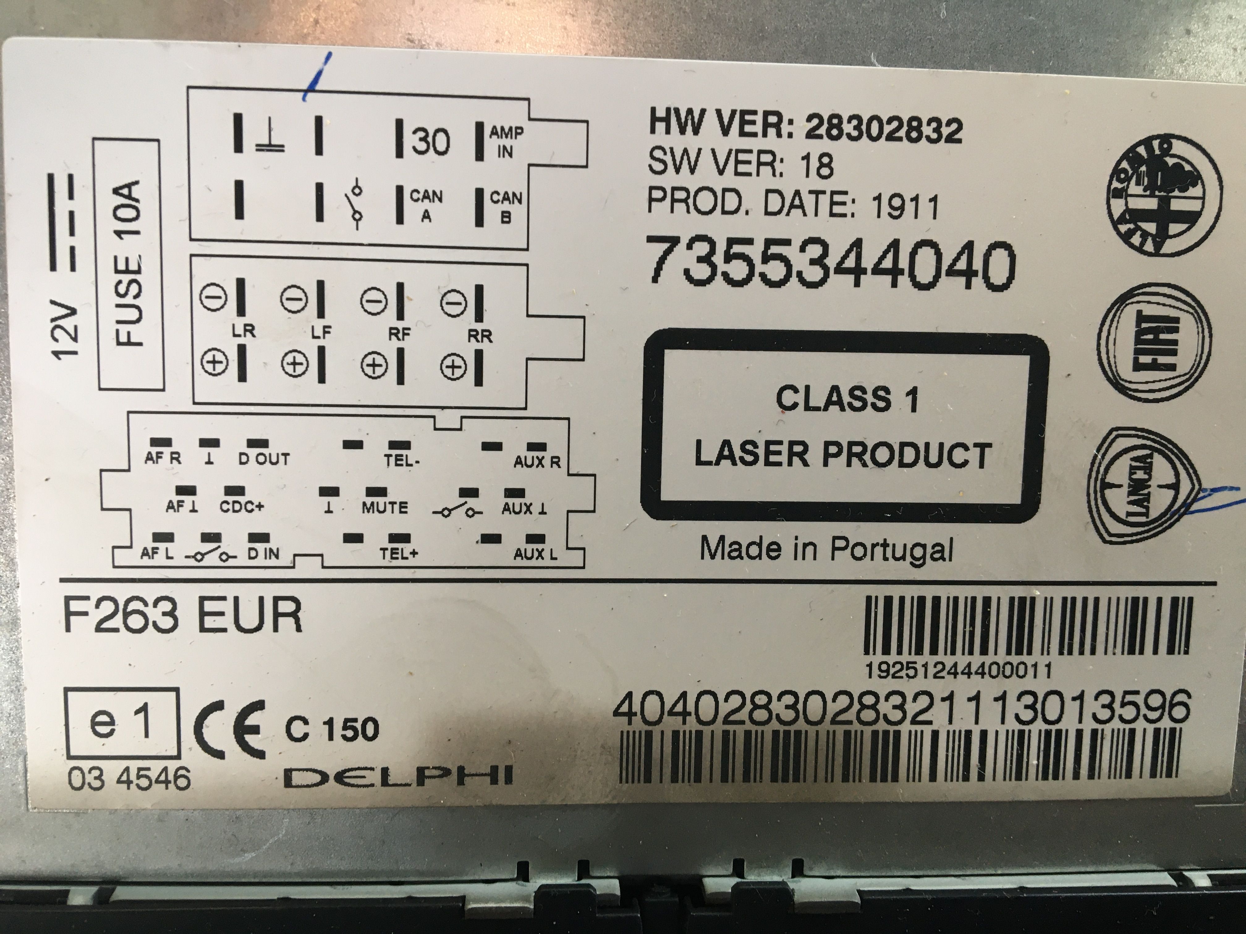

Arkaşlar teyp koduna ihtiyacım var yardım edebilecek olan varmı

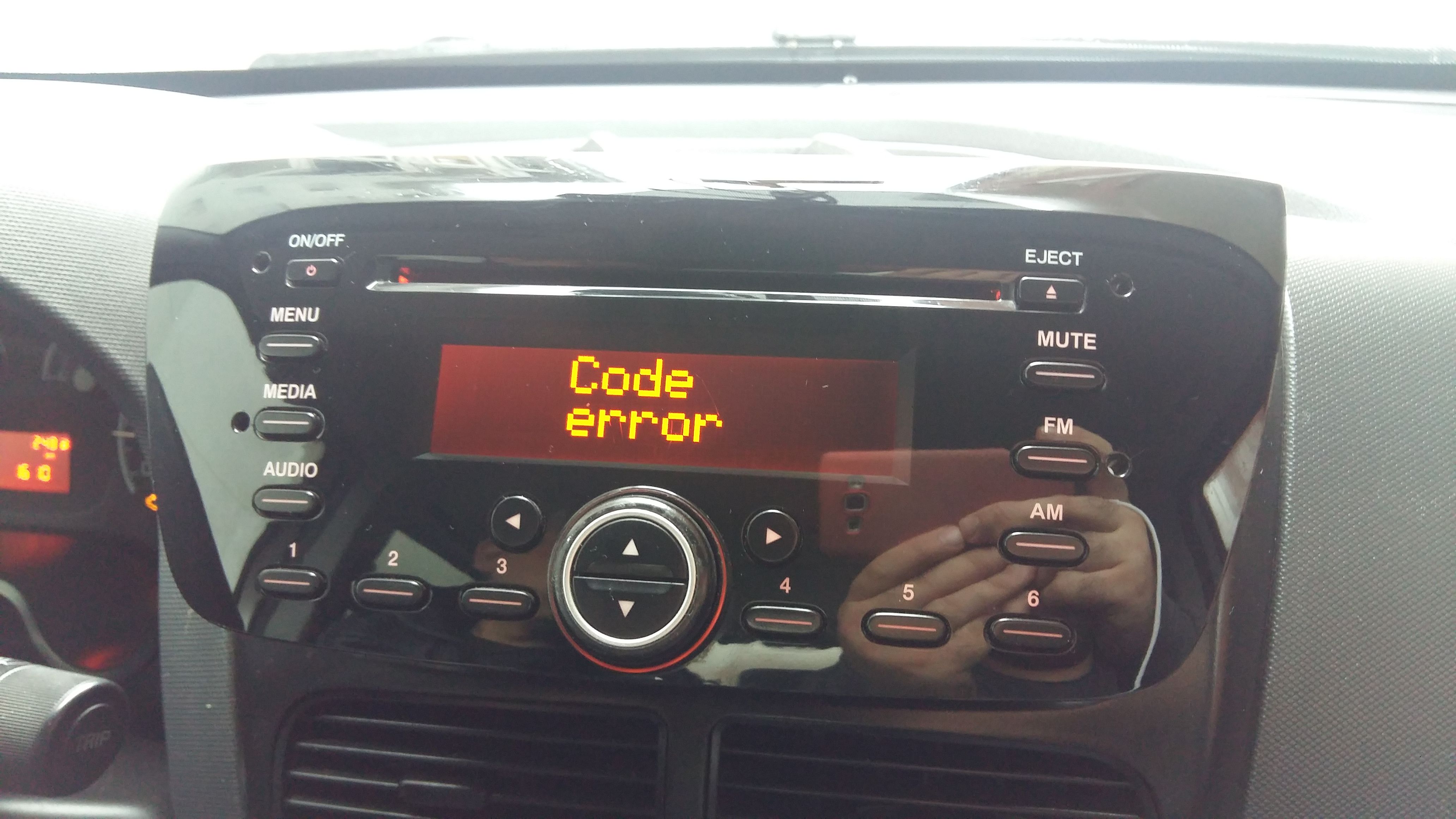

Selamlar arkadaşlar, doblo teyp alayım dedim aracıma taktım "Code Error" verdi. FIAT servisi aradı satıcı bakmak lazım falan dediler. Sebebi/çözümü bilen var mı?

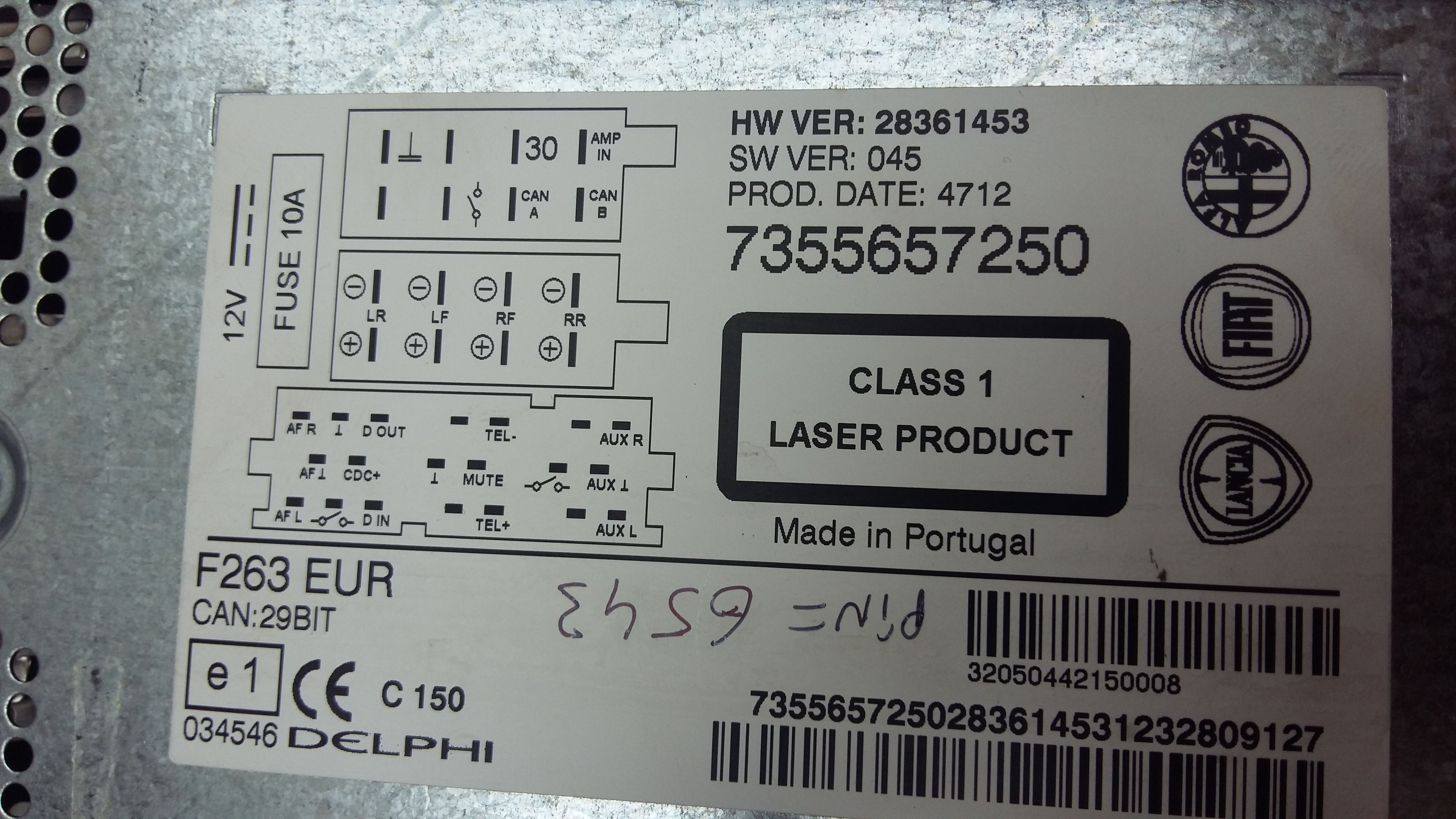

Teyp etiketinin resmini paylaşırsanız. Ekrem bey yardımcı olur.

@Ekrem Bey teyp fotolarını ekledim. Bu sorunun çözümü var mıdır?

Üzerinde yazan 6543 denediniz mi?
Evet denedim fakat bu code error ekranı değişmedi.
Denediğim/gözlemlediğim bazı şeyleri yazayım;
*30 dakika kadar kontak açık şekilde bekledim - değişen birşey olmadı
*Her 1 dakikada bir Code error yazısı ekrandan gidip geliyor(göz kırpıyor)
*Her 10 dakikada bir teyp kendini kapatıyor (Code error ekranında, yeniden açıyorum 10 dk sonra tekrar kapanıyor)
*Teyp üzerindeki hiçbir buton basmıyor (ON/OFF hariç)

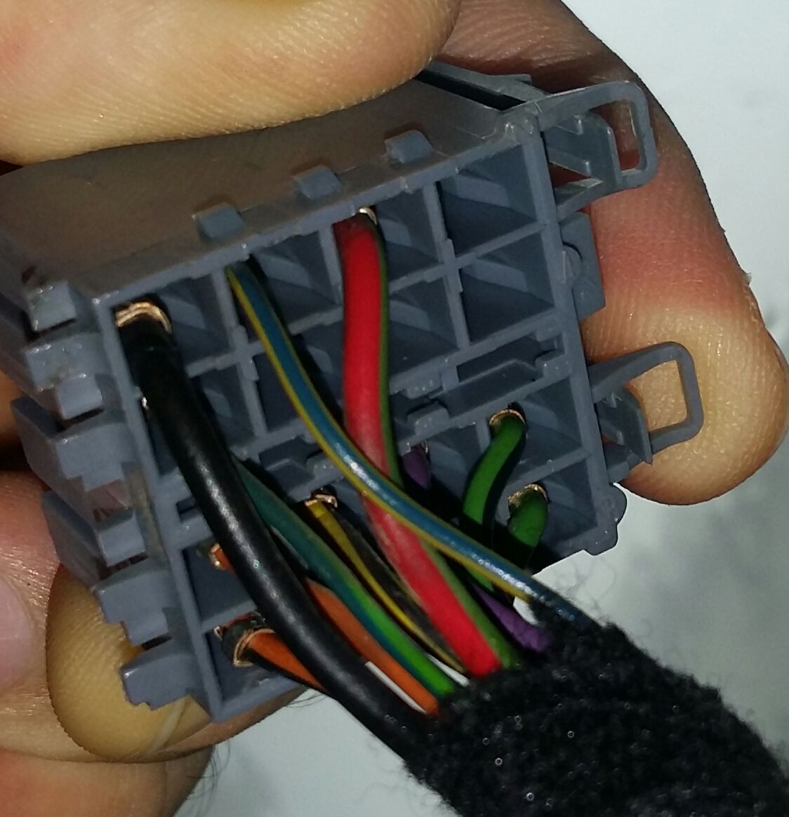

Soket kablo va orjinal mi kesme biçme yapıldı mı. İnce mavi beyaz kablo bağlı değil ise haberleşme yapamaz cpde error da kalır açılmaz

Soket ve kablolar orjinal sanırım, ben herhangi bir işlem yapmadım. Şimdi farkettim ki CAN A ve CAN B kabloları yok soket üzerinde.
Sarı-mavi ve yeşil-mavi ince kablolar var @Ekrem Bey ve şemaya göre boş soketlere takılmışlar.
Sarı-mavi kablo = 0v
Yeşil-mavi kablo = 13.83v
CAN-A ve CAN-B bu kablolar olabilir mi?

Can A ve Can B kabloları mavi üzeri kahverengi çizgili ve beyaz üzeri kahverengi çizgili diye hatırlıyorum. Haberleşme hattında 2-3 volt olur en fazla. Bulursam resim iletirim.
Senin gösterdiğin kablolar anfi tetik olması gerekiyor.

Teşekkür ederim yanıt için. CAN-A ve CAN-B kablolarını çektirmem gerekiyor yani yoksa teyp çalışmayacak.
