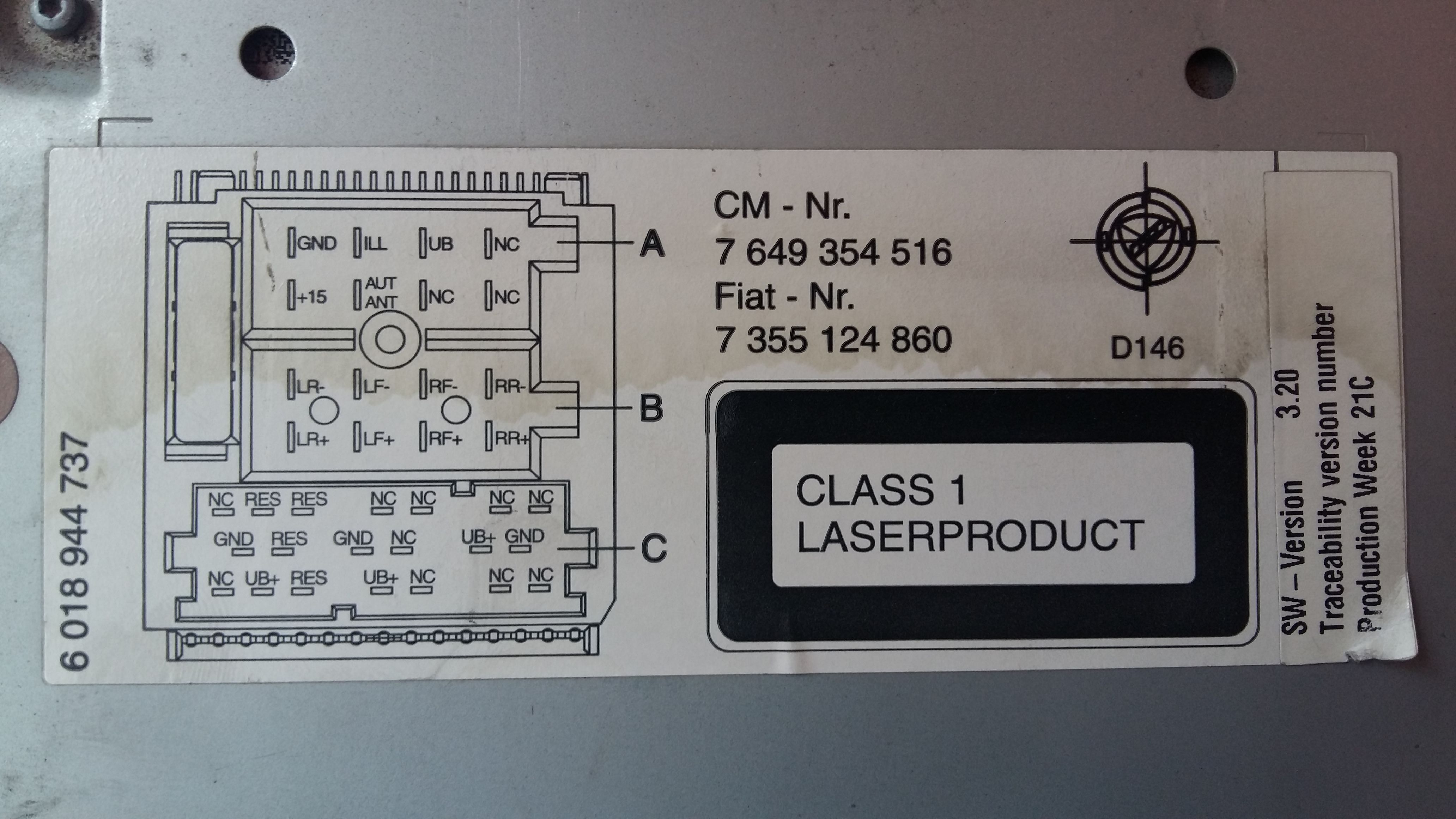

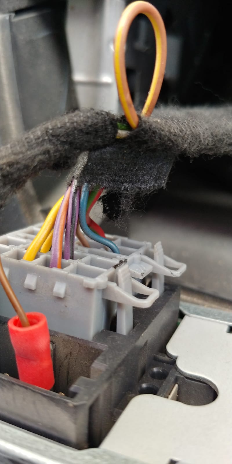

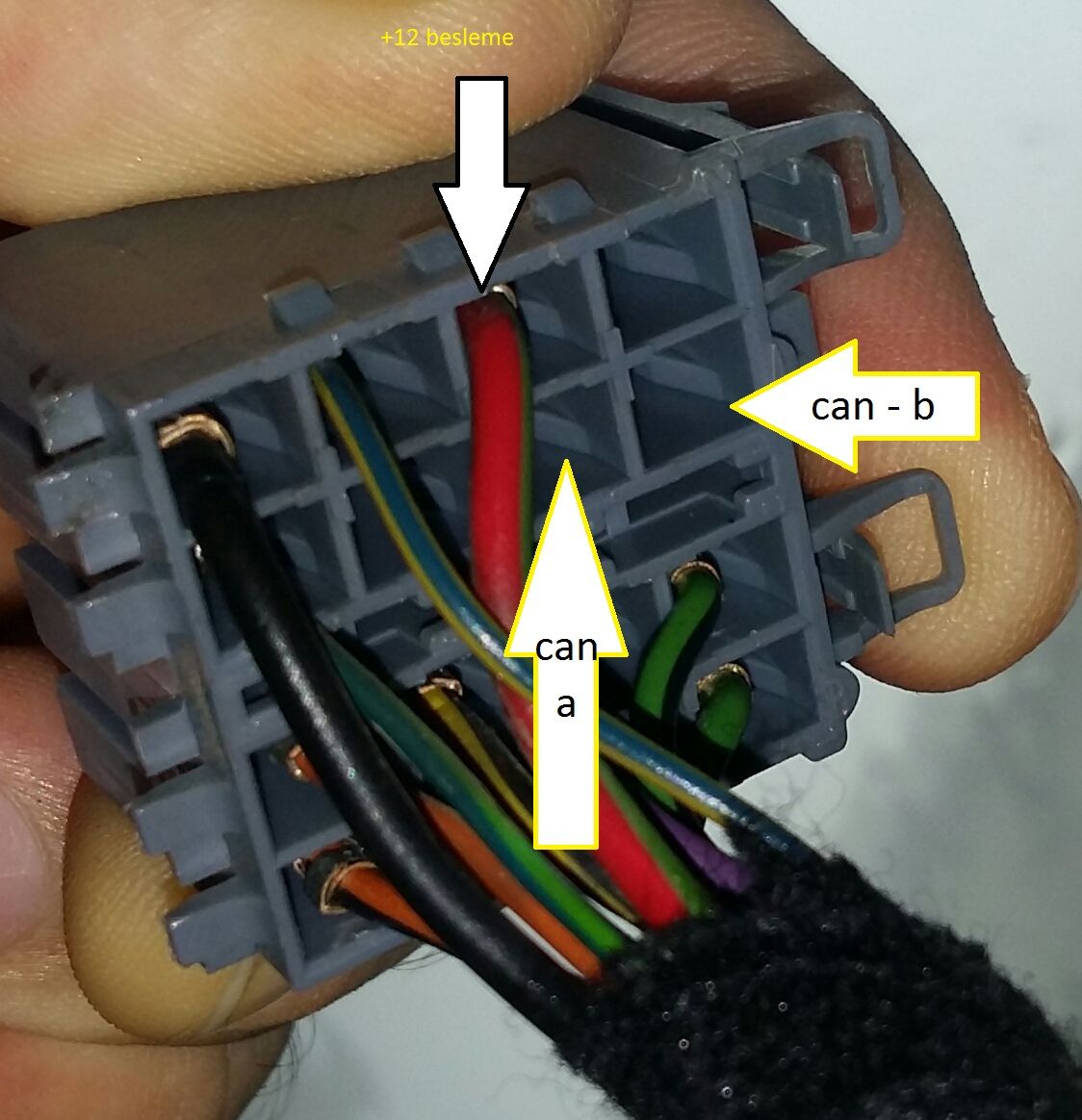

normalde iki can kablosu olası gerekir. teyip tesisatının orjinal olduğuna emin misiniz. ne oldu da böyle oldu mutlaka bir geçmişi vardır. yada bazı cargo araçlar teyipsiz ççıkmıştı ondan mı araç. sarı mavi kablonun orda bir işlevi yok boşta duruyor

Yanıtınız için teşekkür ederim @Ekrem bey.
Aracı aldığımda üzerinde fotoğraftaki teyp vardı. Şemasına göre sarı-mavi kablo teyp ışıklarını açıyor. Yeşil-Mavi kablo +15 soketi gösteriyor bu kabloda 13.83v var ne işe yarıyor bilmiyorum. Bu kabloları CAN kabloları yerine kullanabilir miyim?
Aracımın tam modeli, Doblo Combi 1.3 MultiJet Maxi Dynamic

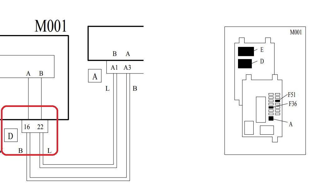

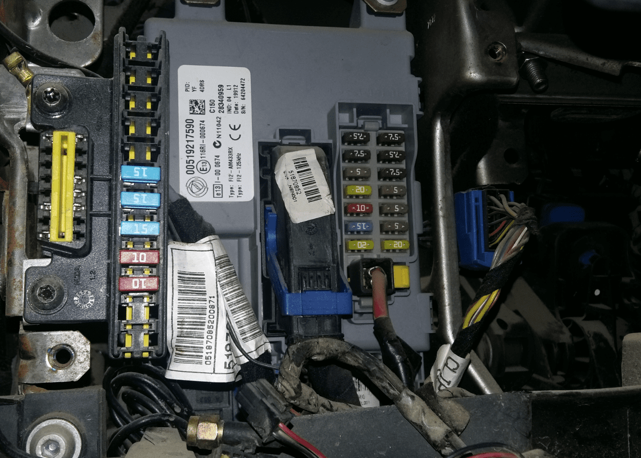

beyine giden can-a ve can-b kablolarını tamamlamak gerekir . Can uçları D soketi (body beynin arkasında alttaki) 16 ve 22 numaralı pinlere gidiyor

@Ekrem bey, D soketi ulaşabileceğim bir yerde ise ben yapabilirim, elim yatkındır bu işlere. Bu aralar oto elektrikçiler de açmıyor dükkanları. Sarı-mavi ve yeşil-mavi kabloları bulundukları yerden çıkarıp 16 ve 22 numaralı pinlere dahil edersem CAN kablosu çektirme işinden kurtulabilirim sanırım. 🙂
en basit yol can low can high hattını bulup paralel bir hat çekmek ancak çok dikkat edin izole edin o kabloları araç üniteleri arasında haberleştiği kablolar
16 ve 22 muhtemelen sizde boş
@Ekrem bey, teype giden kablo hangi sokete bağlı peki? Arka yüzdeki D soketine CAN-A ve CAN-B bağlantısını yarın gündüz gözüyle yapacağım fakat teyp kablosu hangisi emin değilim 😀
35437 dosyayı görüntüle

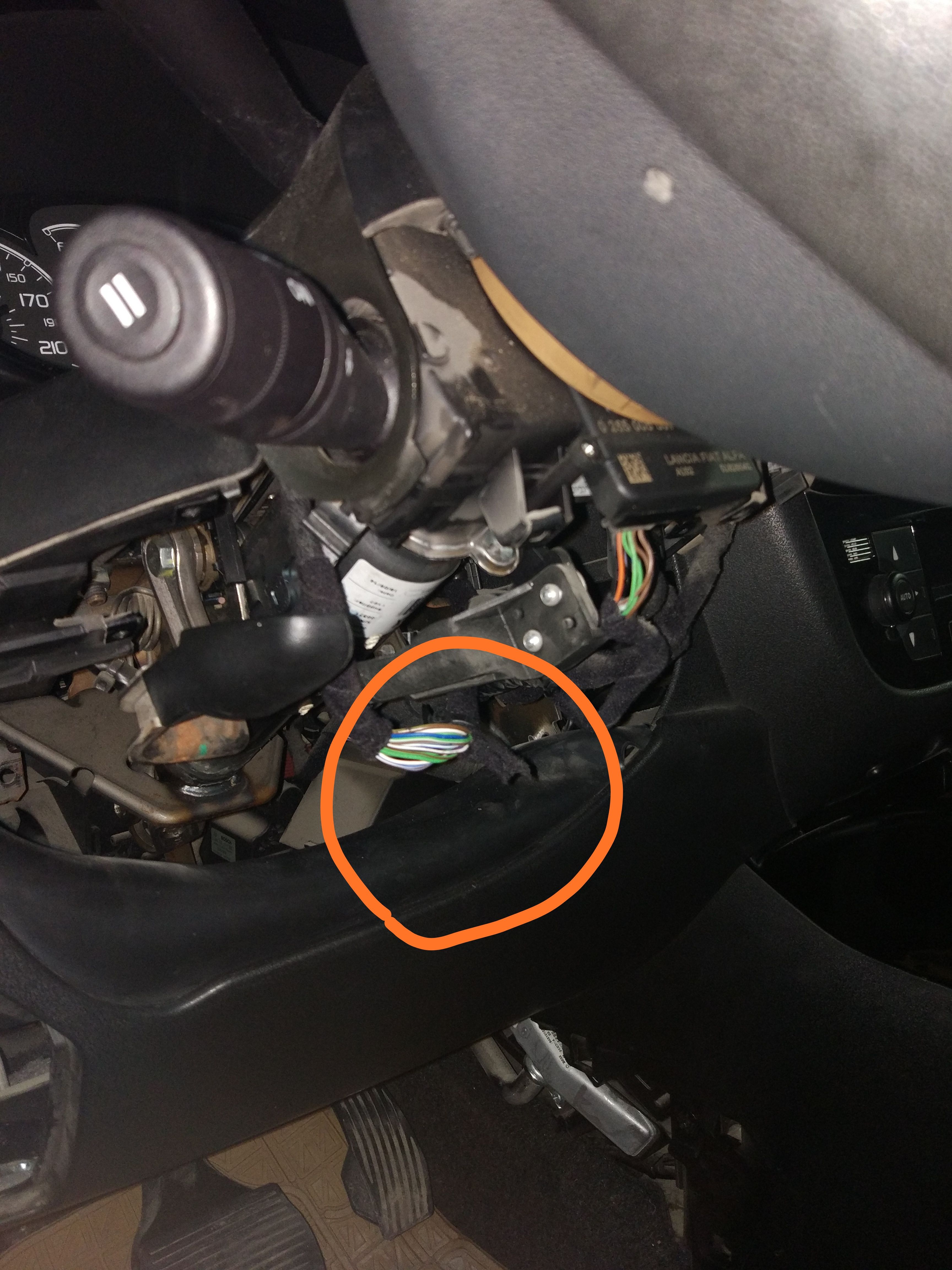

Direksiyon tuşlarının bağlı olduğu haberleşme kablolarina direksiyon altındaki kapağı sökerek ulaşabilirsin. Doğru kabloları bulman gerekiyor. Daha önce renklerini yazdım. Direksiyon hava yastığı kabloları da aynı grupta karıştırınca arıza lambası yakıyor. Tecrübe ile sabit.
Teşekkür ederim yanıt için, bu kabloyu ortaya çıkarıp takip ederek bulacağım anladığım kadarıyla.
Bulduğun kablolara parelel olarak bağlasan da çalışabilir diye düşünüyorum.

Benim iptal edeceğim kablolardan birinde 13v var diğer kablo da farlar açıldığında teyp ışıklarını yakıyor. Önce onları iptal etmem gerekli.
Direksiyon altında bulduğun kablonun izolesini sıyırarak kablo ile ek alarak yeni kabloları teybe taşıyabilirsin. Teyp arkasındaki diğer kablolarla uğraşmamış olursun. Tabi bu işlerden anlıyorsan. Elektronik-elektrik bilgin yoksa sorun yaşayabilirsin Can bus haberleşme hattı far sinyal elektriğini benzemez. Araç ecu beyninde ciddi sorunlar yaşayabilirsin bilgine .

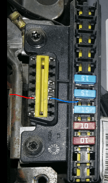

Aslında odb2 portundan can low can high çekilebilir test amaçlı teybin çalışıp çalışmadığına bakmak amaçlı sonrasında paralel hat iş görecektir KIRMIZI LOW MAVİ HIGH
süper çözüm 😀😀 peki bu sistemi etkiler mi çalışma esnasında?
Kısa devre olmadığı sürece problem yok 😀 bende letgodan aynı teybi 50 tl ye buldum bugün kargolattım aldığım arkadaşa yarın elime ulaşacak yarın kendimde kabloyu çekeceğim duruma göre bildiririm
