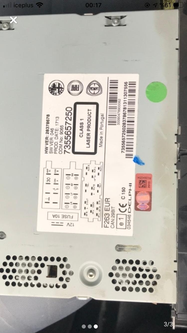

@Ekrem bey kodu rica edeceğim ayrıca can a ve can b kablolarını nereden almamı tavsiye edersiniz araç içindeki can a can b kabloları tek renk mi yani değişmiyor değil mi WhatsApp Image 2020-04-11 at 00.18.02.jpeg

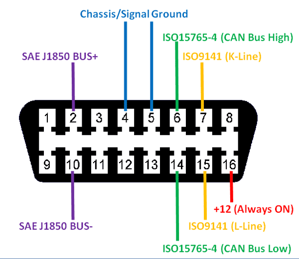

OBD2 slot pinout ile ilgili bulduğum fotoğrafta CAN High ve CAN Low pinleri var ama hiçbir yerde hangisi A hangisi B bulamadım. @Ekrem bey bu slottan paralel kablo çekmek mantıklı mıdır? Sıkıntı çıkarmaz derseniz hangisi CAN A hangisi CAN B bilginiz var mı?

bende gönderdiğim resimde low high hatlarını belirtmiştim bende anlayamadım hangisi a hangisi b aslında deneyerek bakılır ancak korkum şu ecu ya problem yaşatması

Selamlar, çözdüm yurtdışından destek alarak. Araç üzerinde deneyeceğim en kısa sürede. @heraikan
CAN-High --> CAN-A
CAN-Low --> CAN-B

@Ekrem bey fatih beyle beraber can bus hattını çözdük teypler çalışıyor ama benim koda ihtiyacım var yardım eder misiniz?WhatsApp Image 2020-04-11 at 00.18.02 (1).jpeg

Arkadaşlar CAN-A ve CAN-B kablolarını OBD slotundaki 1. ve 9. pinlerden alarak Teyp üzerindeki Code error olayını çözdük fakat problem 1 iken çoğaldı :D
