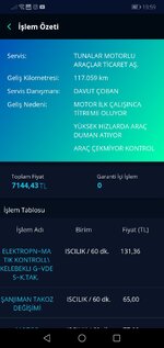

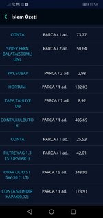

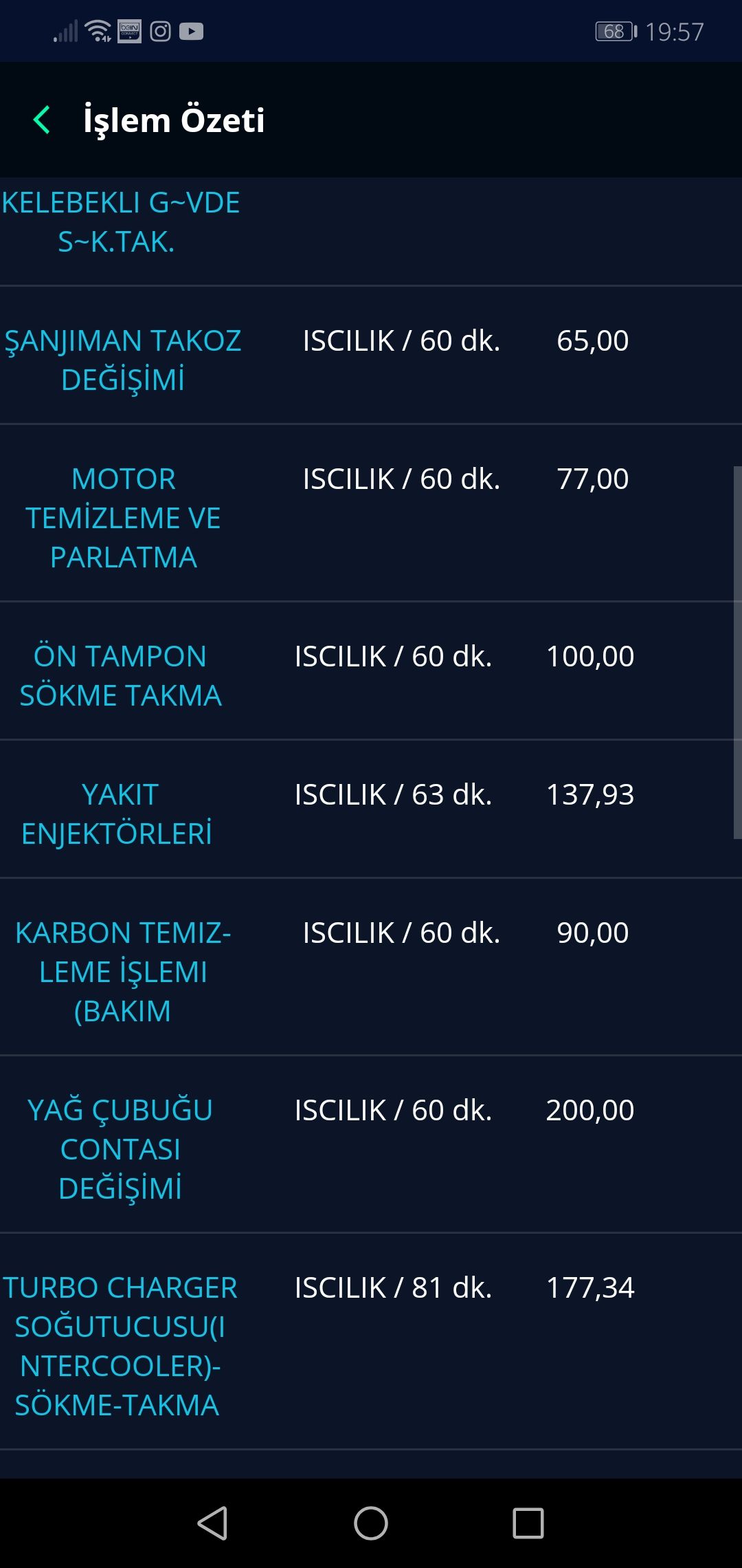

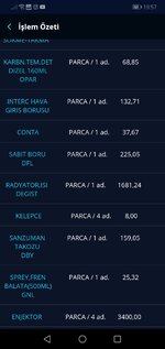

Tunalar serviste bu islemlerin tamamina 7000 verdim enjektorler degisti subaplar degisti baska sıkıntılarda vardı.

Ayni zamanda 1 hafta yedek aracta verdiler ucretsiz
