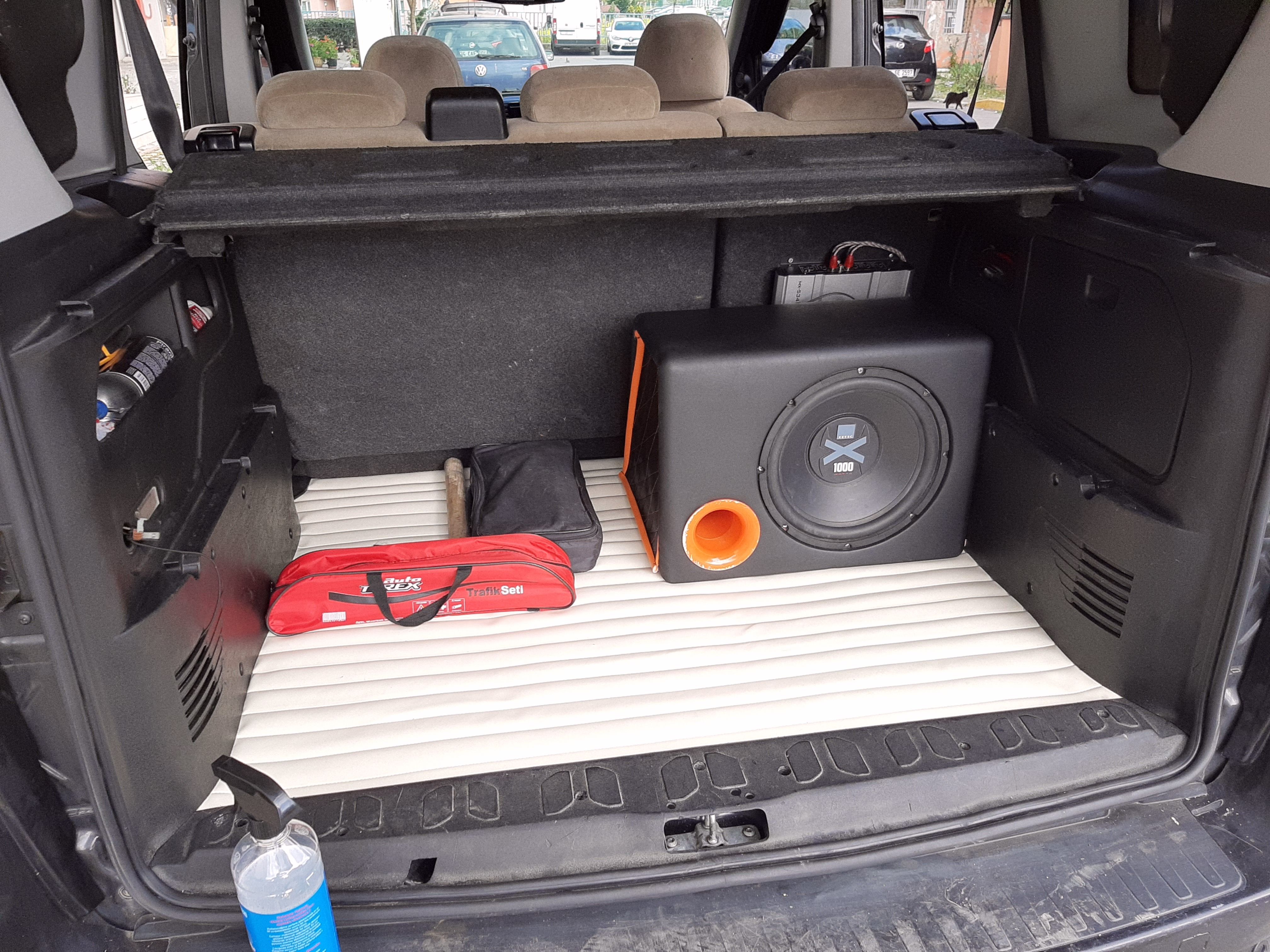

Bagaj döşemesini yeniledim 🙂
    1,7 MB · Okunma: 84

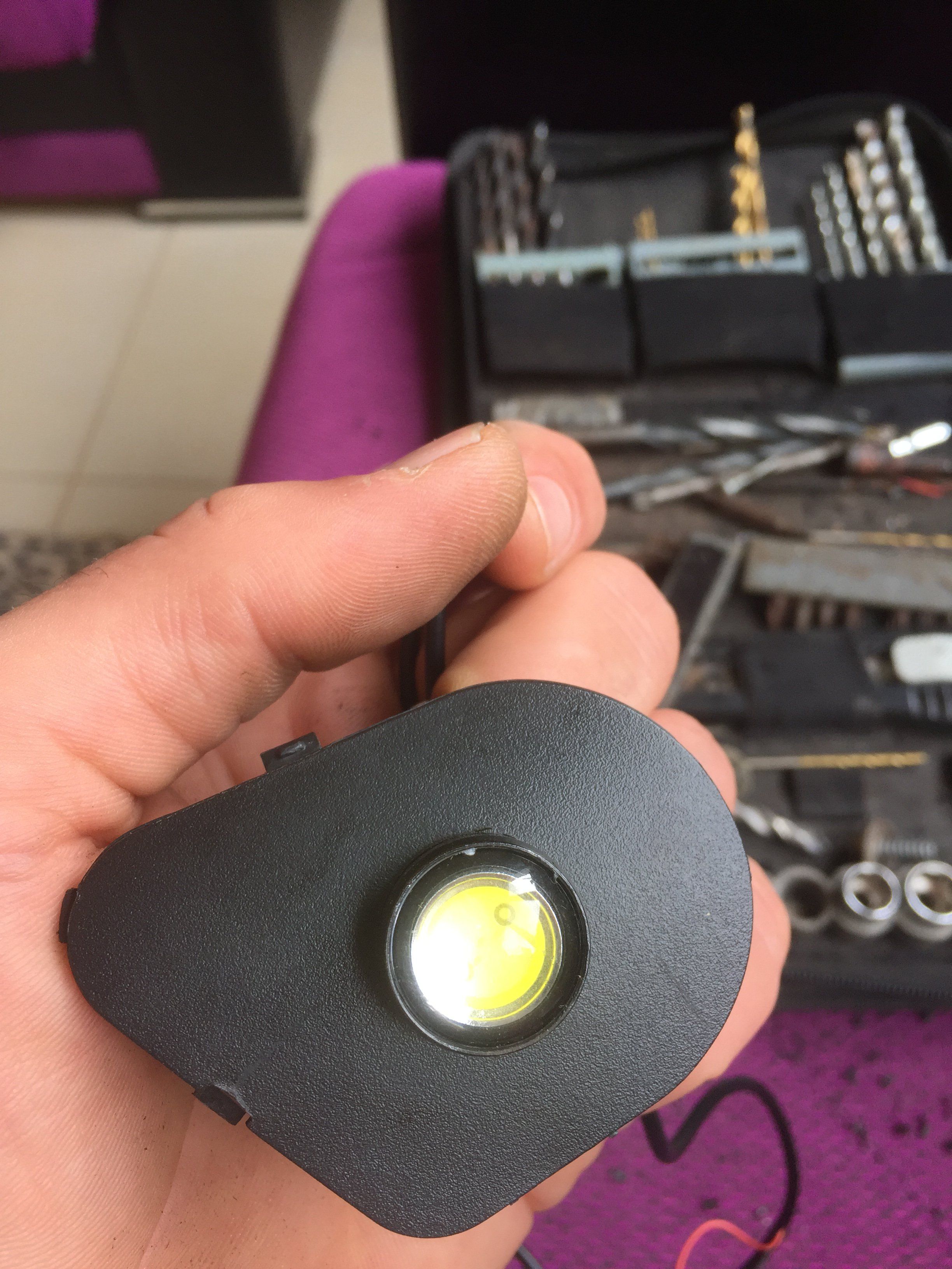

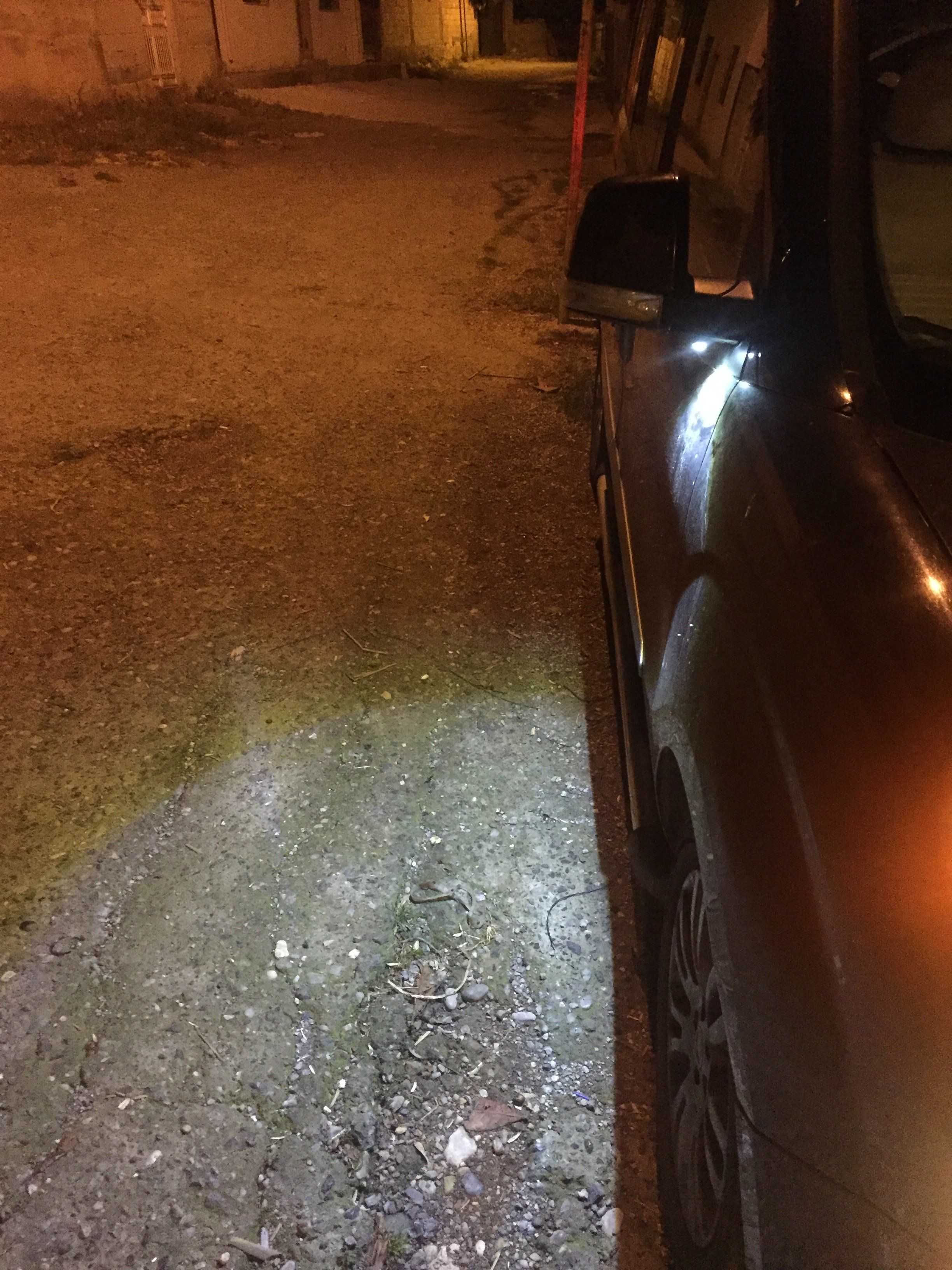

2010 model Fiat doblo premio aracıma bugün ayna altı led Kartal gözü Montaj ettim bence güzel oldu ?
Ellerinize sağlık güzel olmuş

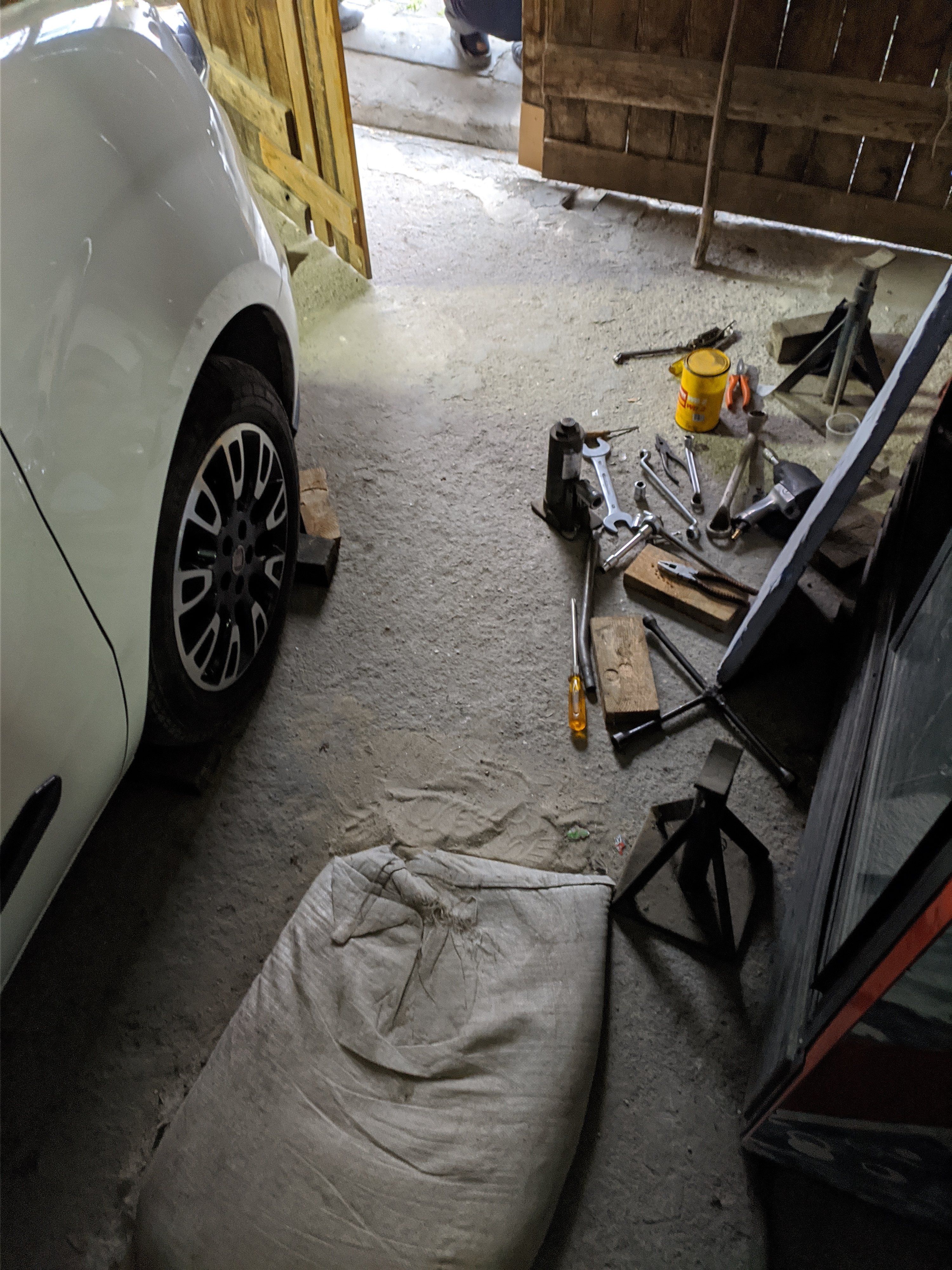

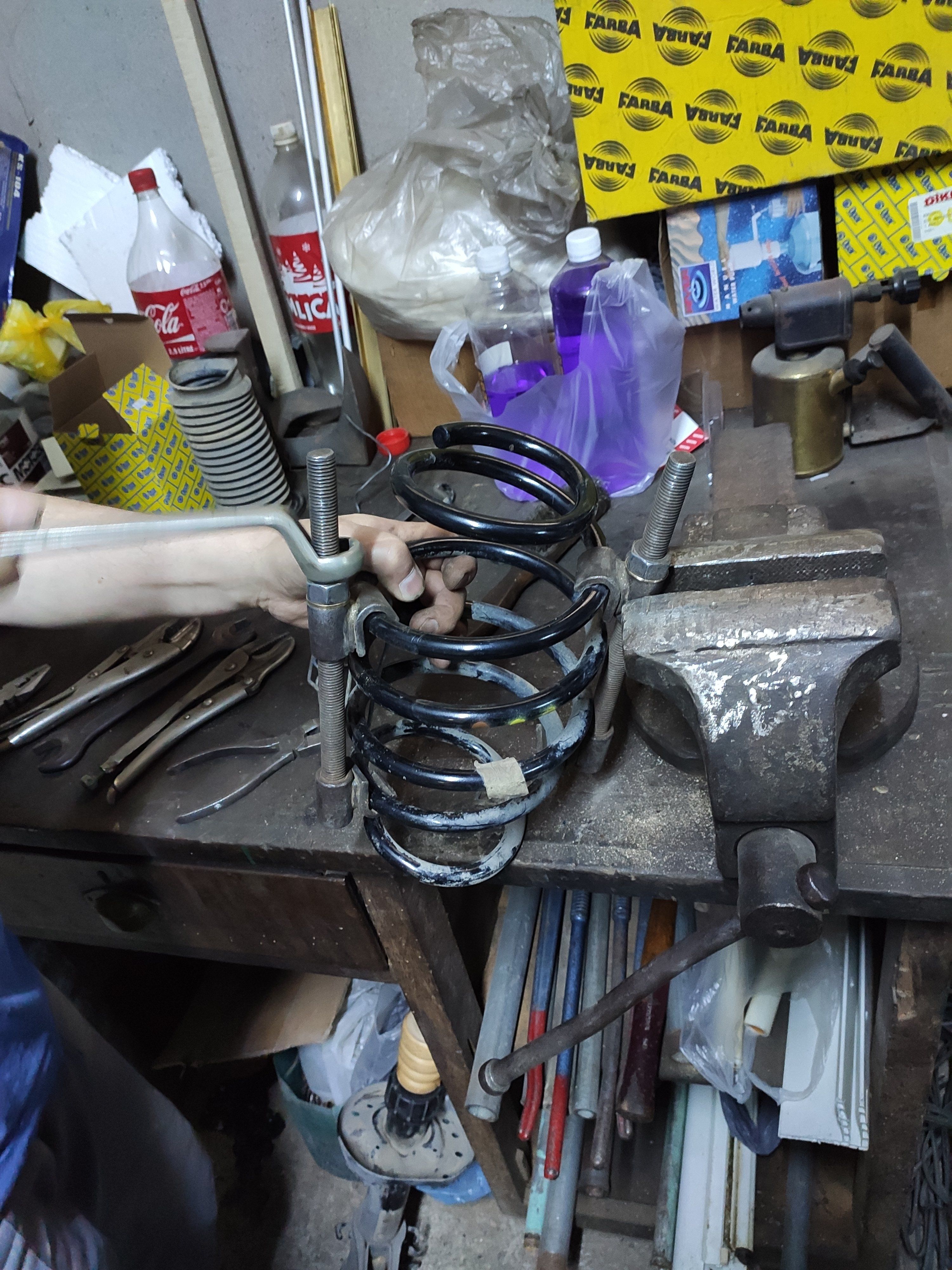

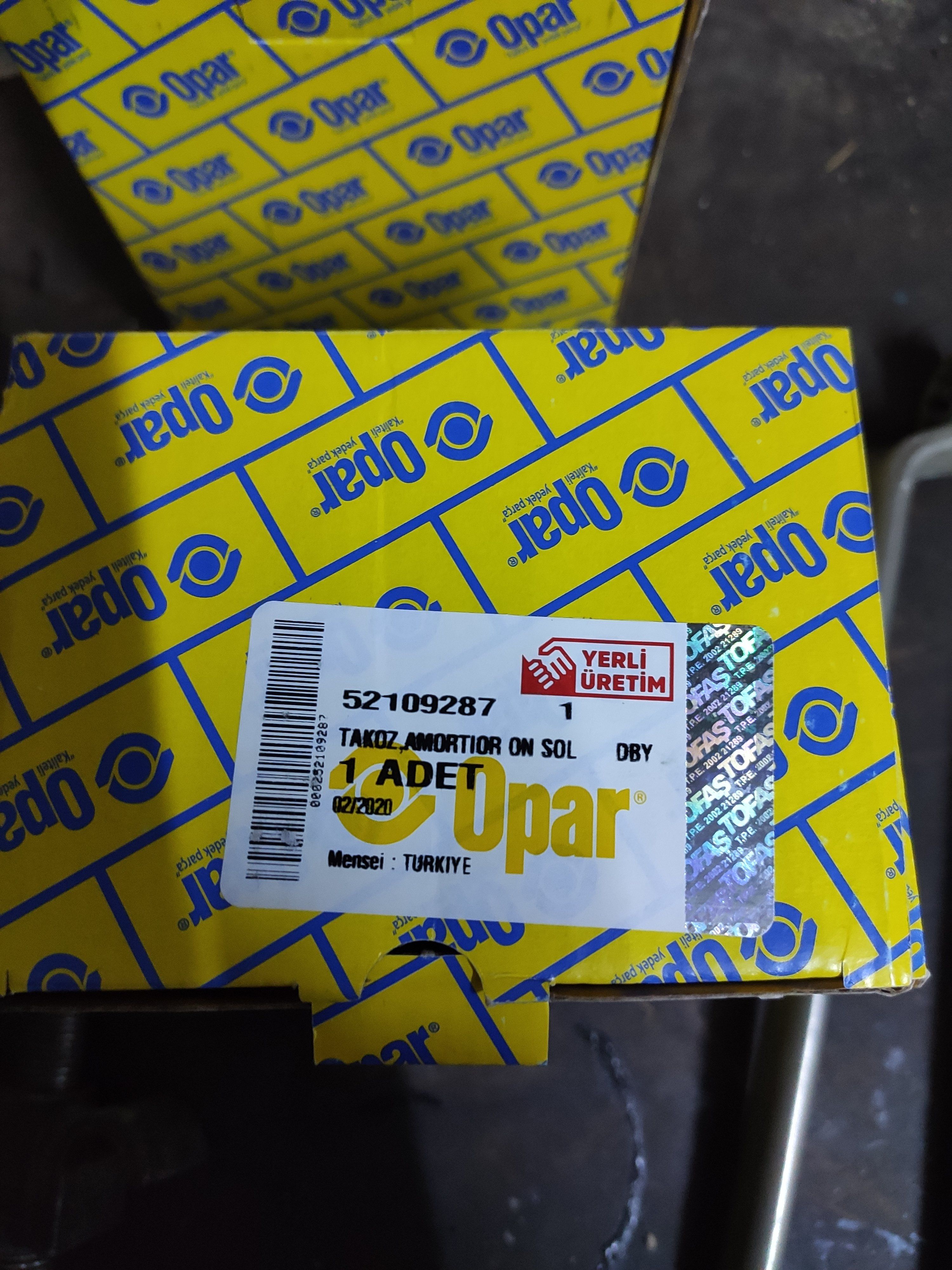

Bugün bozulan amartisör takozlarından birine giriştim. Sağ değişti sol yarına kaldı.
Biraz uğraştırdı özellikle yayı zapt etmek kolay değildi. Yayın ovalliği düz değil huni gibi genişleyip daralıyormuş doblonunki.

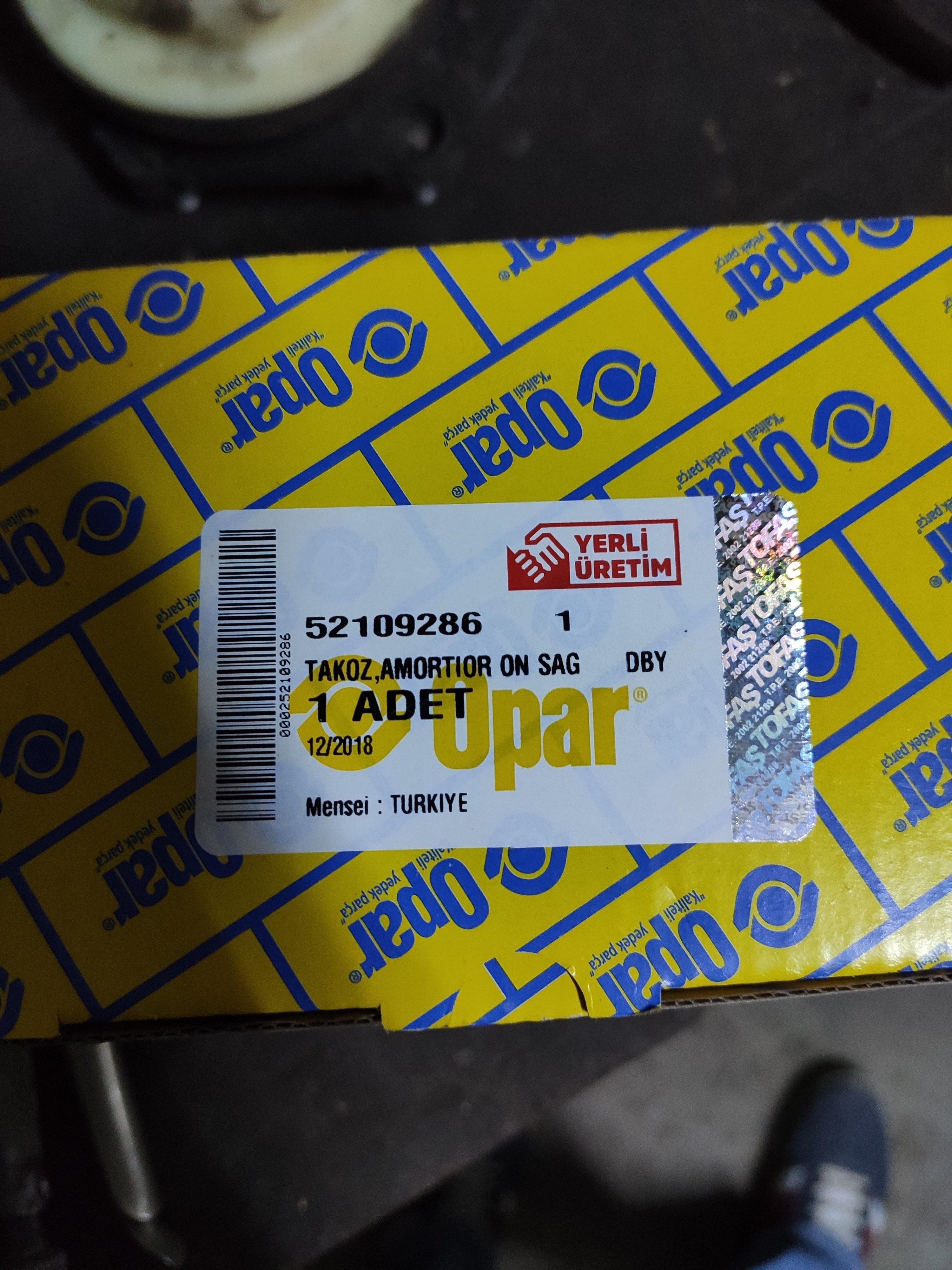

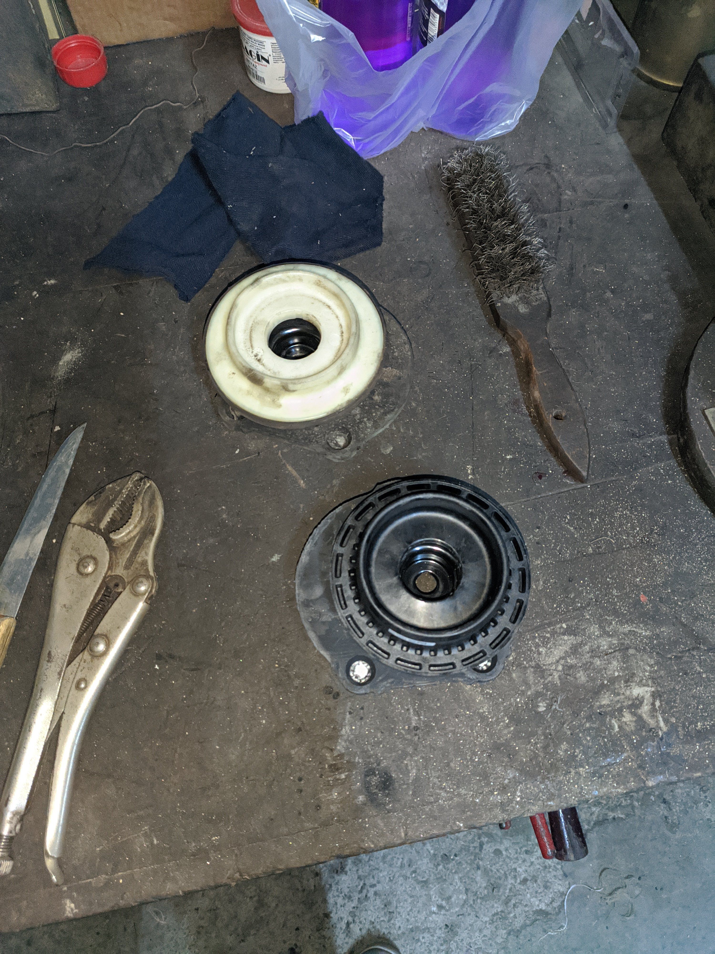

Parçayı dışarıda bulamadım servisten aldım. Dışarıdakiler eski beyazlı olanı satıyorlar. Siyah olan yenisini serviste buldum ancak.
Belki internette daha ucuza bulunur diye parça numarasını da atıyorum D4 kasa 2016 modelle uyumlu bu takozlar diğer modellerde aynı mıdır bilmiyorum ama aradığınız parça bu olacaktır muhtemelen.

Servisten ne kadara temin ettiniz.

Bugünde sol kısmı değiştirdim. Asıl sorun sol takozdaymış su içindeydi küflenmiş hatta. Halbuki aracım birde kapalı garajda duruyor. Sol kısmı tam bir tasarım hatası diyebilirim yağmur oluğu burda çünkü, direk su alıyor. Sökmeside zor oldu takozun vidalarını sökerken silecek kolu işi yokuşa sürdü. Bir tane eski 12-13 anahtarı kesip kısaltmak zorunda kaldım. Bu işe kendi başına girişmek isteyen önce takozun vidalarına ulaştırabileceği bir 12 mm anahtarı var mı ona baksın. Gerisi kolaydı diyebilirim. Takozları değiştirdikten sonra direksiyon rahatladı yumuşadı diyebilirim.

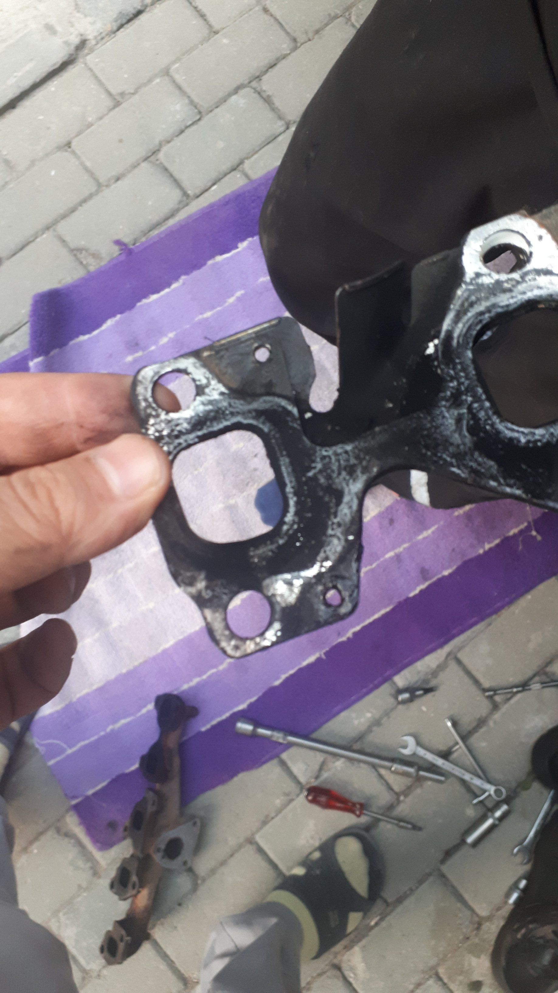

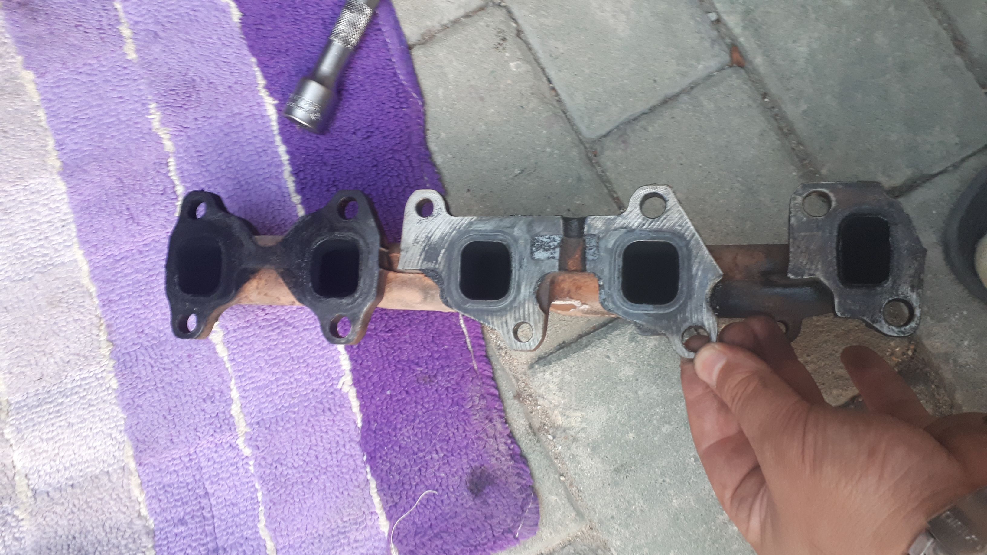

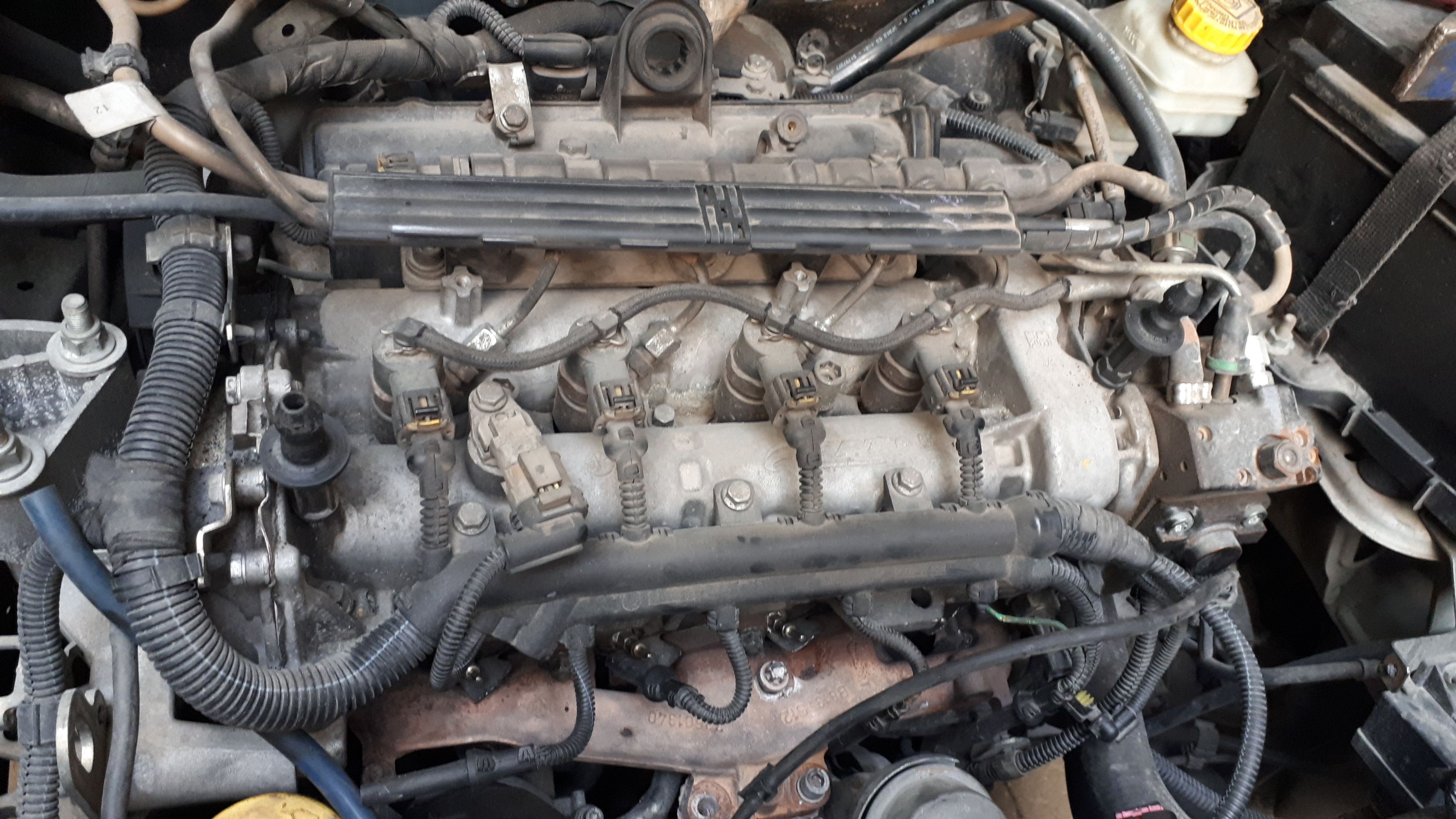

Bugün dobloda motor kısmından gaz yüklemedikçe işlik sesi gibi ses geliyordu motorcu kuzeni eve cagirdim baktı manifort contasi patlamış dedi
Bizde manifort ve turbolu sökerek contayi degistirdik
