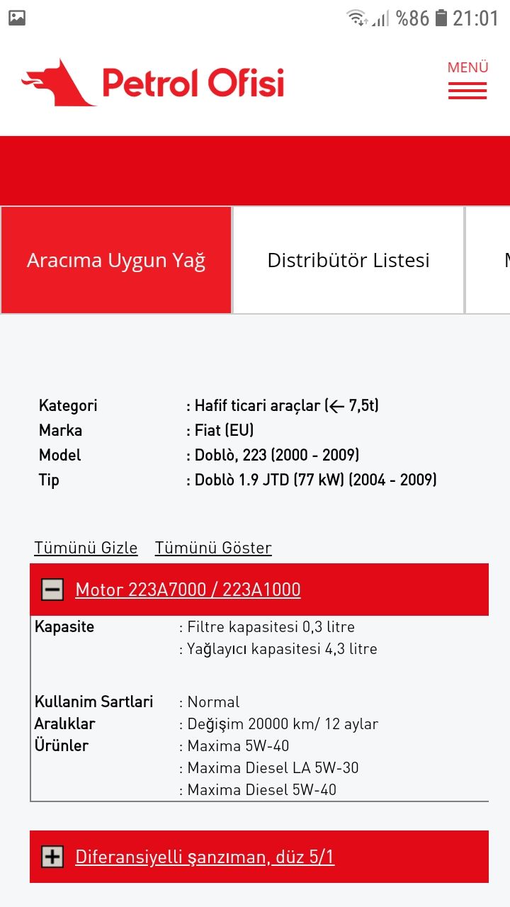

Yağ seciciden baktım abi o yağ i gösteriyor. Yalniz 3 litre 3.5 litre gösteriyor herhalde 1.3 multijet e göre yüklemişler.. aşağıdaki resim de ekledim klavyzda yazanı

Ruhsatta motor numarası kısmında soldan sağa doğru ilk 8 hanesi motor modeli olması lazım bende öyle mesela. Benim ki 198A3000 koduna sahip. Sizinkininde ilk 8 hanesi buna benzer bir kodlamaya sahipse yazar mısınız araştırırım.
Dogru abi ; 223A7000, 1.9 jtd 105 lik 2005 model abi. Sevinirim teşekkürler 🙂

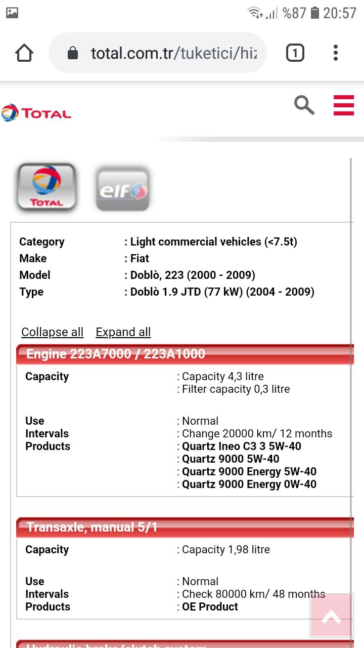

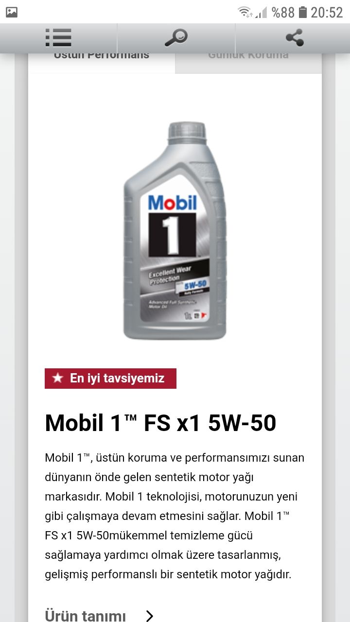

Mobil de aradım bunlari cikartti.. ekseriyeti 5 30 5 40 çıkıyor ama aracım 350bine dayandı 🙂 allaha şükür masaallahi var

Motul yağ seçici de motor numarası da gözüküyor şimdi.
(link)
İçlerinde en mantıklısı bu gibi biraz daha araştırıp mesajı değiştiricem tekrar.
