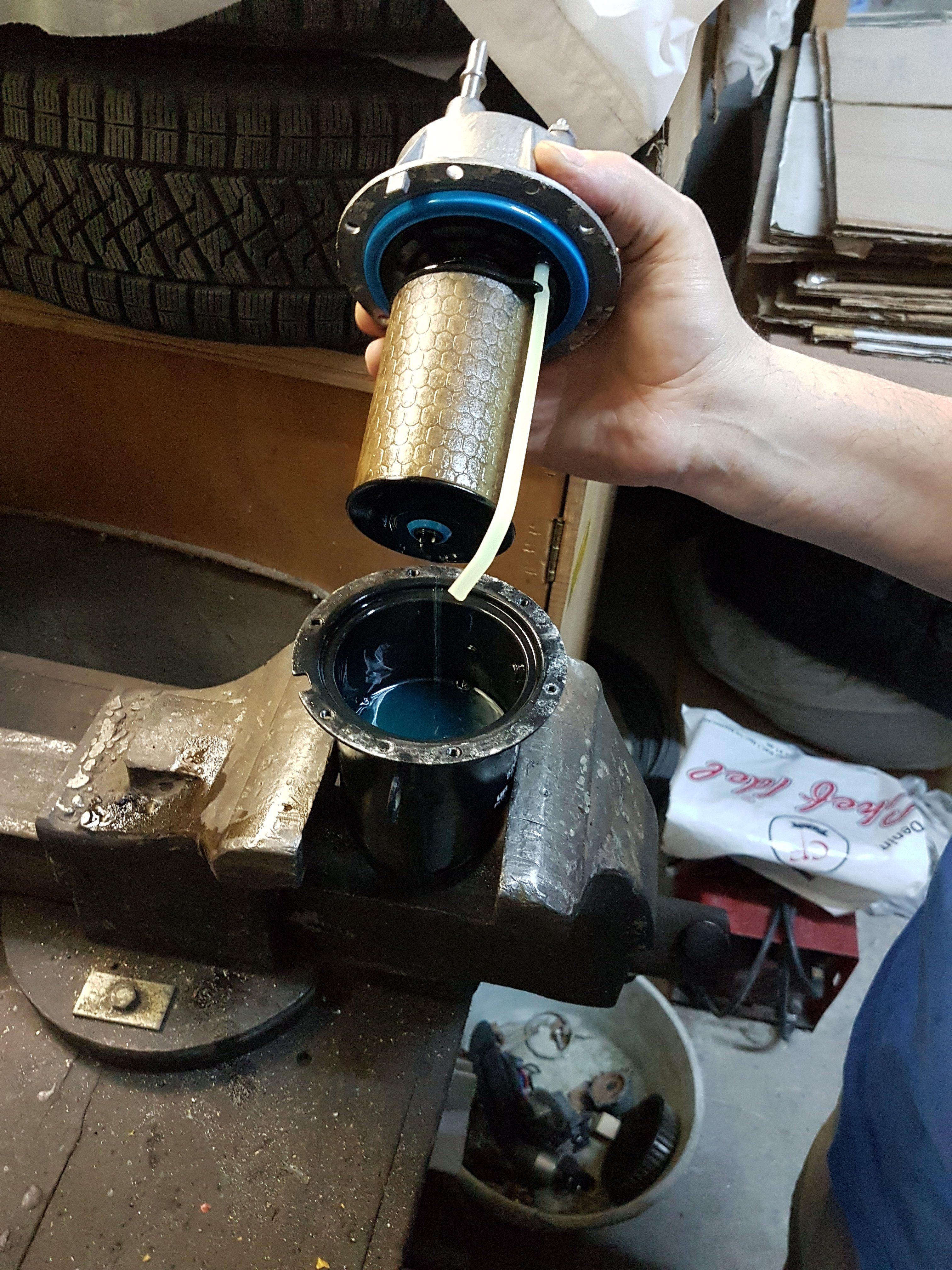

Bugün mazot filtresini değiştirdim havayı soğuk bulmuşken halledeyim dedim 3 hafta sonra uzun yola çıkacağım tekrar. Mazot filtresini değiştiriken hava filtresinide söktüm. Hazır sökmüşken kirli görünce onu da değiştirdim. Bu filtreler elimde mevcuttular önceden satın almıştım.
Hiç ucuz ne olduğu belli olmayan mazotlardan almadım hep opete gittim. Bütün filtreleri sökmüş oldum. Arabanın içinde gelen filtrelerin hepsi UFI markaymış. UFI'de italyan malı filtre üreticisi filtreleri sağlam ve kaliteli. Ben Mann filtreleri daha kolay bulup satın alabildiğim için filtreleri Mann aldım. İkiside kaliteli filtre üreticisi iki markanında filtrelerini tercih edebilirsin. Siz siz olun aracınıza Opar filtre sokmayın. İnce kağıt gibi kolaycaezilip büzülüyor. Ne UFI nede Mann filtre öyle değil sağlam ve dayanıklılar. Zaten iyi bir üreticisi olsa fabrikada UFI yerine Opar koyarlarmış.

s.a bende kendim değişmiştim 21 bin km mazot filitresinin durumu bu şekildeydi . Sanırım 15 bin ideal . Siz ce kaç binden değişmeli ?
Ben hep opet ultraforce euro diesel alıyorum kutunun içinde ne su vardı nede bu kadar kirliydi.
16400 km’de değiştim.
Eğer ucuz mazot alıyorsanız daha sık değişim yapmanızı tavsiye ederim. Kullandığınız filtrede UFI yada Mann filtre olsun.
