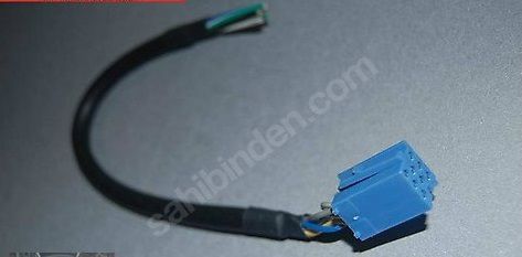

aliexpress'deki kart şeklinde olan ürünü ben araca taktım. sesde bir sıkıntı yok. gayet güzel ses geliyor. herhangi bir parazit bozulma vs olmadı.
teybe bağlantıyı da yine aliexpress'den aldığım orjinal mavi soket ile yaptım.
yalnız bu kartın üstünde bir on/off tuşu yok. dolayısı ile bağlantımdan dolayı kontağı açar açmaz elektrik geldiği için cihaz da açılıyordu. yanında gelen uzaktan kumandasından her seferinde off tuşuyla (kumanda da var) kapatmak gerekiyordu. bende kartı yerleştirdiğim kutunun üstüne ayrıca bir aç/kapa tuşu da koydum elektrik bağlantısı için. artık kontak açınca cihaz açılmıyor. üzerindeki tuştan da açmak gerekiyor.
