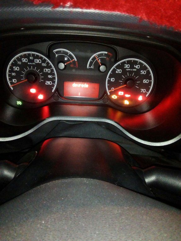

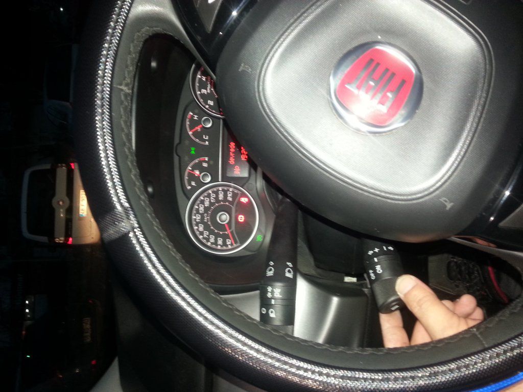

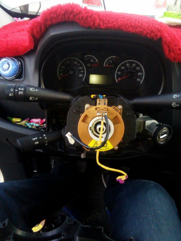

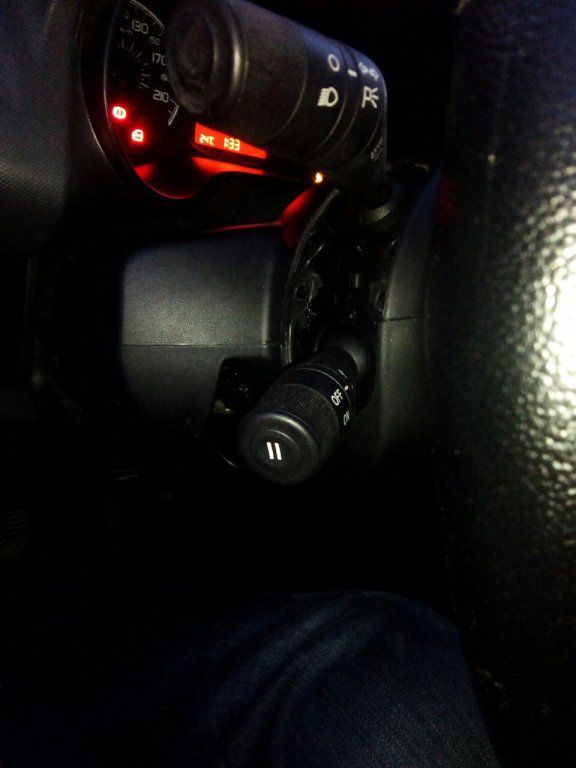

Merhaba Arkadaslar
Benım aracım 2010 d doblo uzun zamandır sıler gıbı bende hız sabıtlemeyı arastıyordum . sonuda ustasını bulduk ve yaptırdık .Kendısı Necip Erkaçtı Ustam ızmırde olup yaptırmak ısteyen olursa kendısı ıle ıtıbata gecebılır. Benım aracıma uygulama aşamlarını resmını yukleyecegım. Direksiyon aırgbaglarını delmeden bu ışlemi gerceklestırdı. Çok temız calısmakta kendısı. Kendısıne burdan ayrıca tesekkur edıyorum.

sinyal ünitesi ni dğeiştirip bilgisayar bağlantısı ile aktif edildikten sonra cruise control sistemi sorunsuz çalışıyor arkadaşlar. bu işlem için ilk önce hava yastığını ve direksiyonun sökülmesi gerekiyor. hava yastığı ve direksiyonu çıkarmadan üniteyi çıkarmak malesef mümkün değil. biz hava yastığı deliklerini delmeden çıkarma yöntemini bulduk ustayım diyen yetkili servis çalışanları bile kesinlikle sonradan montaj edildiğini anlayamaz
Ekrem ustanın dedigi gibi artik airbag delillerini delmeden orjinal uniteyle montaj yapmaktayiz servis bile anlamıyor montaj sonrasi airbag delikleri delinmedigi icin orjinal cruise ünitesi montaji yapıldığını
