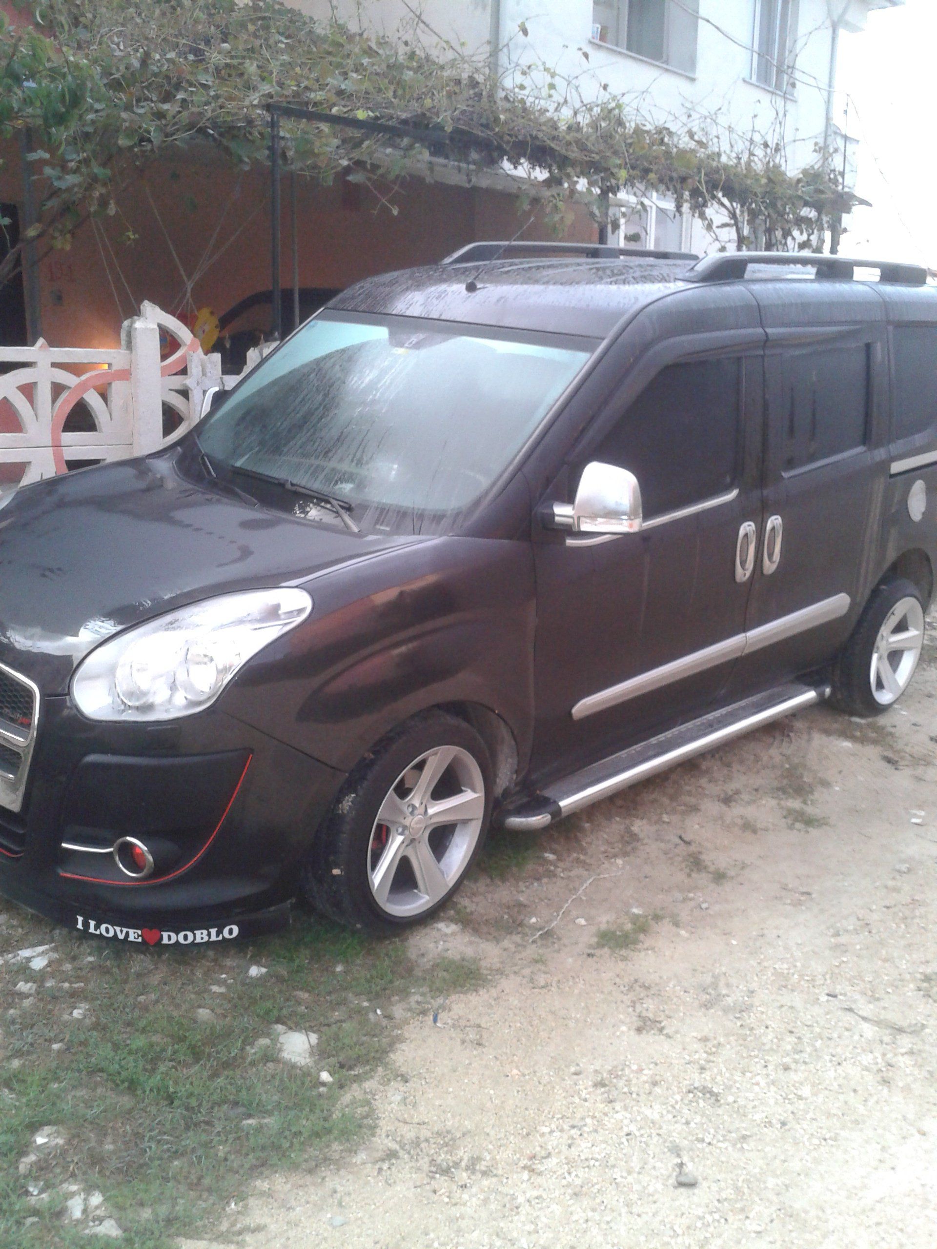

Kesinlikle katiliyorum benim onler 205.40.16 arkalar 215.40.16 arac cukurlara sert giriyo arti bozuk yollarda konfor sifira dusuyor cunki lastik ince oldugu icin esneme payi yok
