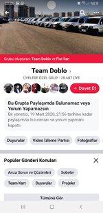

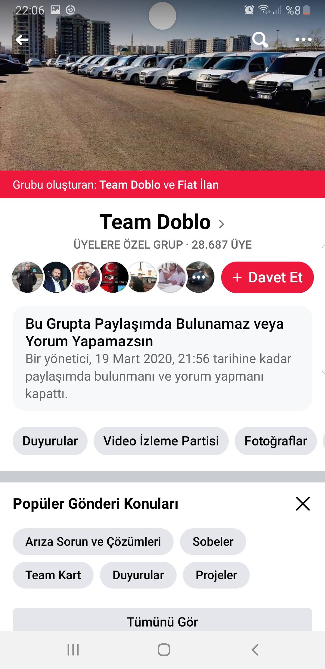

Face grubunda paylastik diye engelledik. Sucumuz neymis diye soracagim paylasim yapmakmi diye iletisim yok bilgisi olan varmi

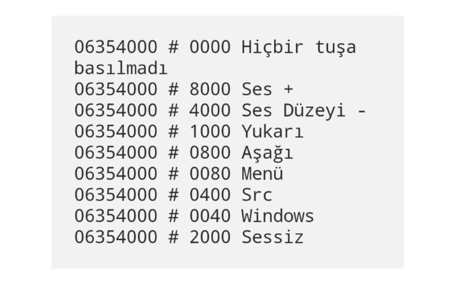

Bence güzel olmuş emeğine sağlık. Can bus üzerinden okuma yapmayı bende istiyorum. Yabancı sitelerden dobloda teyp direksiyon kodlarını bulmuştum. Zaman ayıramadım ihtiyaç olur yada işine yararsa paylaşabilirim.
Şuan için aurdino ile direksiyon tuş direnç değerlerini okuma yaparak direksiyon tuşları ile bluetooth modül kontrol etmeye çalışıyorum. İstanbul'da isen tanışmak isterim.
Tsk ederim Doblolarda 2 can hatti var eskisehirdeyim. Direksiyon tuslarinda takildigin yerde destek olurum. Arac radyosunun kodlari varsa sevinirim frekansi okuyup ekrana yazdircagim.

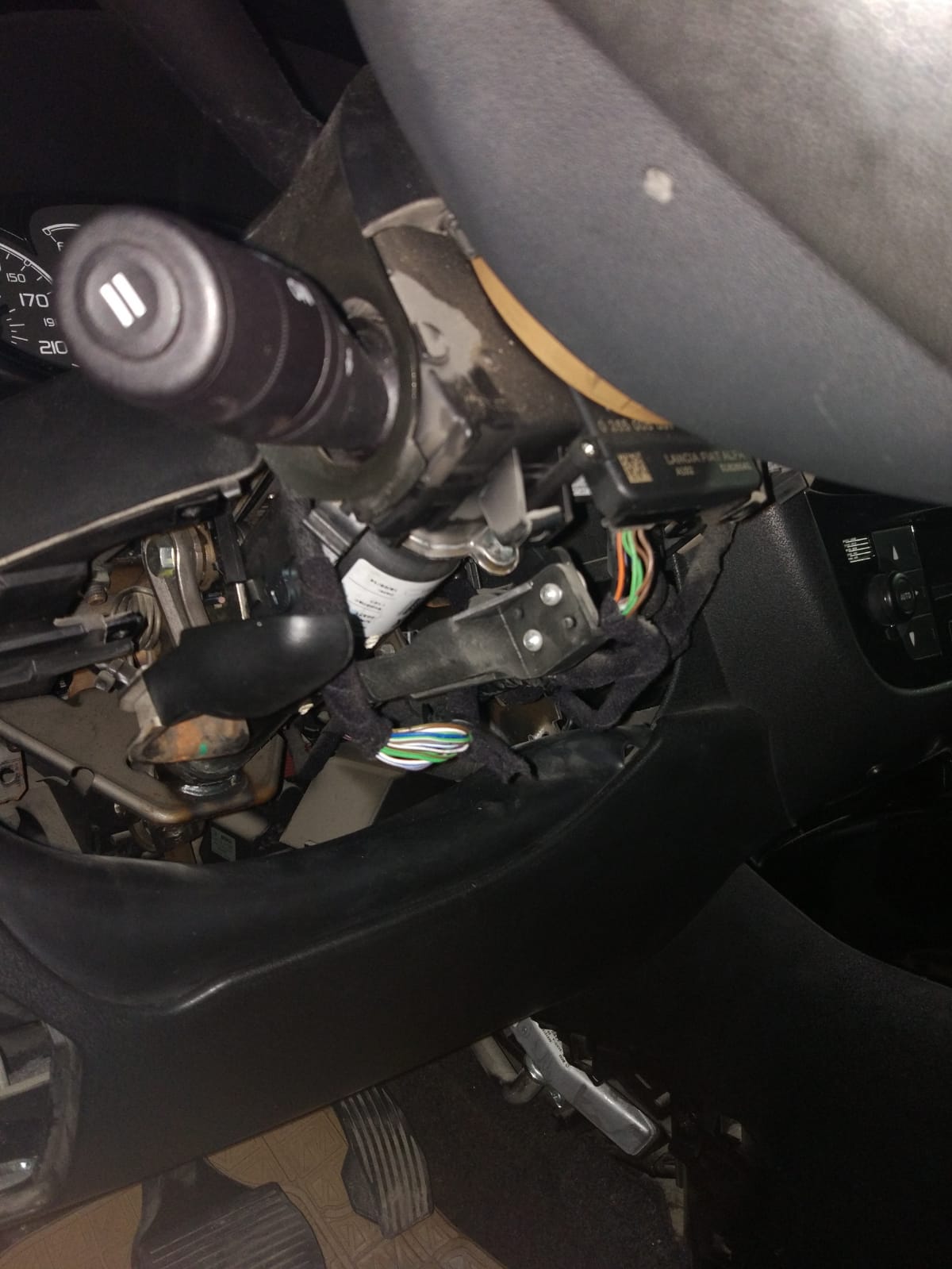

Özelden mail adresini yazarsan İleteyim. Şuan ön panelin ön kısmını söktüm. Far sinyal ve silecek kablolarını ölçerek bulmaya çalışıyorum. Maalesef elektrik tesisat şeması bulamadım.

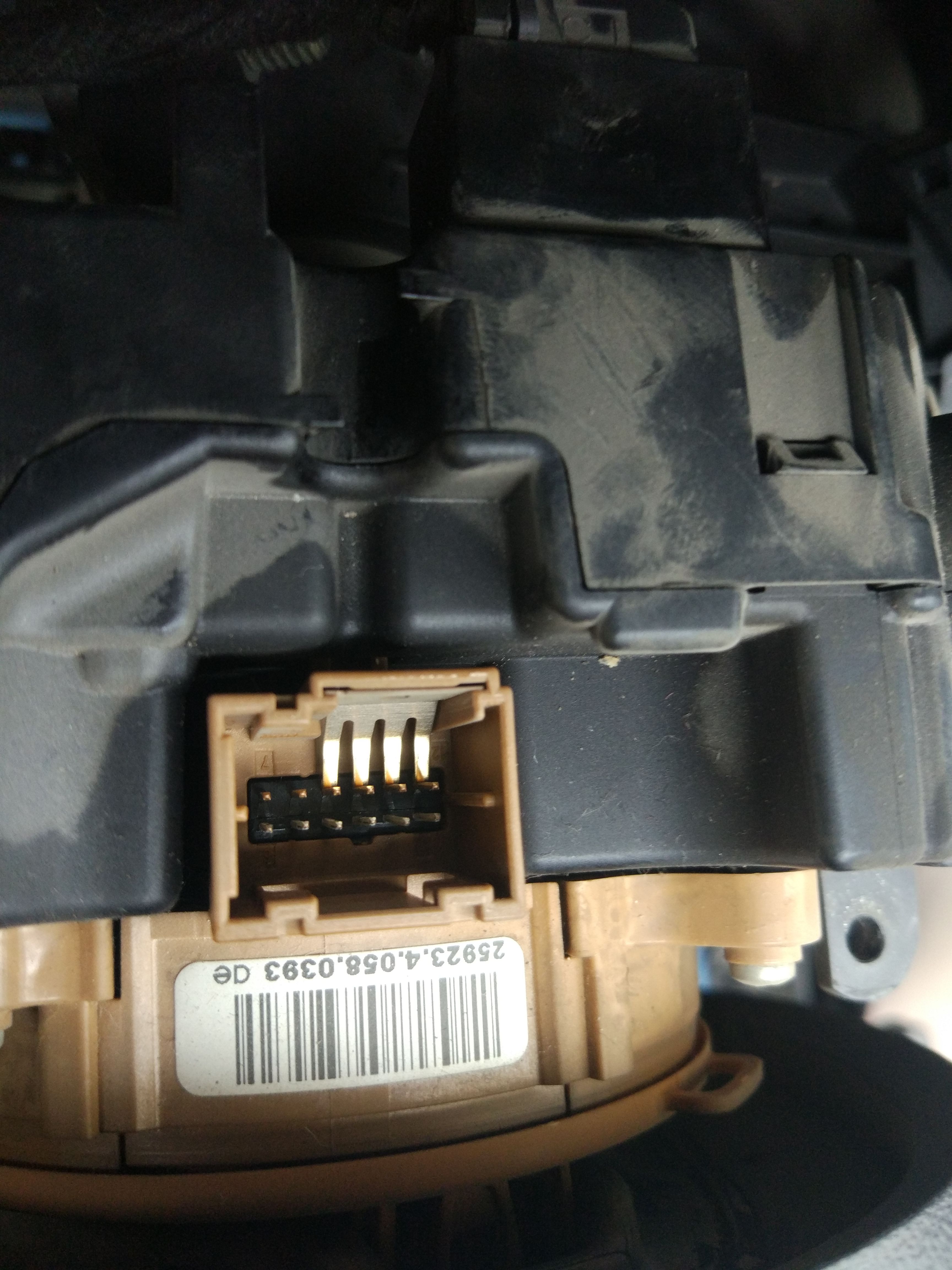

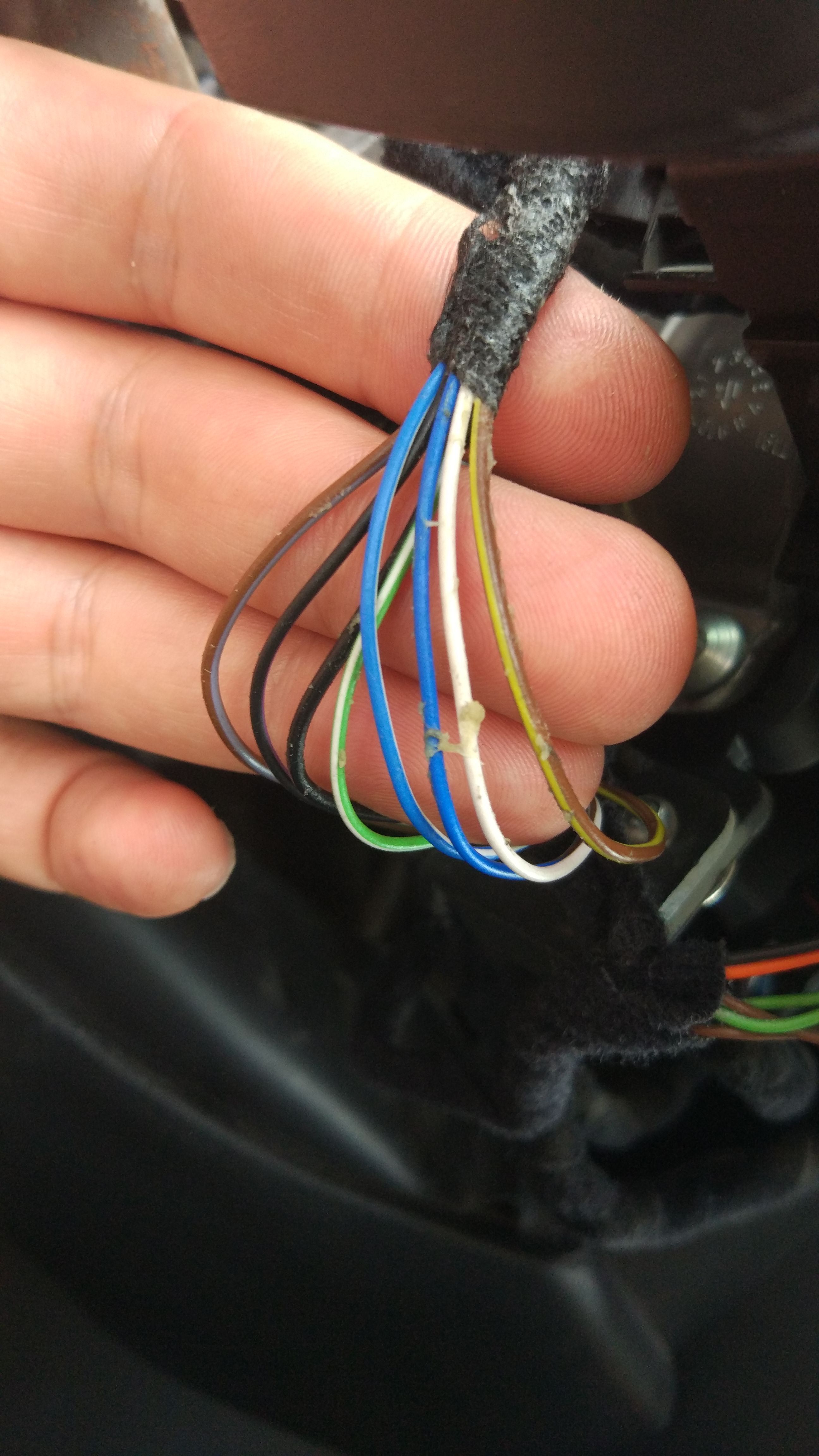

Can A ve Can B direksiyon tuşları mavi ve beyaz kablolar. Teyp arkasında Can bus kabloları ayrıca mevcut.
