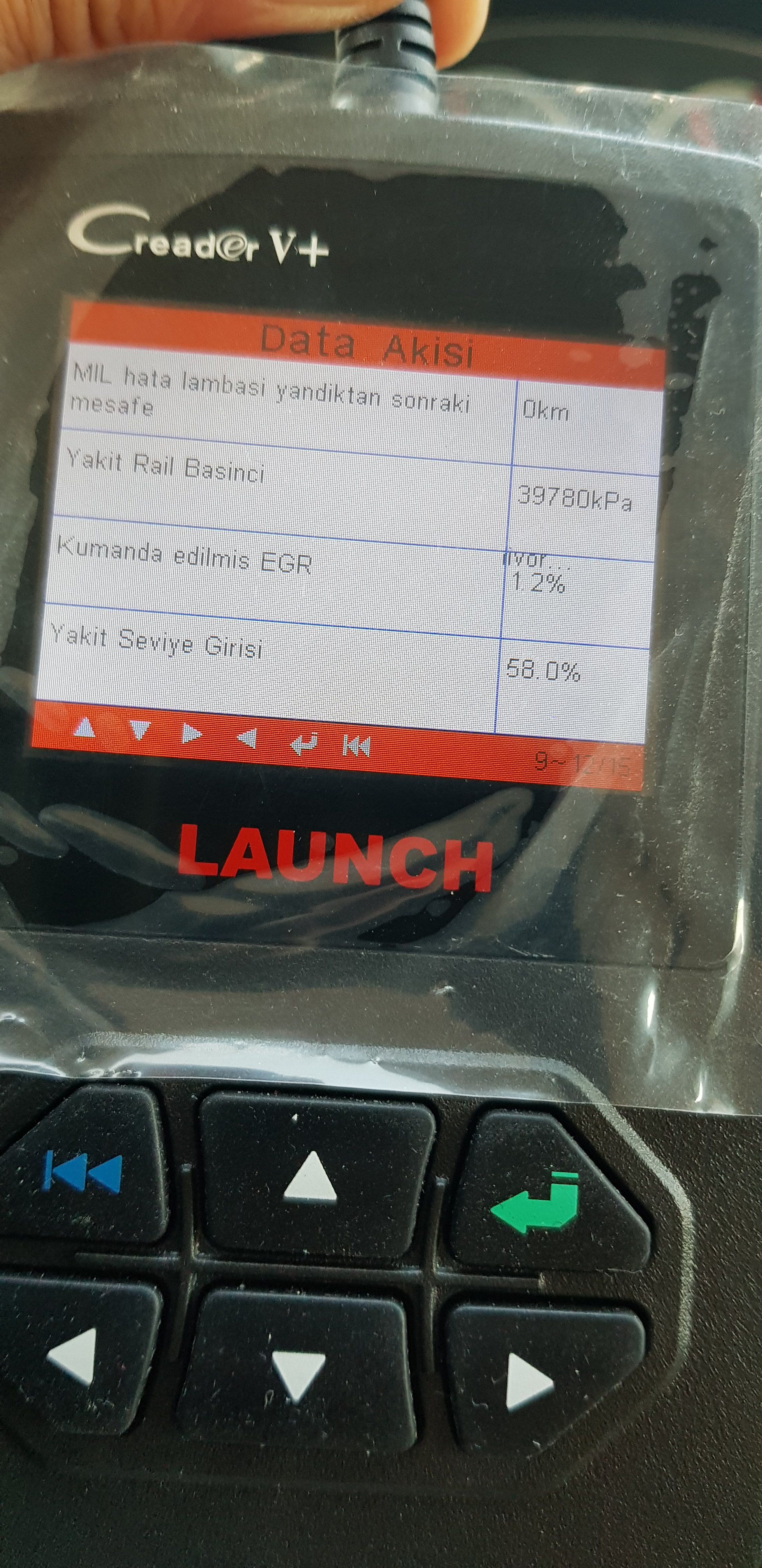

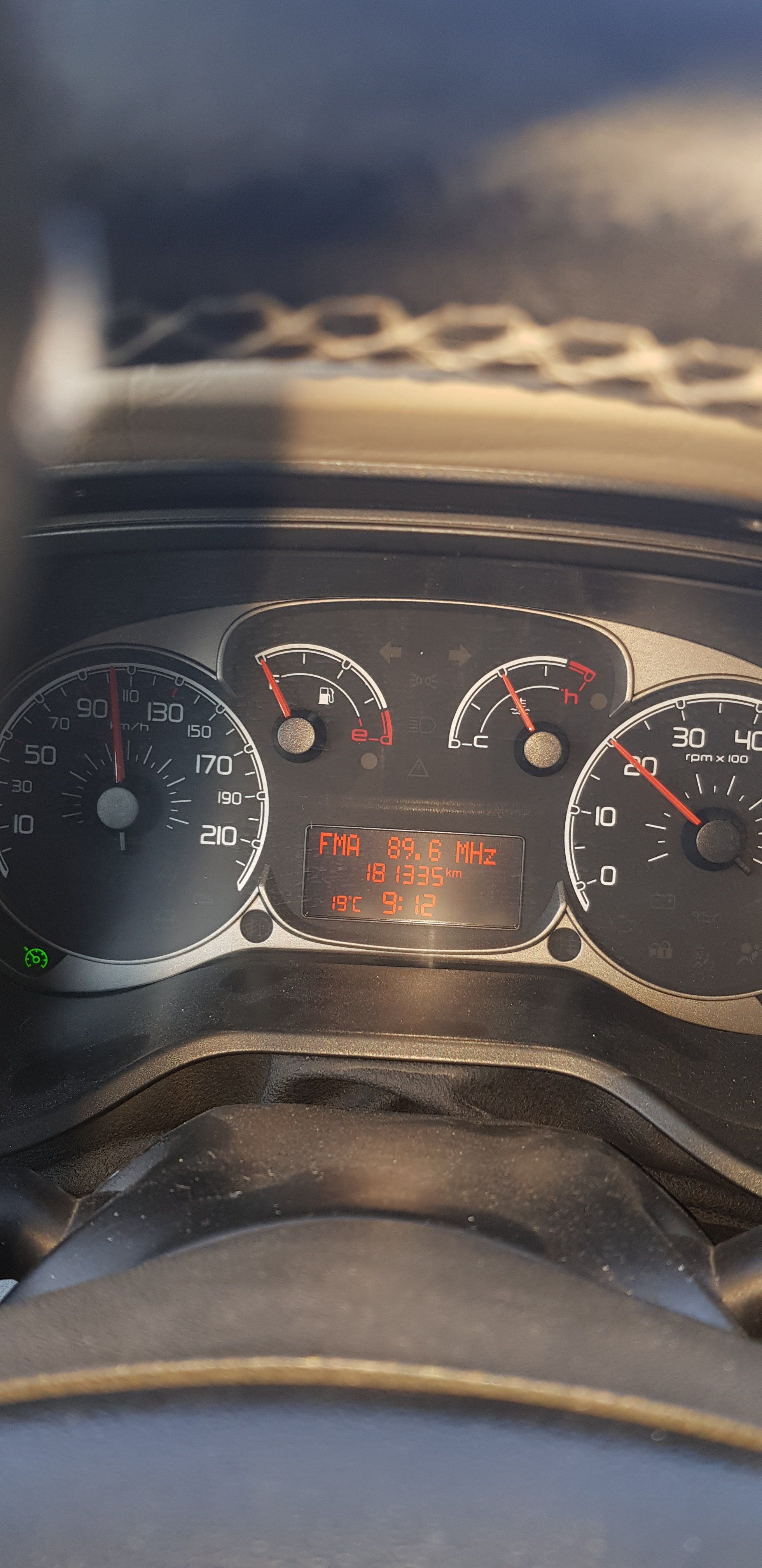

Hararet ve mazot gosterge okumalarinda aracin beyni ile ibre farkli seyler soyluyor. Bu demekki ibreye guven olmaz. Isik yandiginda 260 mazot aldigimda depo full yakin gosteriyor ama arac yuzde 58 dolu diyor.
Motor suyu sicakligi 95 cikmasina ragmen ibre halen ortada durmaktadir.
Bu nedenle hem sayisal hem.ibre seklinde koymayi dusunuyorum.

Bende obd okuyucudan bazen takip ederim çok zorlayacak şartlarda aracı sürdüm uzun tırmanışlar yaptım 97 derecenin üstüne çıkmadı ama ibr hep sabit orta çizgide duruyor. Bu durumu şöyle yorumluyorum aracın hararet toleransları yüksek demek ki zaten göstergede de verilen bilgide derece yazmıyor. Mazot deposu göstergeside tamamen algı oyunu tıpkı iPhone telefonların uzun süre pilinin %100’de kalması gibi. Psikolojik bir etkisi var bu durumun. Sanki mazot yakmıyormuş gibi göstermeye çalışıyorlar. Gerçi şu zamana kadar mazot ibresi yüzünden yolda kalmadım. Mesela bugün depoyu tık atana kadar fulledim. Doldurmadan önce ibre ortanın biraz altındaydı. Tık atana kadar 38 litre mazot aldı.
