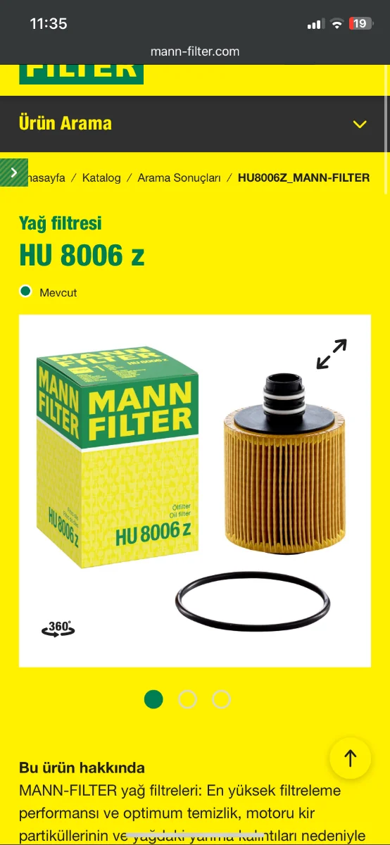

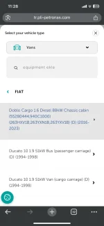

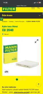

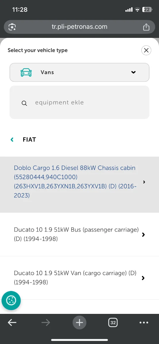

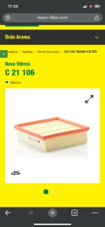

Merhaba.. benim de aracım Doblo 2021 model 1.6 120 bg. Addblue modeli. Hem kendi basılı kullanma kılavuzu kitapçığında hem de internetten temin edebileceğiniz kullanma kılavuzunda motor yağı selenia wr 0w-20. Sizinkinin de farklı olduğunu düşünmüyorum yine de kitapçıkta bakıp teyit etmenizde de fayda var. Petronas Selenia yağlarının resmi internet sayfasında distribütör adresleri ve telefonları mevcut.
Örnek vermek gerekirse Kocaeli‘ye en yakın Ümraniye bölgesinde Teyin otomotiv. Ben bugün itibari ile kendime motor yağı ve fren hidrolik sıvısını temin ettim. ArtıkPeriyodik bakımlarını kendim yapacağım için daha önce yetkili servisteki periyodik bakımların faturasını yetkili servisten aldım. Her faturada parça kodları yazıyor buna göre araştırıp buldum. Parça kollarının nerede yazdığını dair faturanın görselini ekte paylaştım. Yeni üye sayıldığım için ürünlerin linklerini paylaşmamın izni yok.
Satıcılarla herhangi bir ilişkim yoktur kendi araştırmamı ve tecrübemi aktarmış bulunmaktayım.
