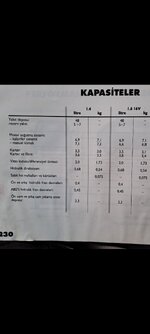

@MEHMET78 abi sordum doğruymuş kitapçıkta bu şekilde yazıyormuş böyle dediler
