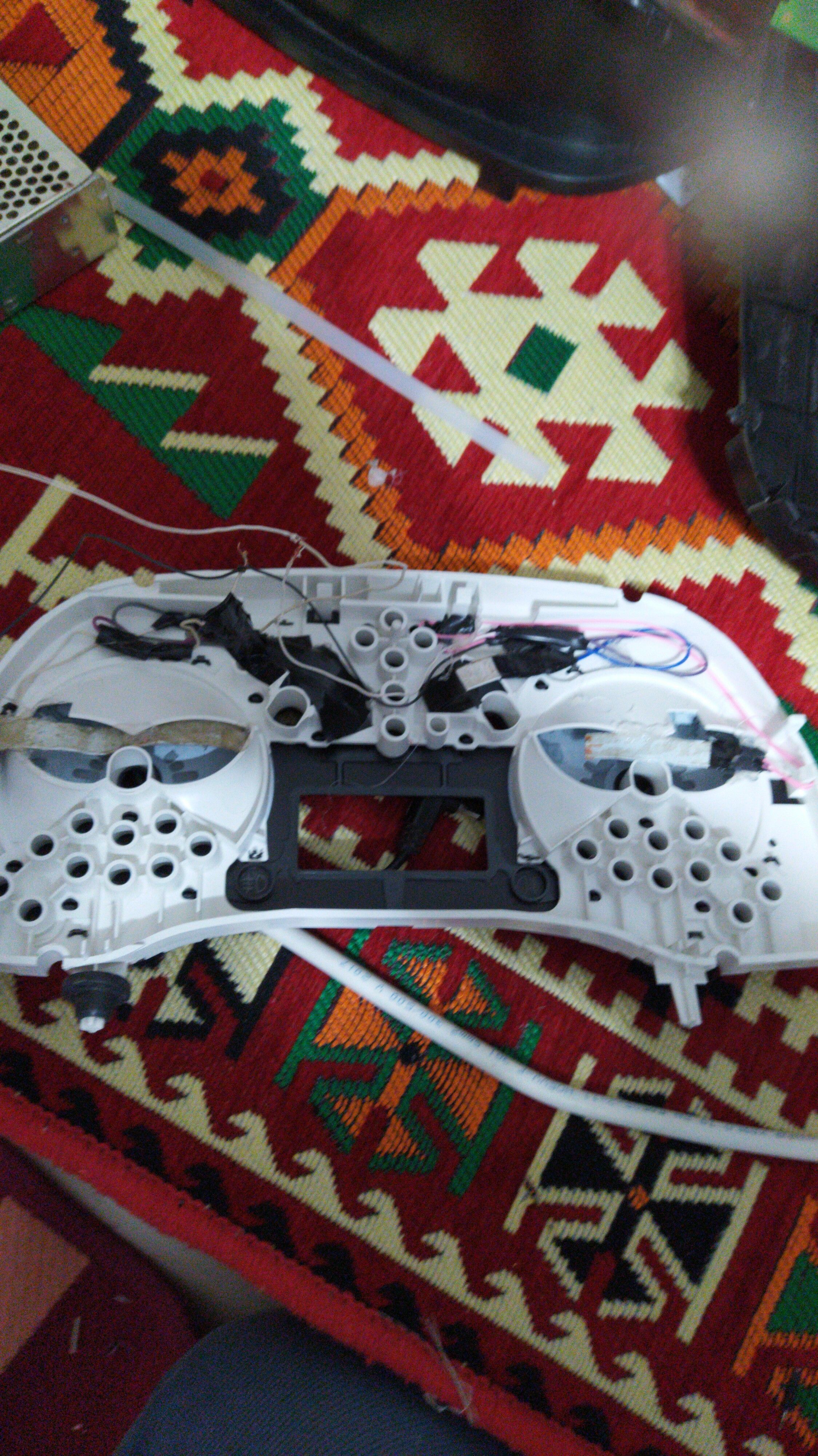

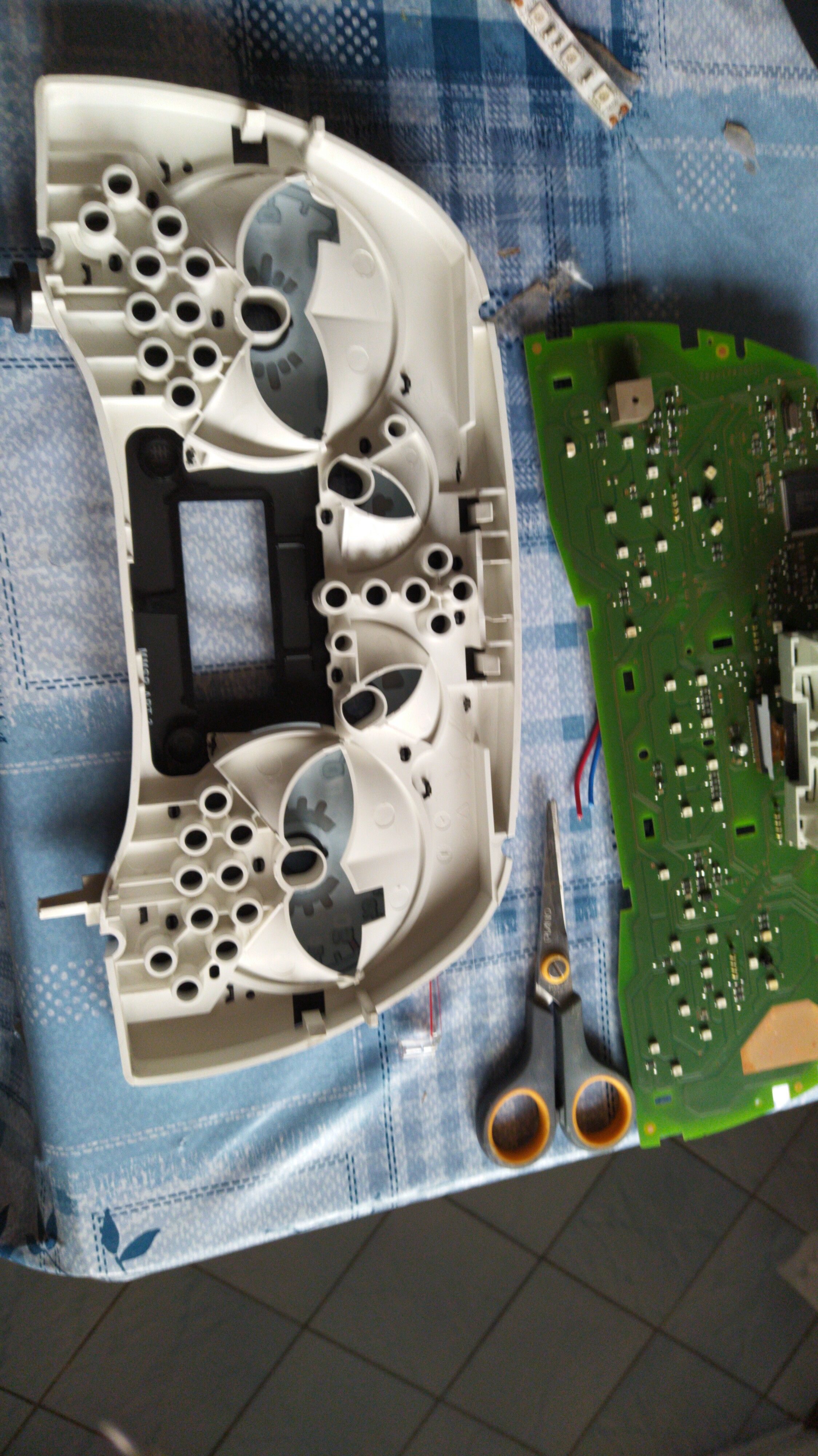

Öncelikle göstergeyi yerinden sökmeniz gerekiyor sökmesini biliyorsan sıkıntı yok bilmiyorsan viedo atarım ama parça parça halde içerdeki ledler 2835 ama benim lehim makinem söktükten sonra
Bozulduğu için yuvalara direk şerit LED döşedim legimin iyise plakete yap ama kötüyse dediğim gibi şerit LED daha kolay

37725 dosyayı görüntüle37725 dosyayı görüntüle37725 dosyayı görüntüle
son hali
Reis çok iyi olmuşda direk bunun ampüllerini beyaza çevirsek olmuyormu bide sana zahmet gösterge zor sökülmüyorsa bana anlatma şansın varmı
Tabiki abi dediğim gibi legimin iyise ampulleri değiştirmek daha iyi olur orjinali bozulmaz

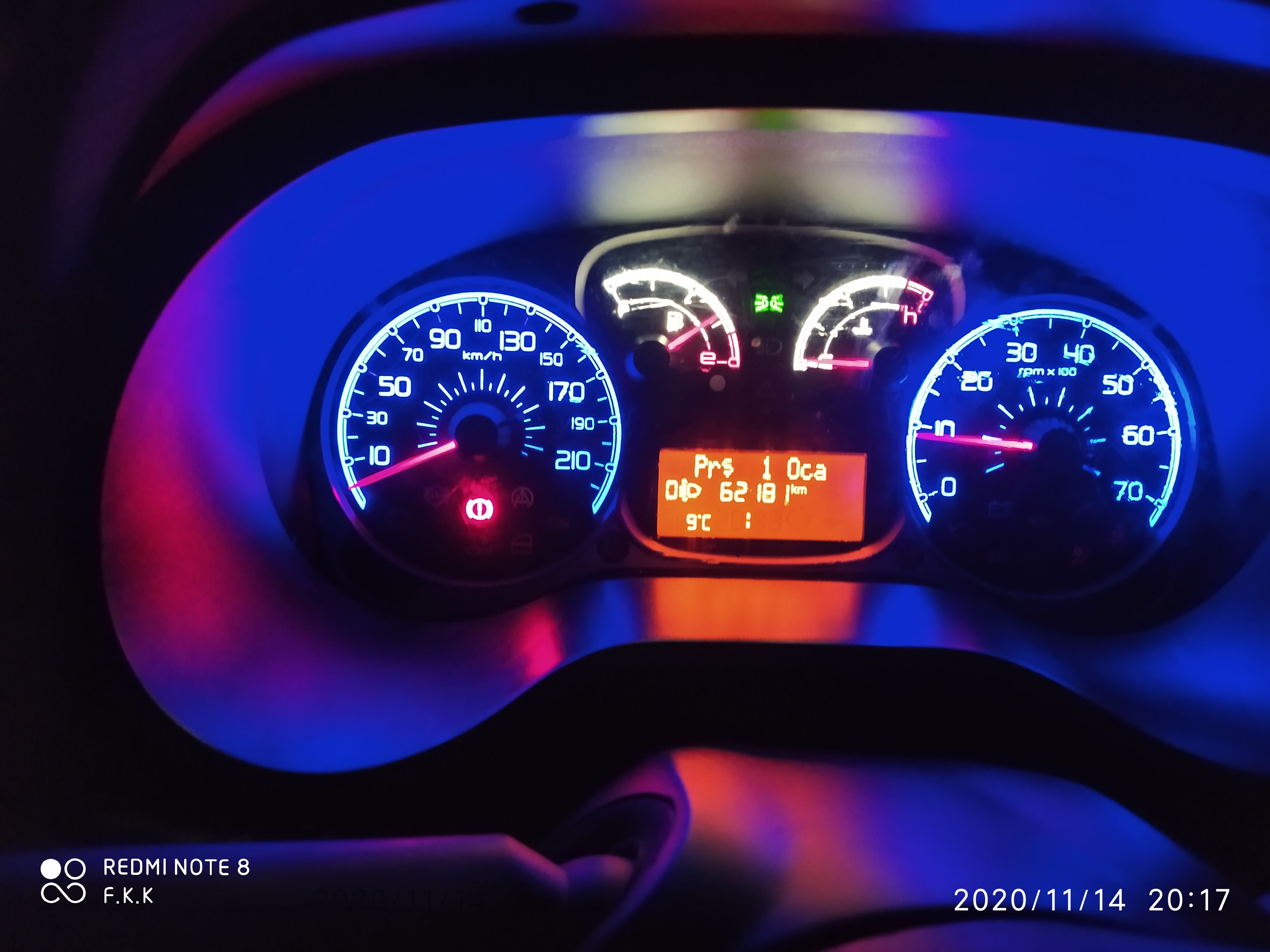

Abilerim bu renklerin uyumu çok iyi mavi ve beyaz ama mavi o kadar iyi olmuyor bende her tarafı beyaz yapmaya karar verdim onunda fotoğraf çektikten sonra RGB yapmayi düşünüyorum bunlar 1 haftami alır sizce hız mazot ve devir göstergesi hepsi bir kumandayamı bağlamalı yım yoksa 4 kumanda kullanarak ayrı ayrı mı besliyim iki türlüde olur ama sizinde fikrinizi almak istedim bittikten sonra renk uyumu nu görmeniz için fotoğraf atabilirim
beyaz led olarak neler kullanıyorsun paylaşabilir misin? ve şu anki orjinal amber renkli ledlerin kodları ne?

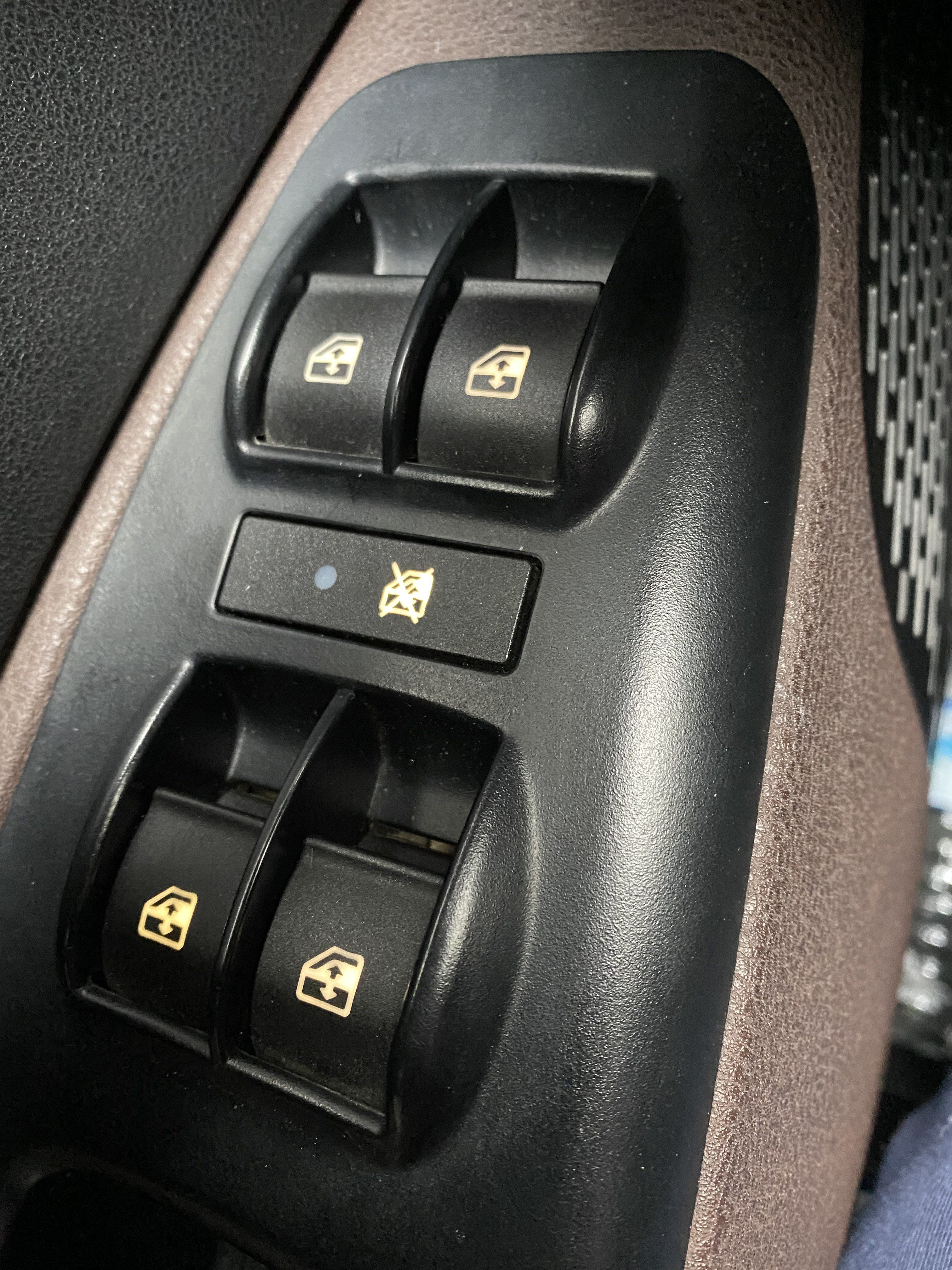

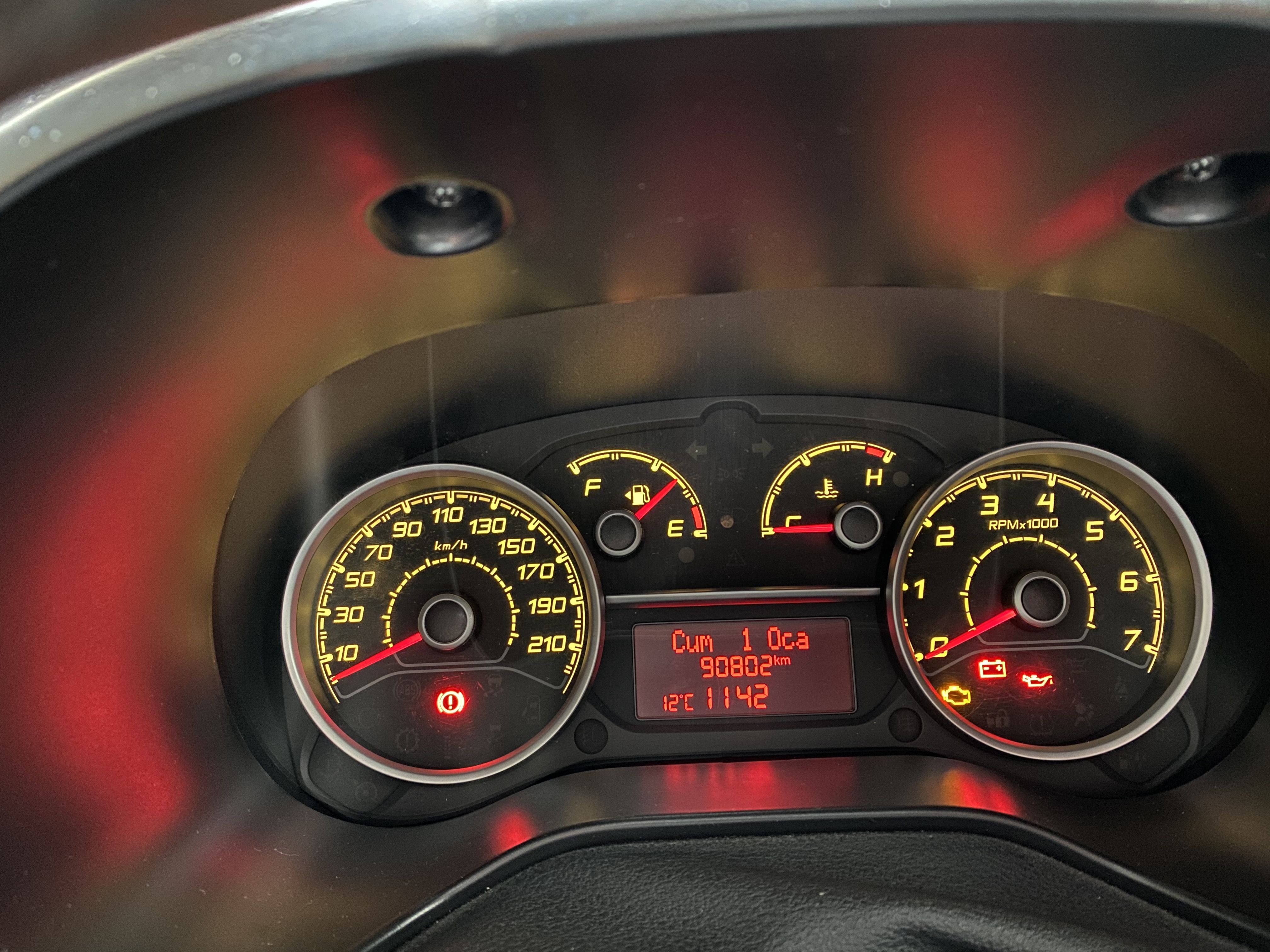

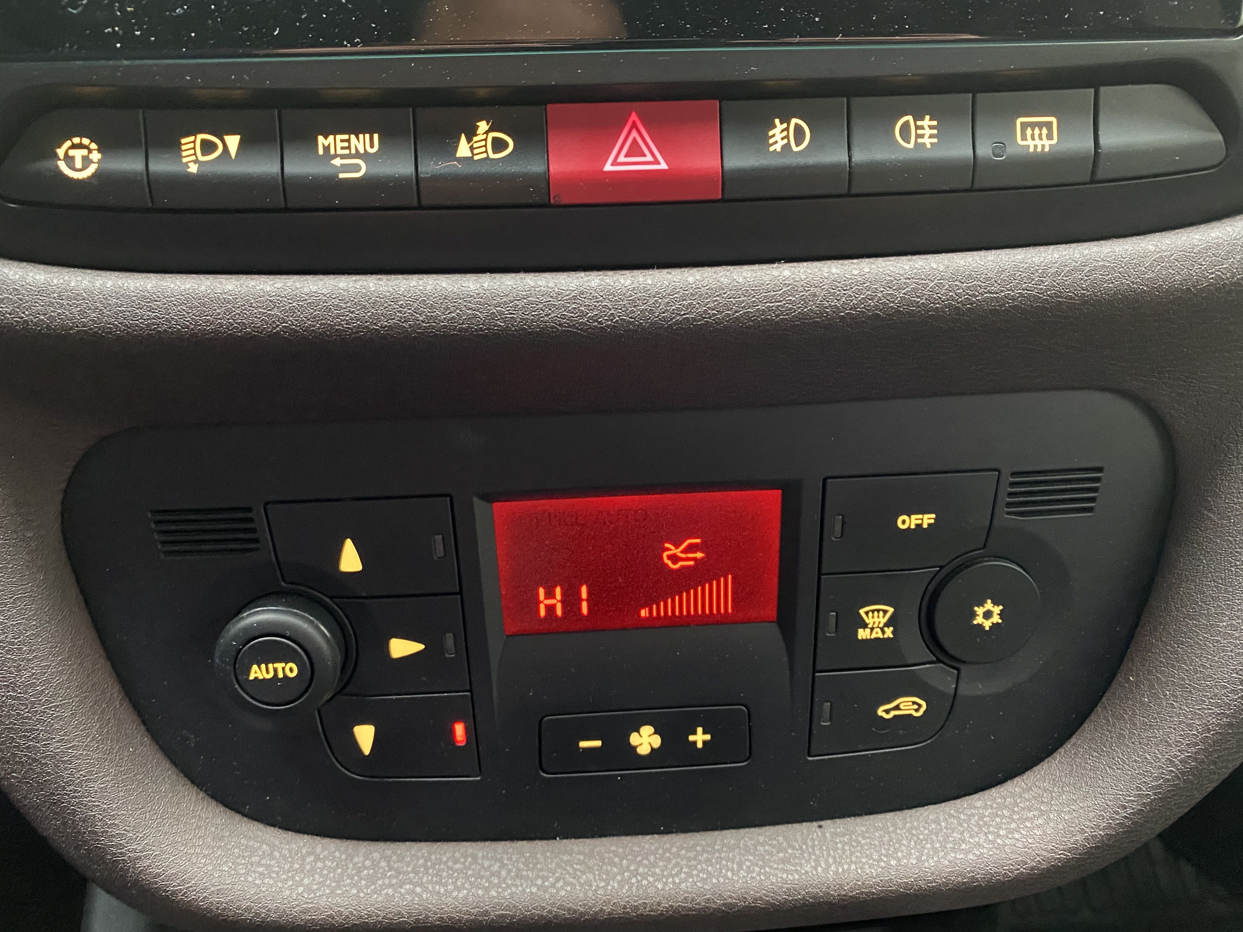

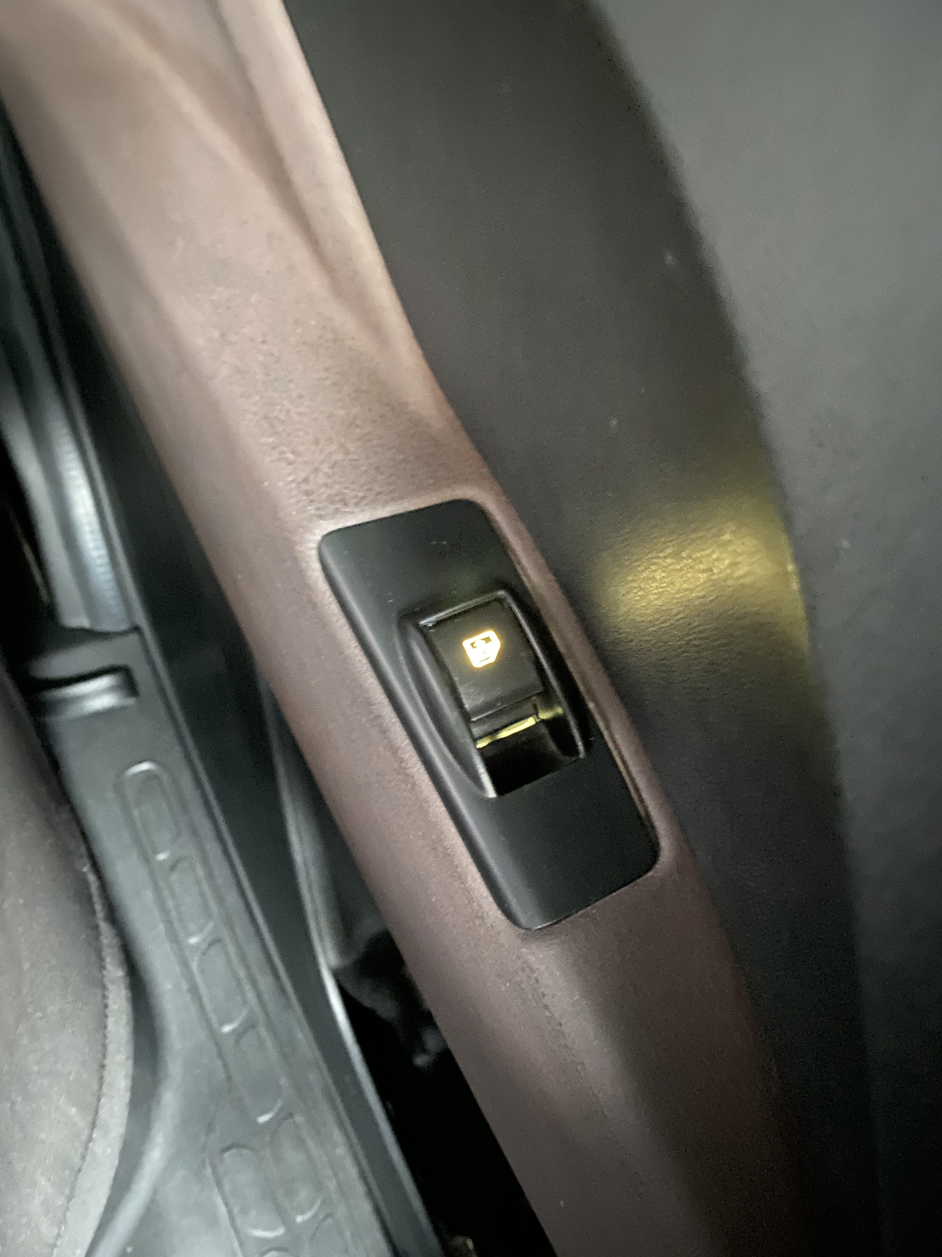

Merhabalar herkese keyifli forumlar dilerim. Bu gibi müdehaleler sıcak hava istasyonu ile yapılması gerekiyor. Bende kendi aracıma uygulama yaptım. Gösterge paneli, klima paneli, dörtlü tuş takımı, usb kısmı, cam indirme kaldırma butonları ve ayna ayar butonu. Gece çok fazla göz almaması için gün ışığı rengini tercih ettim. Bu nedenle fotoğraflarda biraz sarı gibi görünüyor. Ayrıca lcd renklerini de kırmızı yaptım. Görselleri paylaşıyorum...
    1,3 MB · Okunma: 224
    1,8 MB · Okunma: 232
    2 MB · Okunma: 175
    1,8 MB · Okunma: 276
