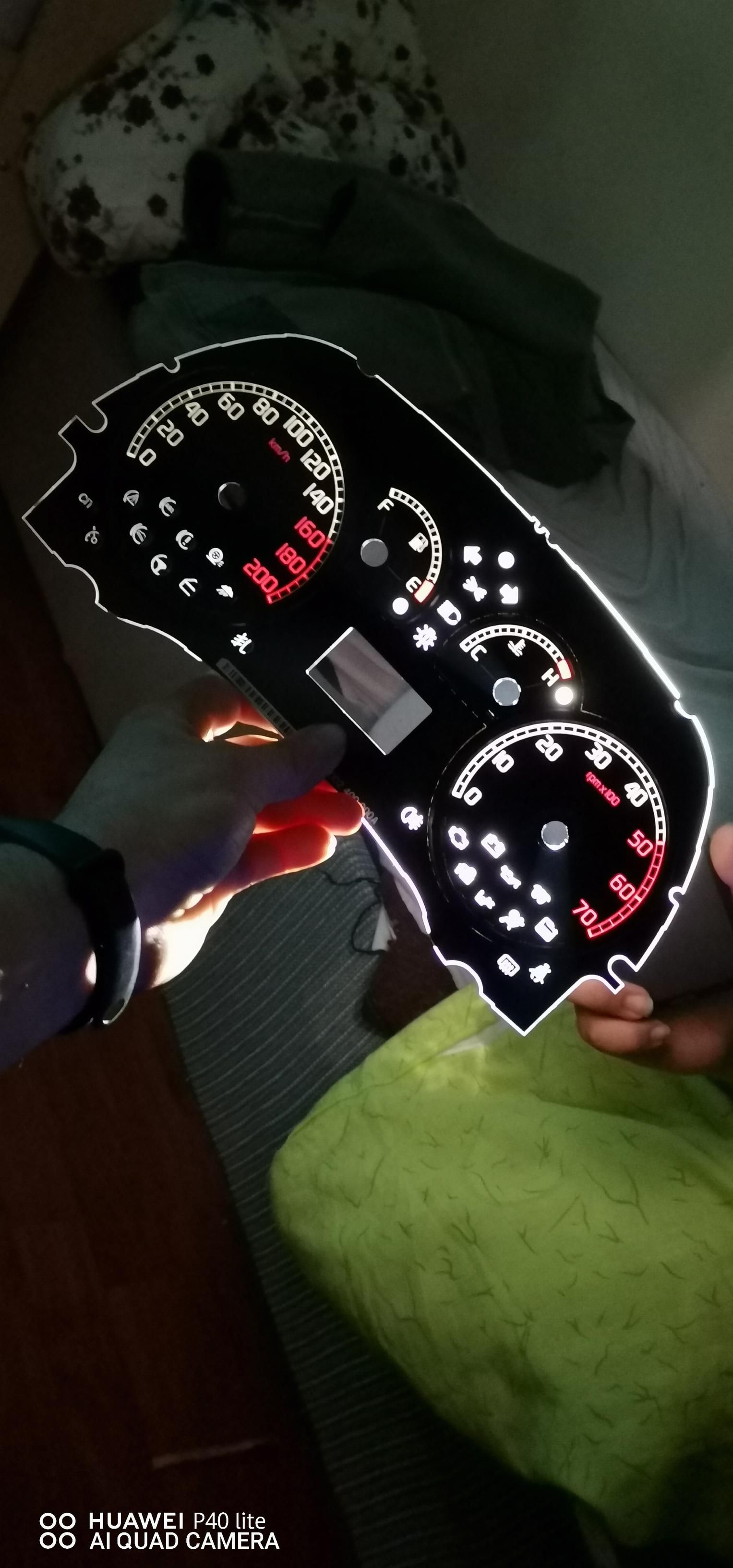

Selamın aleyküm arkadaşlar forumda yeniyim yapan varmı çok merak ediyorum gösterge ışıklarının rengini değiştiren arkadaş varmı acaba varsa foto alabilirmiyim bide nasıl yapıldığını açıklarsa çok sevinirim yaptırdığımda arıza ışığı takmaması için
Kırmızı yerler için aksesuarcılarda satılan kırmızı folyo bant kullandım smd ledleri amatör bir şekilde lehimledim lehimlerken arızalanan ledler oldu el işçiliği iyi olan ve profesyonel makina ları olanların yapması daha iyi olacaktır

çok güzel olmuş elinize sağlık
Bugün kadran nasıl patlar bilgi edinmiş oldum 3 tür renk değiştiriyorum sorun olmadı fakat bugün sonları kırmızı yaptım tam son kontrolleri yaparken pat üzerine cımbız düştü ve kısa devre işlemci pert bana Premio 2008 kadran lazım yardım

Merhabalar herkese keyifli forumlar dilerim. Bu gibi müdehaleler sıcak hava istasyonu ile yapılması gerekiyor. Bende kendi aracıma uygulama yaptım. Gösterge paneli, klima paneli, dörtlü tuş takımı, usb kısmı, cam indirme kaldırma butonları ve ayna ayar butonu. Gece çok fazla göz almaması için gün ışığı rengini tercih ettim. Bu nedenle fotoğraflarda biraz sarı gibi görünüyor. Ayrıca lcd renklerini de kırmızı yaptım. Görselleri paylaşıyorum...
