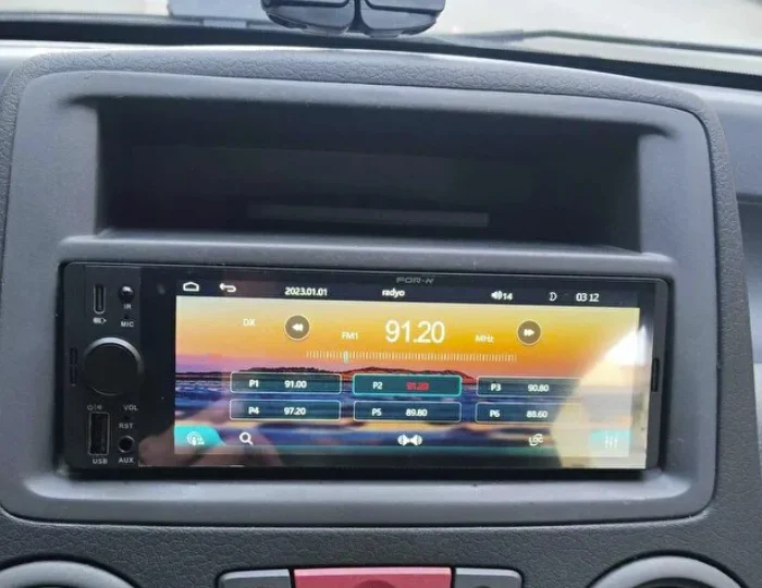

Bende o türe daha çok yatkınım belirttiğim gibi, biraz baktımda yorum olarak şu marka biraz gözüme çarptı, sendekinin marka modeli nedir? (link)

benim aldığım yer de bu navicars, cihaz da aynı bundan, 170 180 derece olaylarına pek inanma hepsi standart, kötü orta iyi kalite kamera var. Bu setin içinden gelen kamera orta düzey geniş açılı, lakin bizim araca (link) bu tarz kamera tam plakanın üstündeki ışıkların olduğu yere oturuyor ve sırıtmıyor, açısı da en mükemmel orada tam net oluyor, tamponları ucu ucuna görüyor her yere hakimsin. Direksiyon kumandaları da hepsi androidlerle uyumlu, ama dediğim gibi direksiyon kumandası ve kameranın öyle olması kesinlikle gerekiyor.
Cihaz iyi lakin radyo dinliyorsan aynı firma for-x multimedyalar da satıyor onlara yönel onların işlemcileri ve radyo çekimleri daha iyi. Zaten 9 inç multimedyalar hep standart çerçevesi araca özel geliyor sen takıyorsun.

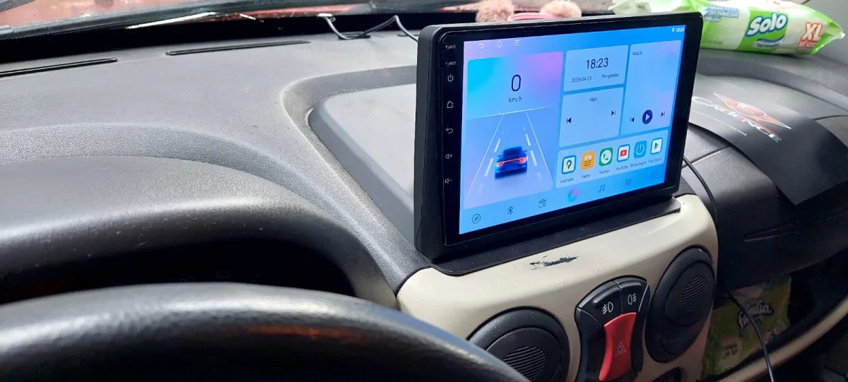

benimkiyle aynı sistem bu, çok güzel çalışıyor 2 sene oldu. arkada sol hoparlörün olduğu plastiği yıldız vidalar ve bir adet alyan tutuyor, hoparlör kapağını açmak için yukarı değil de bagajin içine doğru kastırınız, kolay gelsin.

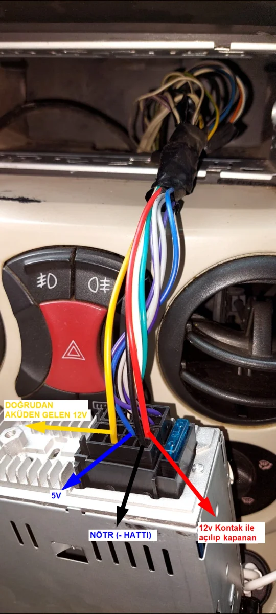

Cihazın girişi inşallah kitapçığında yazıyordur, multimetre ile ölçtüm, kontak ve doğrudan gelen 12v u buldum birde 5v girişi var, hoparlör konusu ise önler yine kolay, mesafe yakın zaten, multimetre ile oda bulunur.

bu fotoğrafı sen çektiysen, multimedyalar için buna uygun iso soket var aracın soketini kesmeyin

Ben çektim aracımdan, Soketler zaten kesilmiş, kablolar mevcut teybe ait, üst tarafta bağlantı yeri var bantlı.
Ürün bugün yarın elime ulaşır, içini açıp bakayım, duruma göre yazarım yine.
tamam kabloları kesmişler ama yine aynı soketi oraya takmışlar, sizin multimedyanız eğer universal araçlar içinse soketsiz gelir büyük ihtimalle, ben sipariş ederken araca uygun sipariş ettim iso soketli gönderdiler, dediğim gibi soketi yakın ses sistemcilere sorun fiyatları neymiş işinize gelirse alırsınız

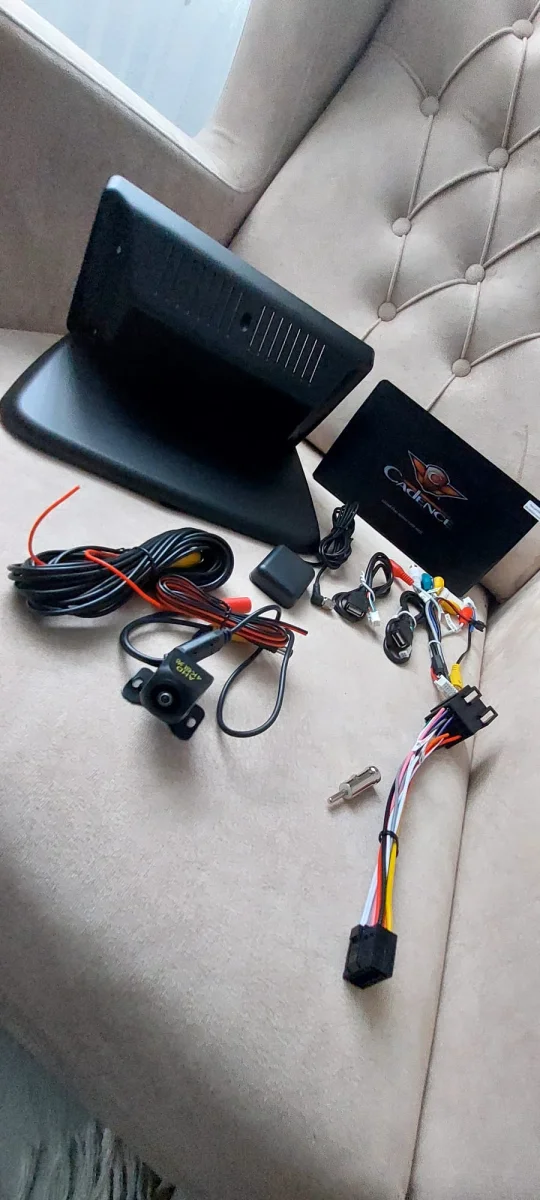

Ürün dün akşam elime ulaştı, set bu şekilde.

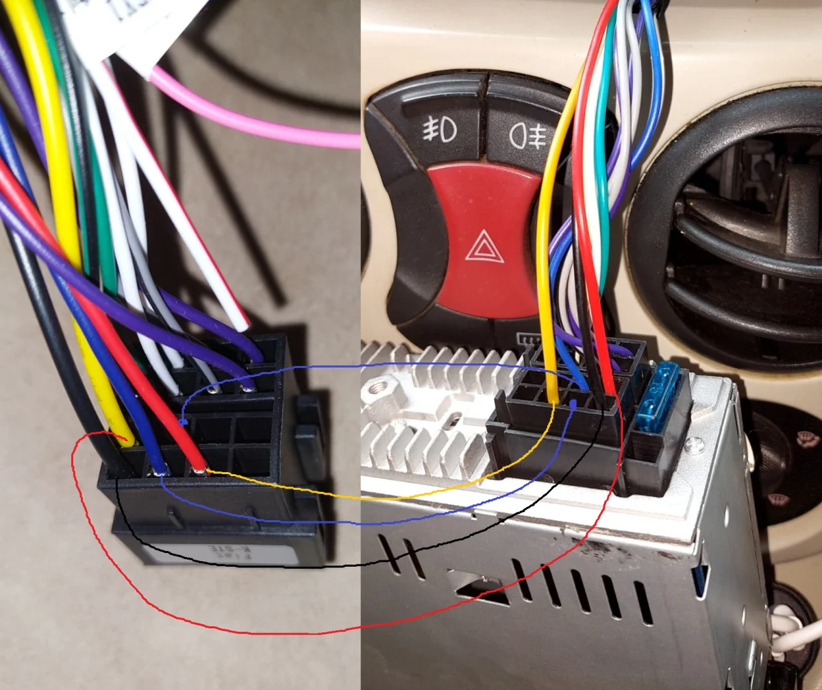

Bahsettiğiniz ürün kutu içinde vardı, ama soketteki güç kabloları birbiri ile uyuşmuyor 🫤
Soketi doğrudan takarsam,
sarı dan güç alacak bundan dolayı sürekli çalışacak,
Siyah zaten nötr olarak denk geliyor onda sorun yok,
kırmızıdan ise hafıza enerjisi olduğu için her araç stop edince hafızası gidermi bilemem, sonuçta sarıdan sürekli güç alıyor.
Mavi ise denk gelmediği için enerji alamayacak, bundan dolayı da muhtemelen yan düğme aydınlatması çalışmayacak.
Hatta bununla alakalı birisi şu soruyu sormuş, muhtemelen nedeni bu.
Bağlantıdan sarı ile kırmızının yerini değiştiririm onda sorun yok, ama mavinin yerini soketten çıkartmak lazım sanırım.
    4,1 KB · Okunma: 19
Bu arada renklerini renklerine gelecek şekilde soketten çıkartıp tekrar y erlerine yerleştirdim, o şekilde çalıştırdım cihazı sorun yok, hoparlörleri de doğrudan taktım, sesi eşit yapınca sorun yok ama yön verince çok farklı alanlardan geliyor sesler 😅 onu hallederim o sorun değil.
Vidası olmadığı için montajını yapamadım, geri görüş kamerasınıda takacağım, 170-180 dereceye benziyor, umarım 140 felan çıkmaz.

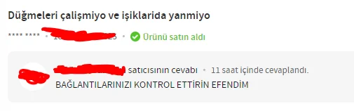

Ama ekran yanındaki tuşların ışıkları bende de yanmadı, tüm renkleri karşılığına bağladım, boşta enerji kablosu da yok, o biraz kafamı kurcaladı. Aldığım yere sorsam daha önce sorana ustaya göster demiş. Yok hani sadece satışını yapsa sözüm yok, ama farklı markaya kendi ismini verip satış yapıyorsun ve montajda yapıyorsun, söylesen ne olur yani.
Tuslarinda kablosu vardir baglamamissinizdir.teybin baglanti semasinda yaziyordur illaki ingilizcede olsa ceviriden bakabilirisiniz.
Adamlar şema göndermiyor, hatta montaj vidalarını bile koymuyor kutuya, muhtemelen sen bulaşma elektrikçide kazansın diyor ama heryerde o dediği olay olmuyor maalesef.
