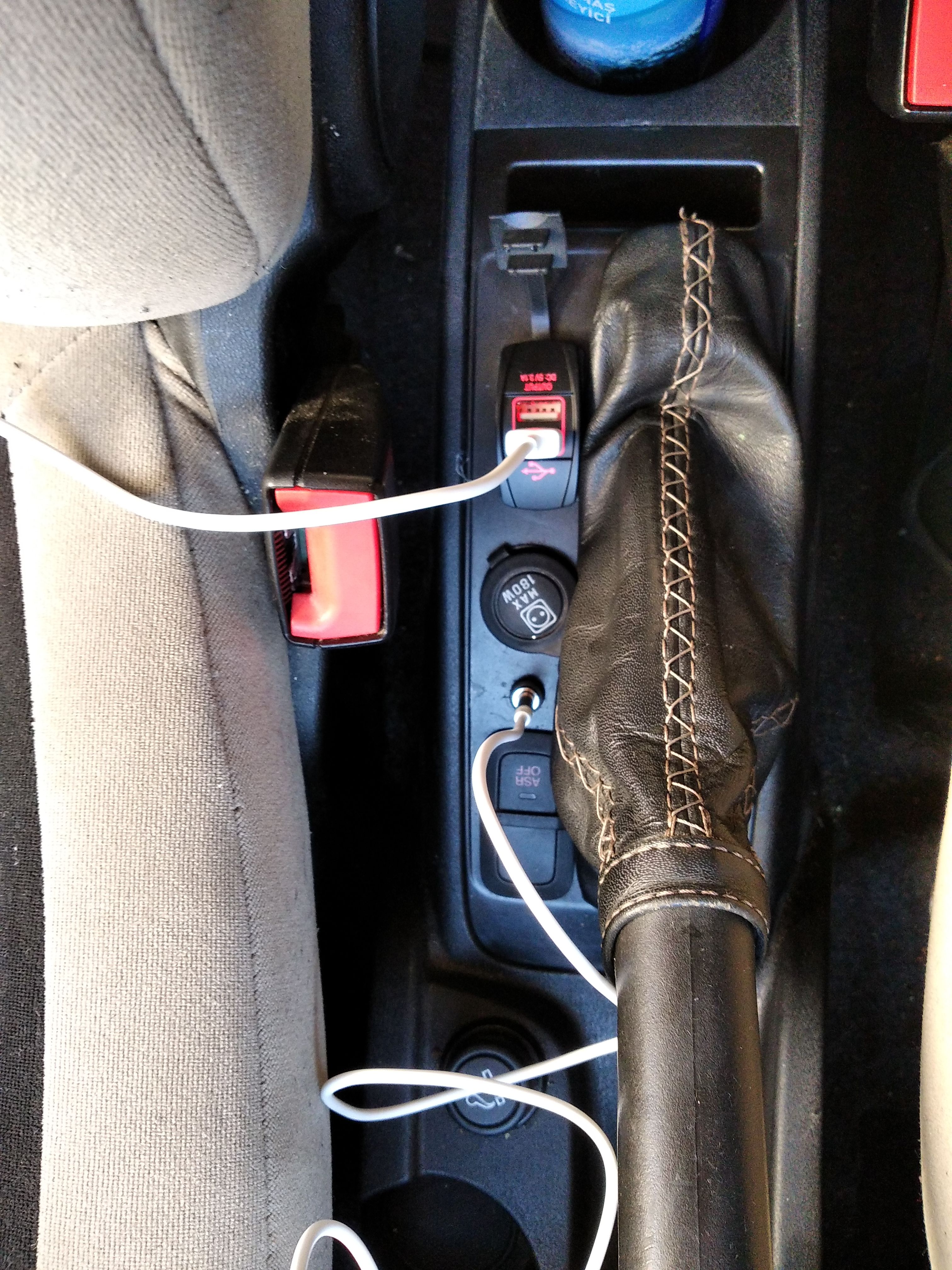

Buda benim aux girişi ve tel,tabletşarj ünitesi uygulamam
Bu kablo ve soketi nereden aldiniz güzel olmuş
Elektronik malzeme satan bir dükkadan aldım panele vidalanabilr dişi aux jac ı diye geçiyor sanırım inteenet alışveriş sitelerindede var
