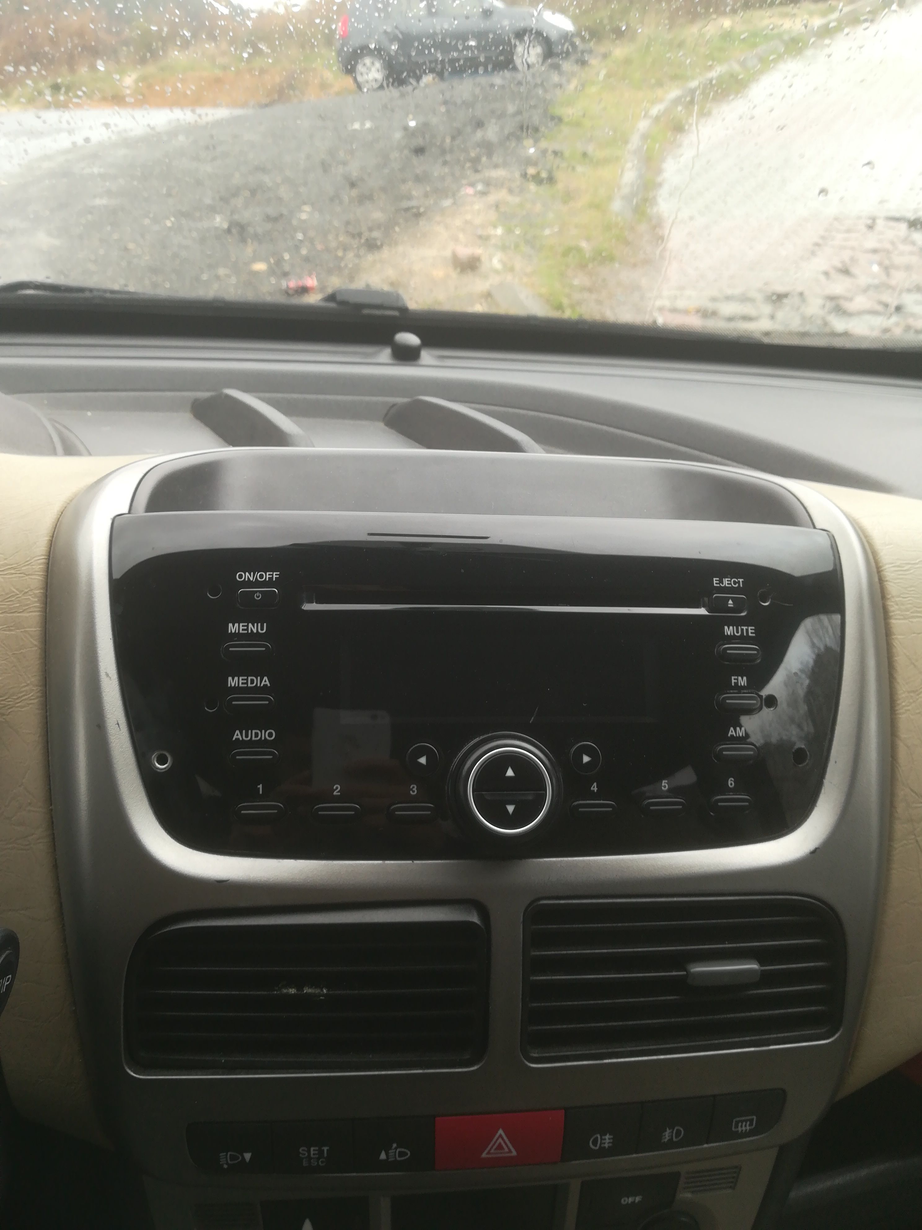

merhabalar 2012 D3'üm var teypte media tuşuna bastığımda aux yok. Bu teybe aux uygulaması nasıl yapabilirim?

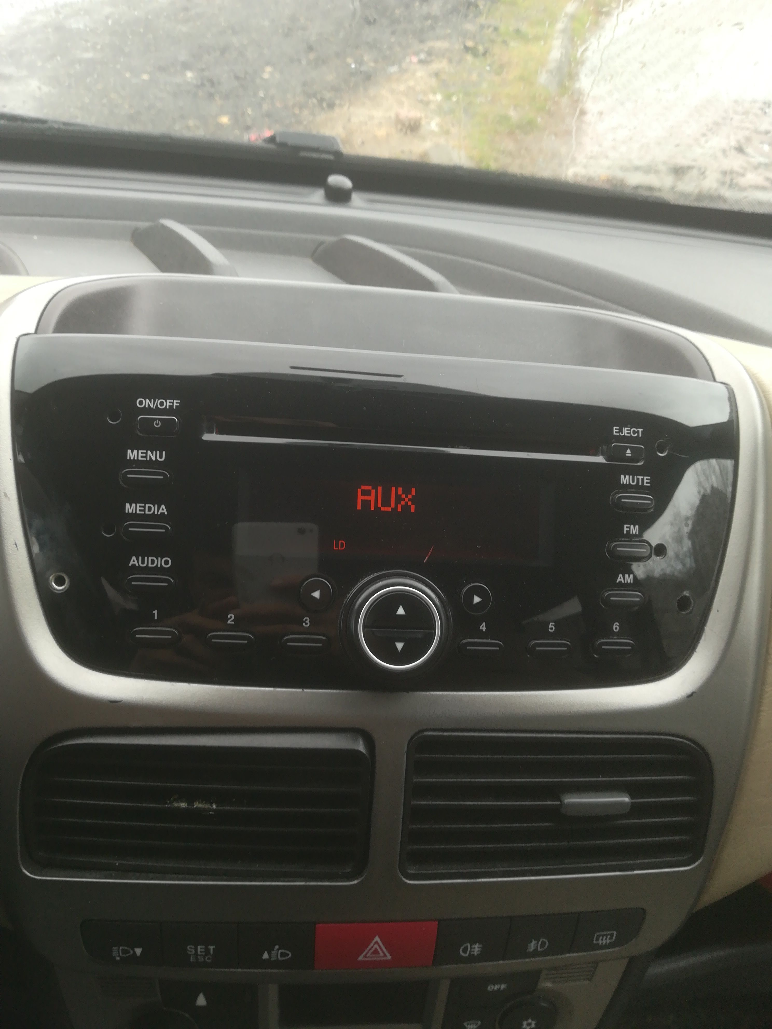

Bu aparatı aldım Doblo d3 2011 model aracıma uyguladım. Soket teyple uyumlu ve yanlış bile takamıyorsunuz. Teyp üzerinde akülü vidalama ile bir delik açıp oraya sabitledim. Orijinal gibi oldu. Aparatı taktıktan sonra Media tuşuna bastığınız da aux diye ekranda çıkıyor.
Emeğinize sağlık güzel ve şık olmuş bence :)
Aynı Aux gibi usb portuda takamıyor muyuz
Saygılarımla
