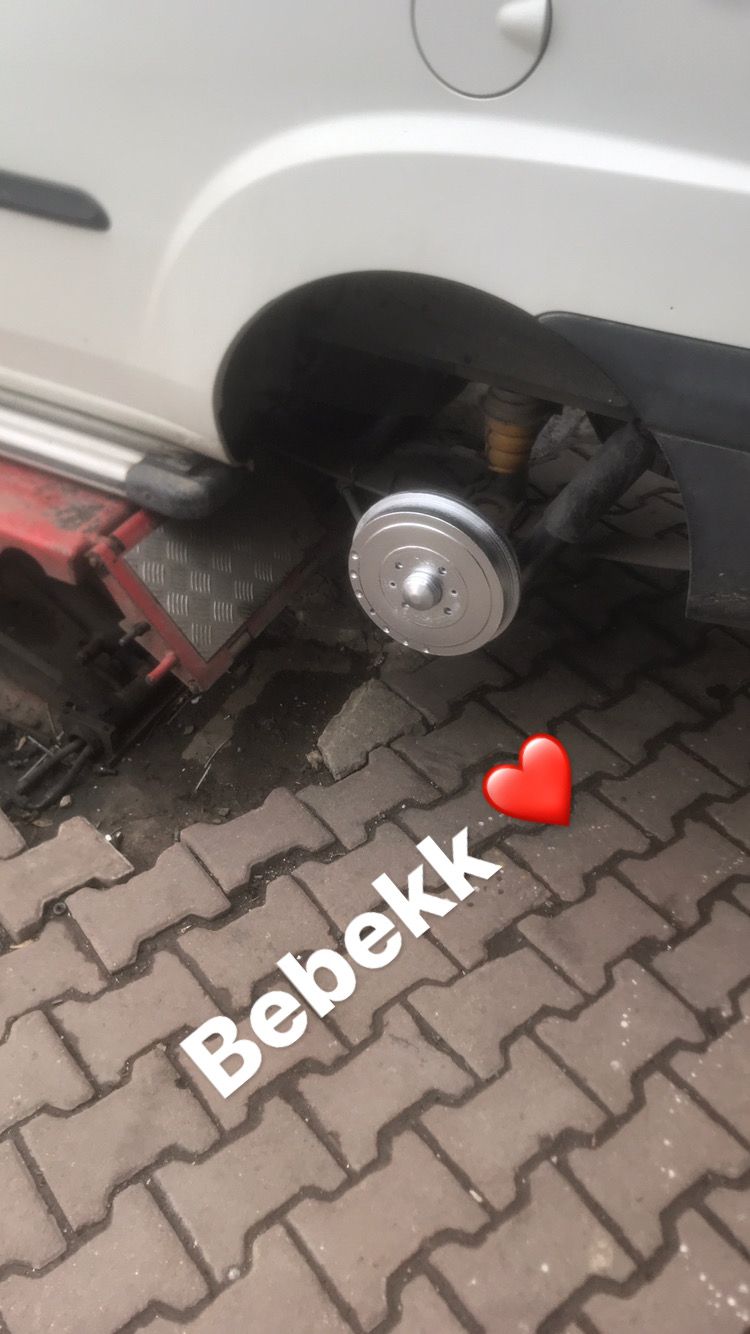

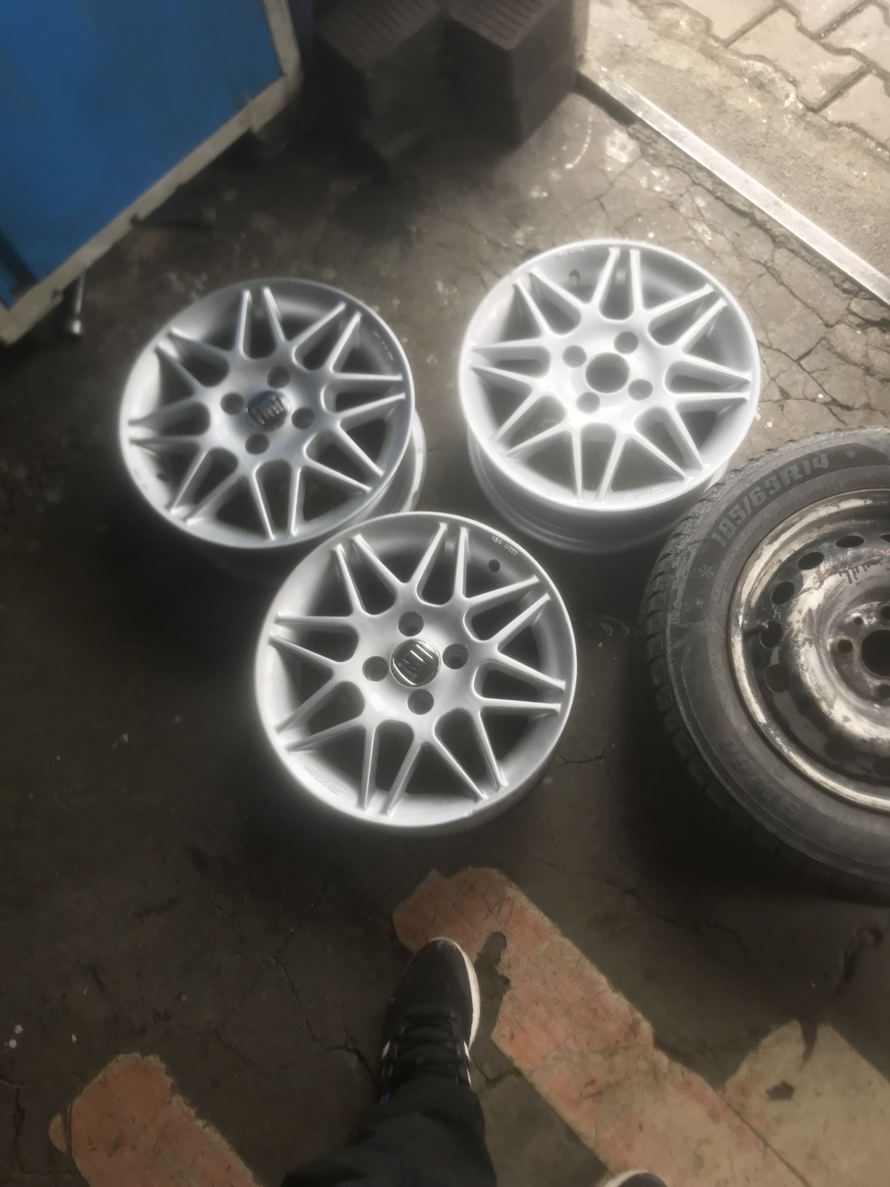

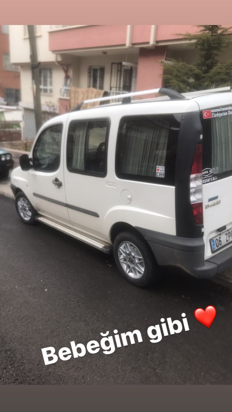

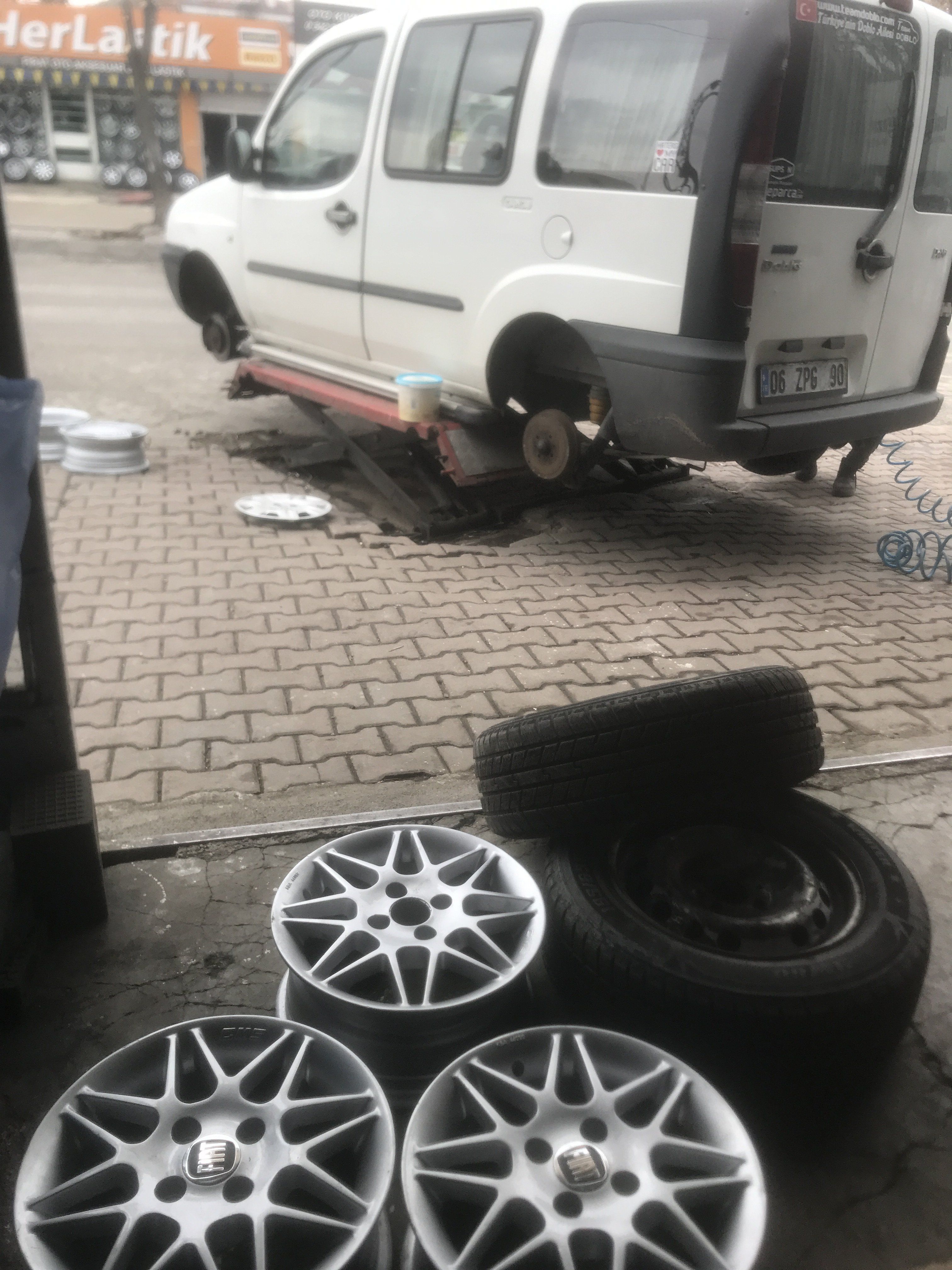

Ayakkabılarımızı yeniledik ❤️
Maşaallah nazım temiz olmuş
