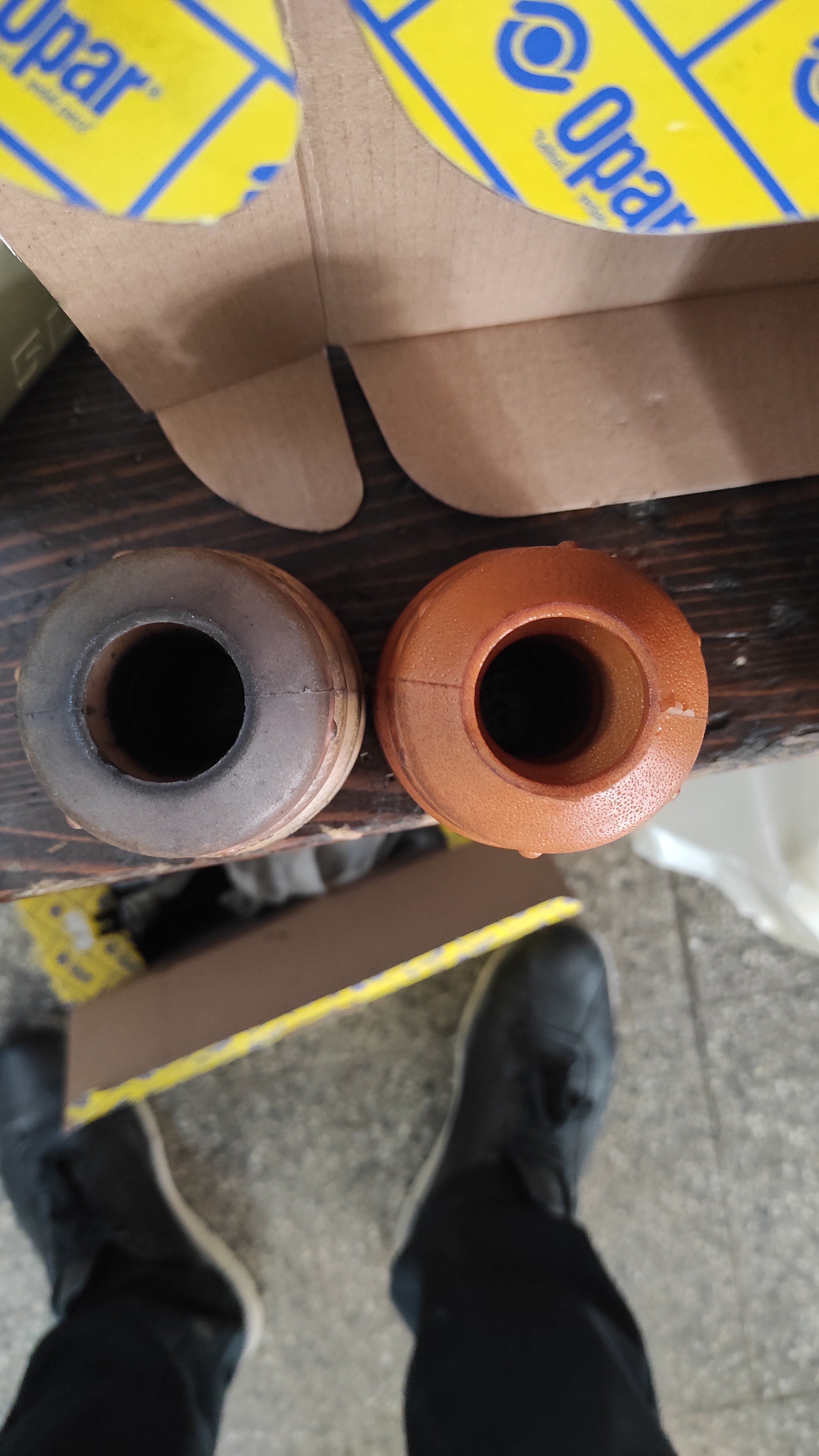

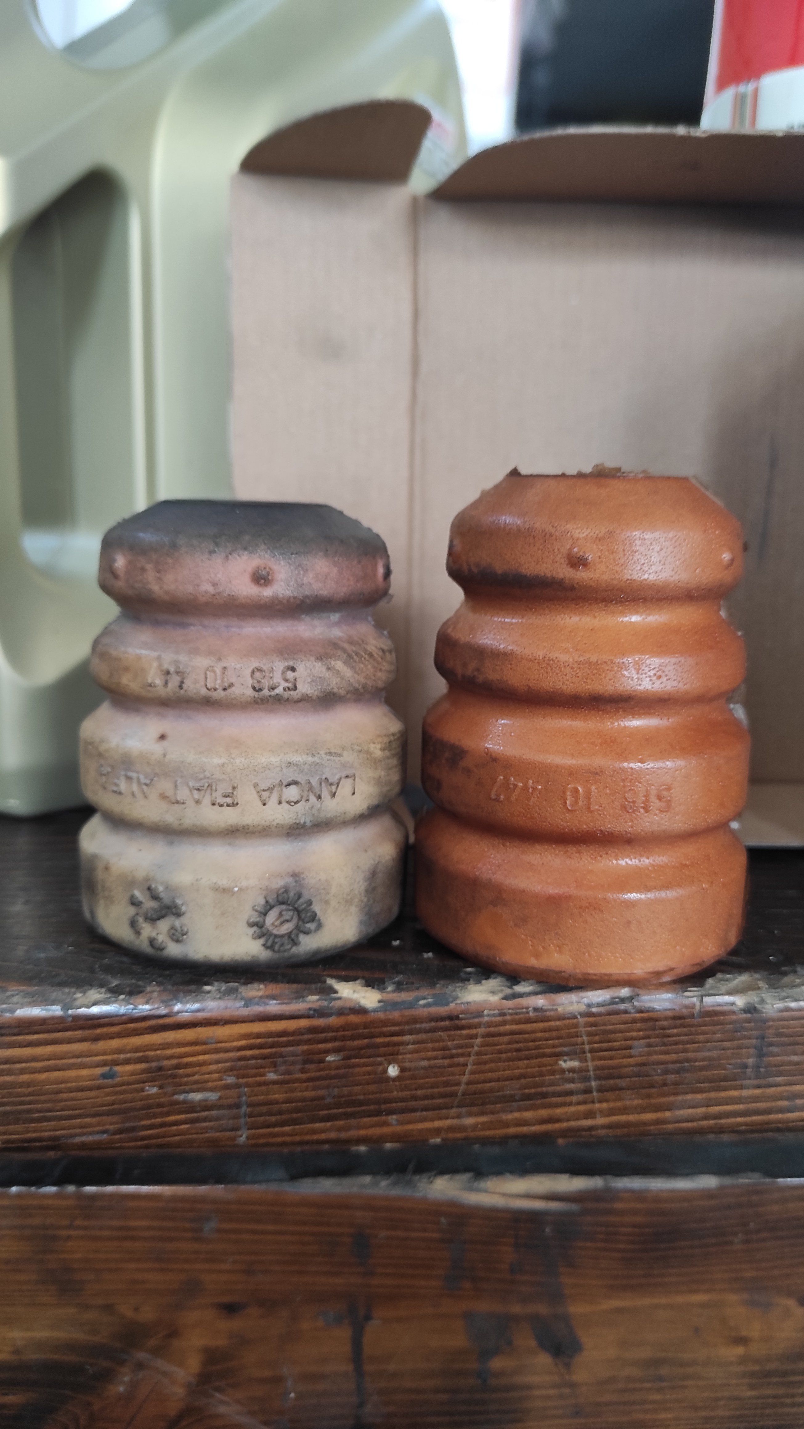

Bugün aracımı ustaya götürdüm. Ara takozlarını söküp yenisi ile yan yana koyunca boyunun ne kadar kisaldığını ve çapının ne kadar genişlediğini gördük. Bununla birlikte ses gelen taraftaki takozun önceki usta tarafindan ters takıldığını da tespit ettik. Takozlar yenisi ile değiştirilince tüm ses kesildi. Sadece benim şikayetci olduğum ses degil ufak tefek sesler bile gitti. On takimindan ses gelen arkadaşlar z rot ile birlikte mutlaka bu ara takozları da degistirsin. Ses konusunda mutlak çözüm olacaktır

Parça bu şekilde

Ve bu şekilde eski yeni farkı

Evet ön amortisör için. Amortisör miline takılıyor.Ben ön takımda tablalara kadar değiştirdim çözüm olmadı. Bu kauçuk parçayı doğru yönde yenisi ile değiştirince ses falan kalmadı. Kauçuk parçanın birinin yanlış takılması aynı zamanda zamanla boyunun kısalması , yoldaki çukurlarda sese sebep oluyor
