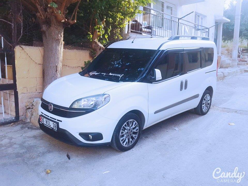

Bizim arabada sağa çekiyor direksiyonu bırakınca Fiatın bu konuyla ilgilenmesi lazım.+Direksiyonun yüksek hızda ki verdiği tepkime pek iç açıcı değil onuda belirtmek isterim direksiyon yumuşak kalıyor.
