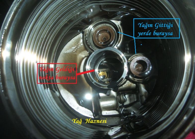

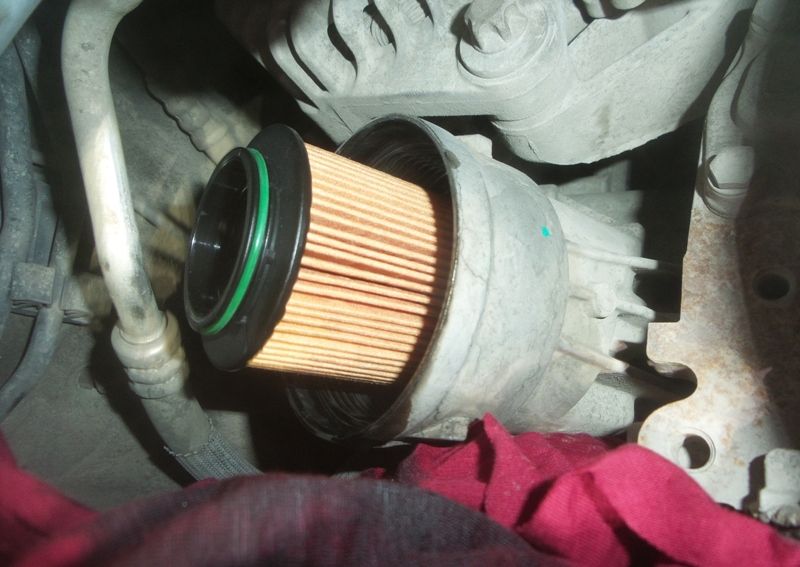

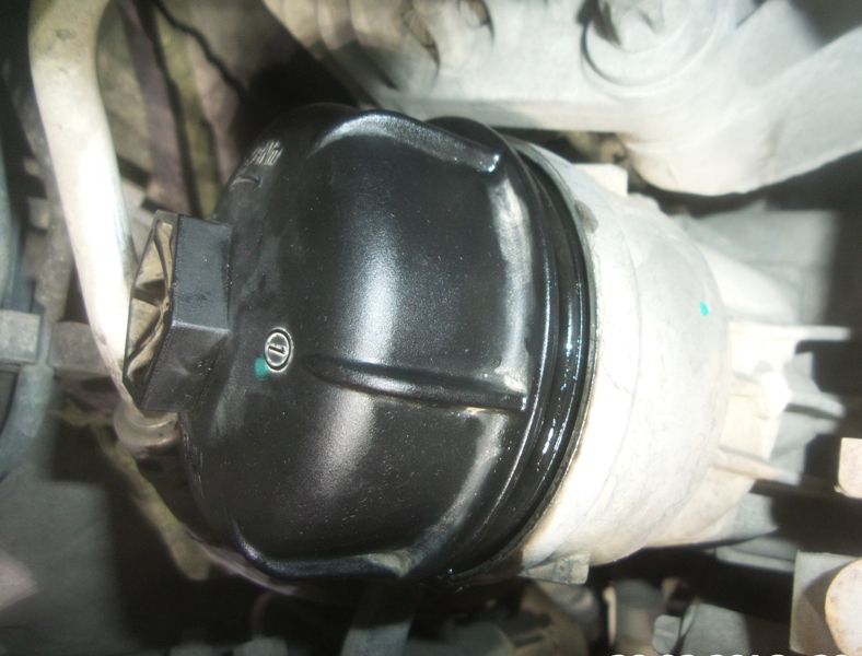

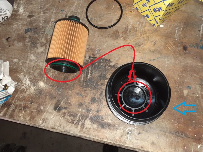

1. Sormak istediğim ilk resim de gösterdiğim filitre ve kapak / kapağın içi normal mi ?
2- '' kapağa ben filtreyi oturtmadan oring contaları yağlıyorum '' resimde kırmızı ve mavi renkle gösterdiğim yerleri doğrumu ?
3- Ki en önemli yer burası iki soruyada evet dediğsen ben yanlış yapıyorum usta .
a- Bahsettiğin oringleri yağlamıyorum !
b- '' kapağa ben filtreyi oturtmadan '' yani filitreyi kapağa oturtmak / takmak dan bahsediyorsan (int de gördüm) , ben onuda yapmıyorum.
- Filitrenin kapağa takılacağını biliyormuydun ? - Bilmiyordum.
- Filitreyide kapağa takmayı hiç denedinmi ? -Denemedim. Denemedim '' de '' üçüncü kez dir , yağ değiştiriyorum , göz ayarı , göz kararı diyelim o filitrenin arkası filitre kapağının içindeki daireye geçmez bence 🙁 sok oldum .
Yağ sızdırma / kaçırma konusuna geri dönersek şunu anlayamadım
velevki geciyor ben yapmamışım , basınçlı yağ yağ filitresinin göbeğinden giriyor / ortasına giriyor , filitre kapağı arka tarafını kapıyor yağ mecburen filitrenin içinden geçerek ( ki filitrelenmiş oluyor bu sayade) yağ filitresinin haznesine dolup geri dönüş yapıyor .
Bizim yapmış olduğumuz yanlış hareketlerden hangisi sızdırmaya sebebiyet verebilirki ? Haznede gene yağ var 🙁

ben tüm oringleri motor yağıyla yağlayıp filtreyi önce kapağa takıyorum sonra da kapağıda motora takıyorum. Filtre kapağa oturuyor hocam hatta sıkı oturuyor filtre birde benim dediğim gibi yapmayı deneyin.
eğer önce filtreyi takıyorsanız belkide bundan oluyordur yamulma bende hiç yamulmadı.
