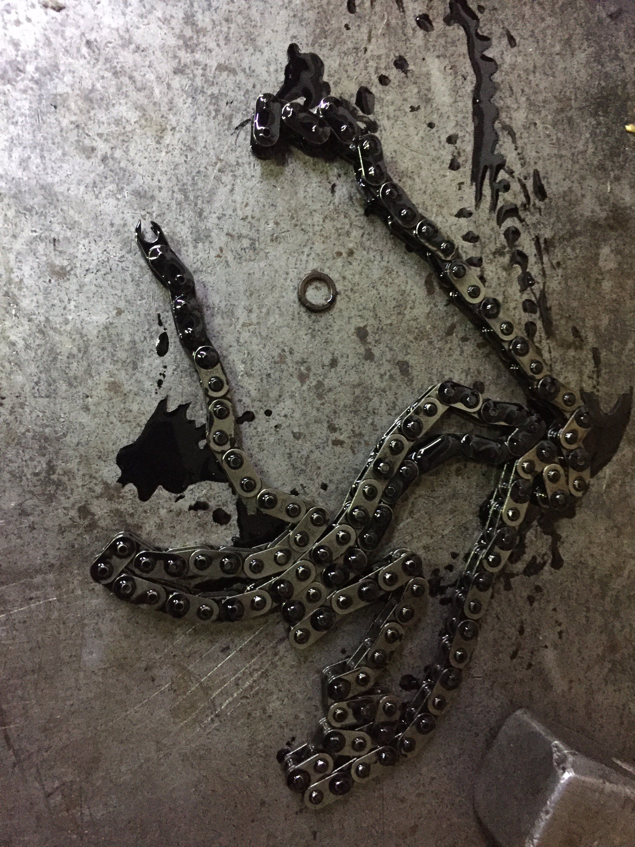

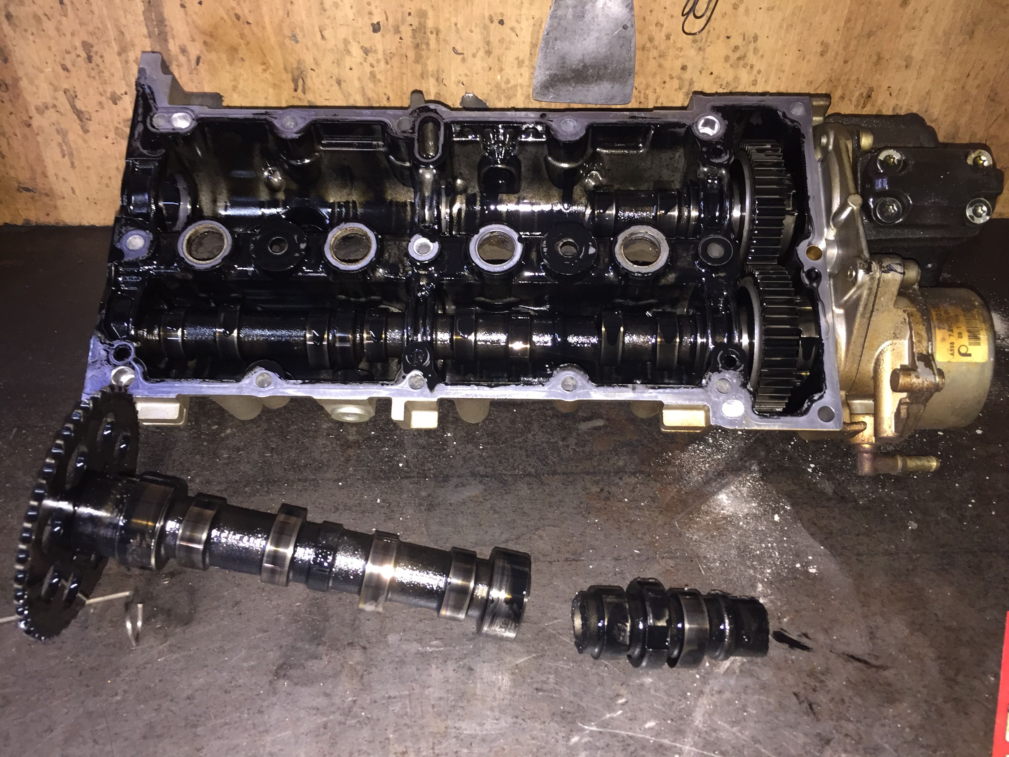

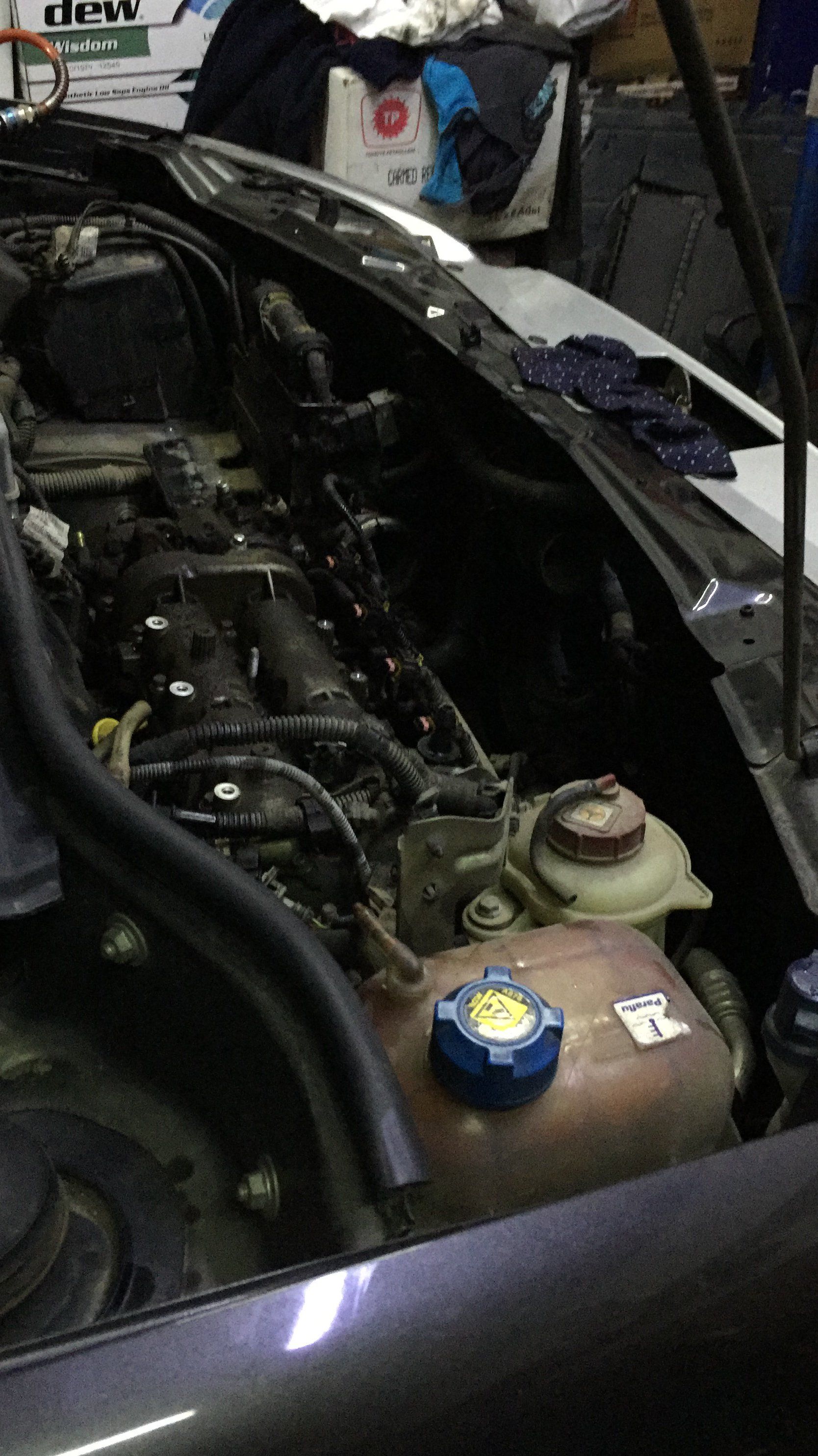

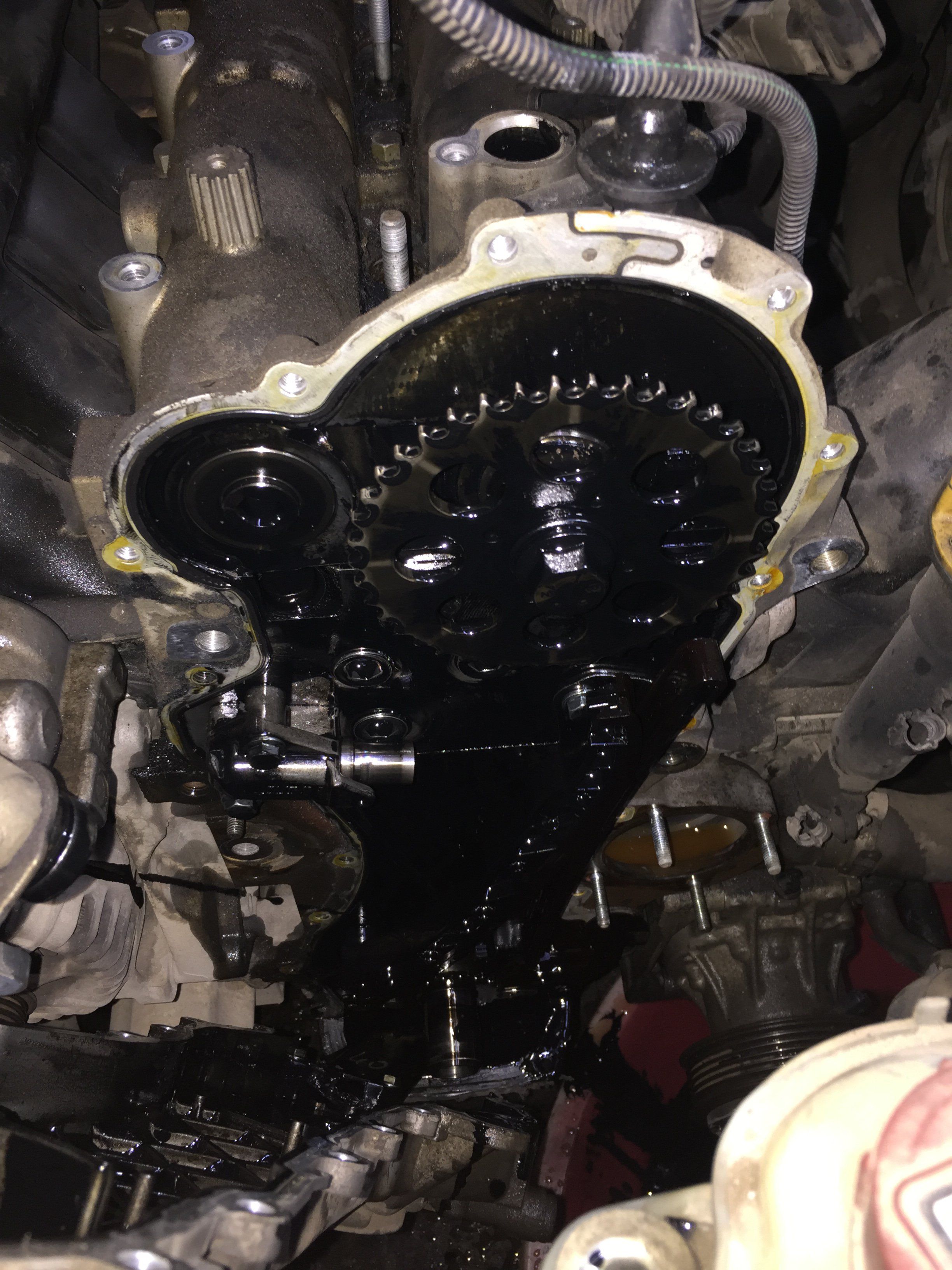

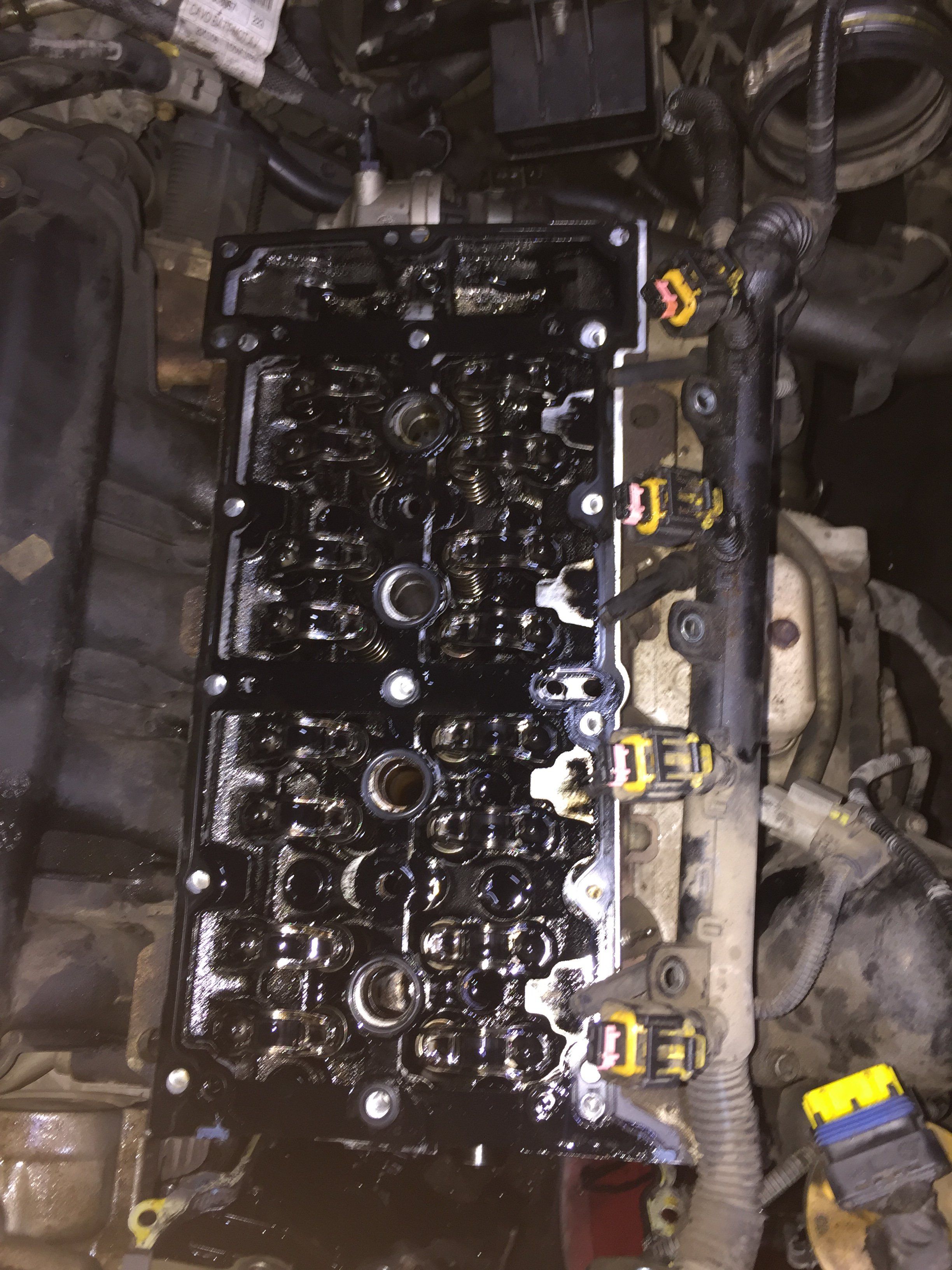

Arkadaşlar merak edenler için fotoğrafları paylaşıyorum

Arıza yaptıktan sonra marşa 4-5 kere basmıştık bundan kaynaklı eksantrik mili 2 yerinden kırılmış fotoğrafta da görebilirsiniz.
