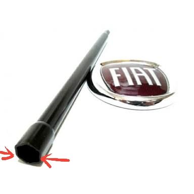

1 ay once aldigim 2014 Doblomun stepne indirme anahtari yok.zaten bijon anahtarida orj degil.yeni farkettim..Anahtar fiyati 70 tl civari.Sizden ricam fotoda belirttigim yeri,anahtarin yuvaya giren kismini ölcebilirmisiniz.Yuvaya uygun somunu bir demir cubuk ucuna kaynatip kendi anahtarimi yapmak istiyorum.İlgilenen arkadaşa tesekkur ediyorum.30754 dosyayı görüntüle
En iyisi alırken Herkes sorarsa iyi olur. Siz şansız mışsınız . Bulunabilir . Ama bir zor olabilir bulunması. büyük şehirde iseniz kolay

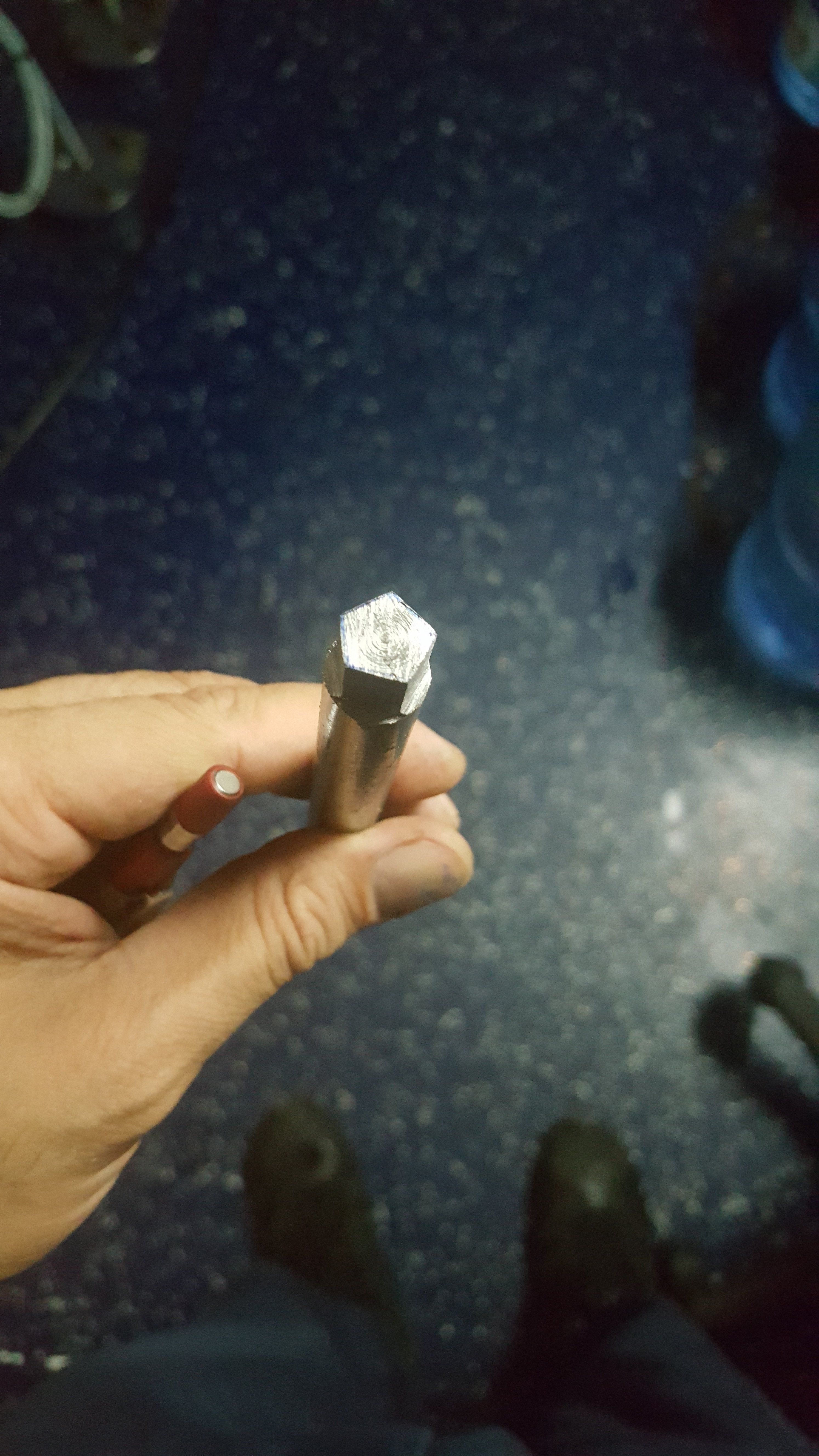

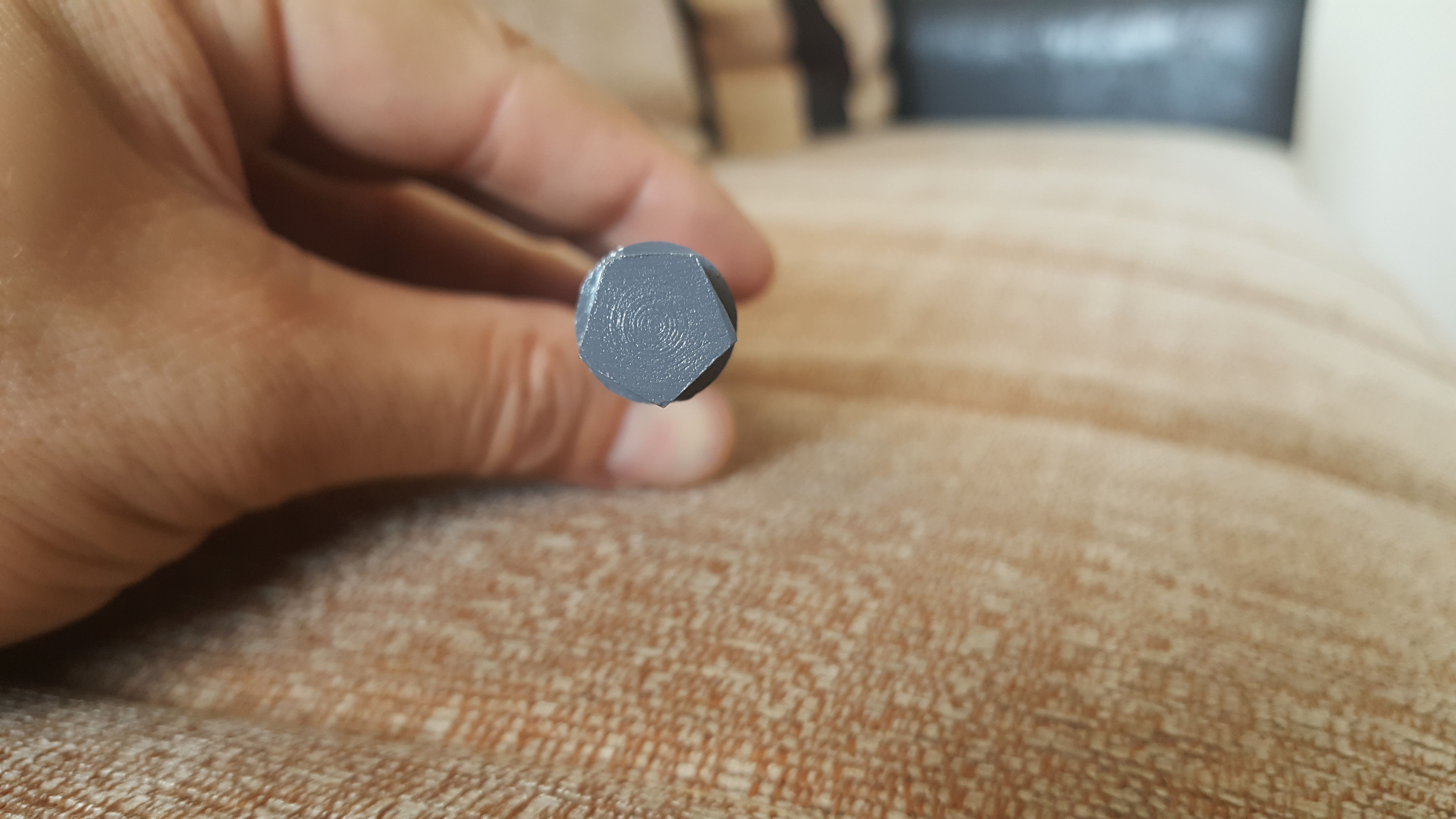

Atacan38 in verdigi olculerle bu hafta bir tane aparat yapacagim.Yapinca burada paylasacagim.
Verdiginiz ölcude..12mm capinda kaliteli metalden demir cubuk ile elde eğeleyerek yaptim.baş tarafina 17lik somun kaynattim.bijon anahtariyla uyumlu.30 dk da bitti.
    926,7 KB · Okunma: 57
Hayırlı uğurlu olsun
Verdiginiz ölcude..12mm capinda kaliteli metalden demir cubuk ile elde eğeleyerek yaptim.baş tarafina 17lik somun kaynattim.bijon anahtariyla uyumlu.30 dk da bitti.31156 dosyayı görüntüle
Slm ustam ''' Verdiginiz ölcude..12mm capinda kaliteli metalden demir cubuk ile elde eğeleyerek yaptim.baş tarafina 17lik somun kaynattim.bijon anahtariyla uyumlu.30 dk da bitti ''''
Yaaanii oldumu ? 🙂)
Gerçekten tebrik ederim elinize sağlık , resimleri görünce daha çok heyecanlandım ölçüleri alırken elimde (daha doğrusu evde) kumpas da yoktu 🙂
çok güzel olmuş , Hayırlı bayramlar
Oldu oldu sağolun.Orjinalden saglam oldu ?.İlk defa stepneyi indirip tetibati yaglayip geri taktim.Dedigim gibi,İhtiyaci olana yapar gönderirim.
