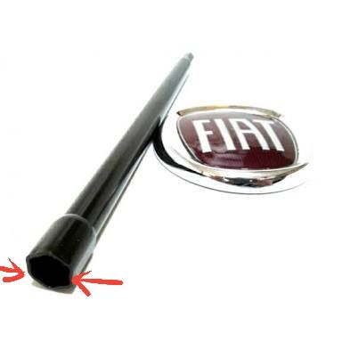

1 ay once aldigim 2014 Doblomun stepne indirme anahtari yok.zaten bijon anahtarida orj degil.yeni farkettim..Anahtar fiyati 70 tl civari.Sizden ricam fotoda belirttigim yeri,anahtarin yuvaya giren kismini ölcebilirmisiniz.Yuvaya uygun somunu bir demir cubuk ucuna kaynatip kendi anahtarimi yapmak istiyorum.İlgilenen arkadaşa tesekkur ediyorum.20190512_022238.jpg

Bu kadar uye var..kimse yardimci olmayacakmi.
10.859
Olacaklardır inşaallah hocam
Ahmet 24
27 Şubat 2019
46
Ahmet Faruk
Erzincan
Bijon ölçüleri ile aynı diye biliyorum. 17 lik somun veya 17 eski bijon deneyebilirsiniz.
Ahmet 24
27 Şubat 2019
46
Ahmet Faruk
Erzincan
Stepne sökme yöntemi olarak, stepneyi tutan askının göbeğine (Tekerin göbek kısmındaki boşluğu kapatan askı kısmı) krikoyu vurup hafif kaldırdıktan sonra, hafif sola çevirin bırakıyor zaten, krikoyu bırakıp lastiği indirebilirsiniz.
A.DENİZ
28 Mart 2019
23
42
Alihan Deniz
Mersin
Deniz
Premio Black
Sagol.Dedigin gibi 17 uydu.Eve gideyim kaynakla biseyler yapicam yazarim tekrar.Cok tesekkur.
A.DENİZ
28 Mart 2019
23
42
Alihan Deniz
Mersin
Deniz
Premio Black
Uydu dedim bijonlara bakip ama 5 koseli bu stepne aski vidasi..sanirim olmayacak.

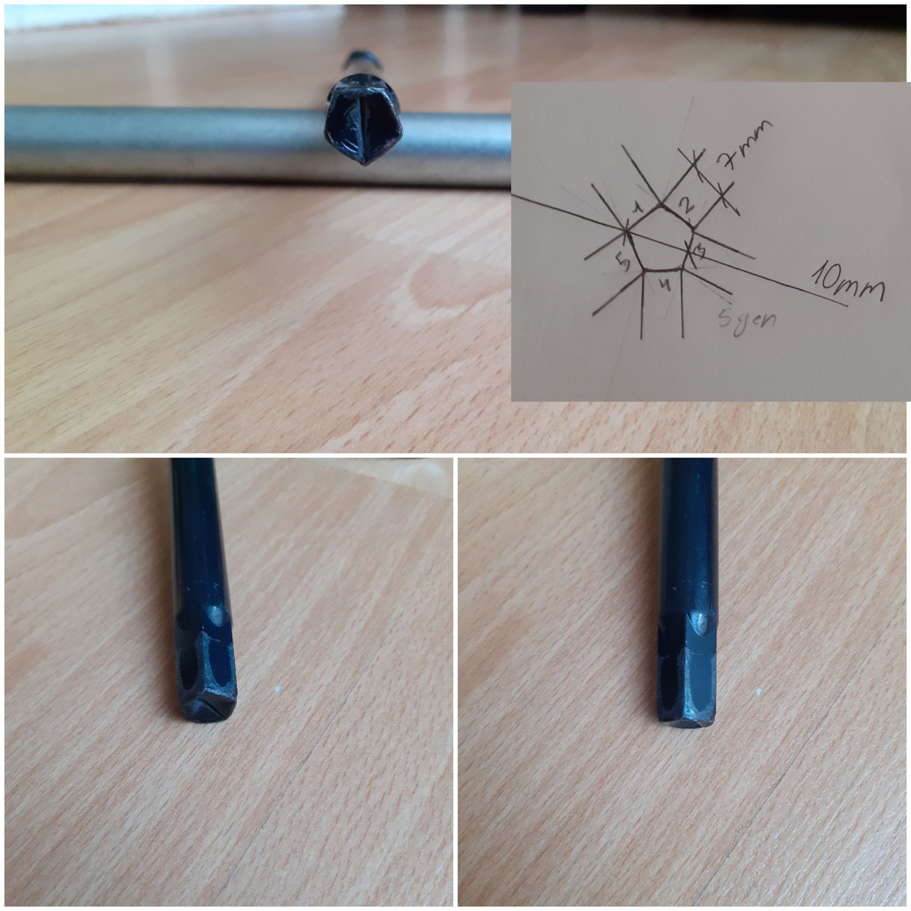

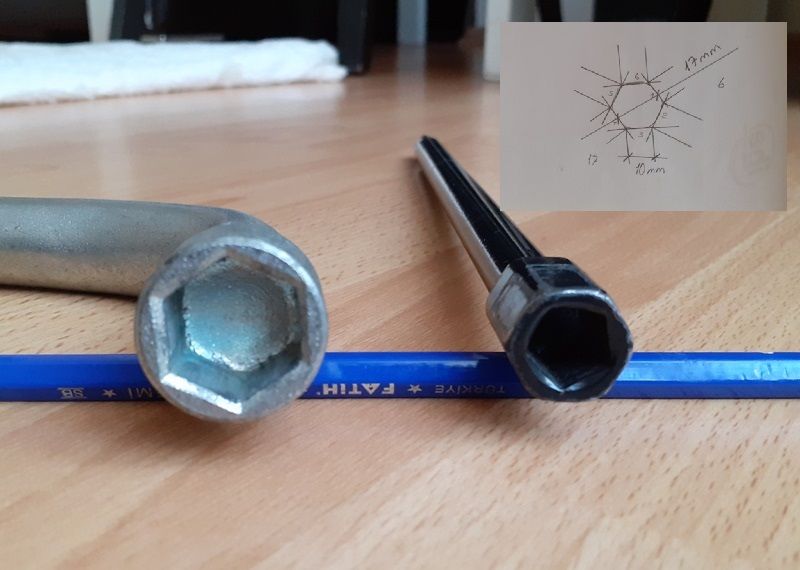

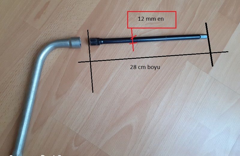

atacan38
27 Aralık 2015
57
54
turgay
Selam arkadaşlar bu stepne çıkmaması benimde başıma geldi bu sayede inceleme imkanı buldum , bana da keselim vs. vb. dediler. Ben şu şekilde çıkarttım aracın kirikosuyla stepne lastiği bir miktar havaya kaldırdım ( Lastiğin ağırlığını aldım ) sonra kolu çevirince tak diye attı kirikoyu aldım lastiği indirdim . Bakımını yaptım yağ lama vs. , tavsiyem yılda bir olur muayeneden muayene ye olur sökmek .
İnternet de bence yanlış bilgiler var video da bile yanlış anlatıyor . Stepne Lastik mekanizması askı sistemiyle çalışıyor (iki elinizi parmaklarınızdan kenetleyip çekin :) .Çelik tel / susta aynı zamanda dişli görevi görüyor zorladığınızda sanki kopacak gibi olma , diş atlama , tın tan ses gelme bundan dolayı, kopacağını yada diş yiyeceğini düşünmüyorum zaten yemesin diye tasarlanmış zorlanırsa diş atıyor .
Lastiğin ağırlığı teli zorlamaması için askı yapılmış sonuna kadar çevirdiniz askının içinde toka yuvaya oturduğu anda aslında işlem tamamlanmış oluyor o noktadan sonsa çevirmeye devam ettiğinizde lastik tarafında ki tokanın üzerindeki yay gerilmeye başlıyor bunu boşluğu alaçak kadar gerin sorun çıkartan yer burası aslında (lastikcilerin kestiği yer )
Kimse bahsetmemiş fakat en büyük problemlerden biride lastik inse bile tokanın üstünde pilastik kafalı bir vida ile gene stepneye balı , bu vidada sıkısmış olabilir , elinizle çevirmeye gücünüz yetmeye bilir , vurma veya başka bir şeyle çevireyim dediğinizde plastik kırılıp geriye somun kalabilir , bu nokta lastiğin içinde olduğu için sıradan açık ağız 17 sığmaya bilir :) yana yana 17 lokma anahtar arayabilirsiniz .
    71,1 KB · Okunma: 51
    90,4 KB · Okunma: 53
    90,2 KB · Okunma: 47
    104,5 KB · Okunma: 51
    137,6 KB · Okunma: 52
atacan38
27 Aralık 2015
57
54
turgay
Stepneyi sökmeye yarayan araparcanın detayları
