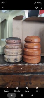

Arkadaşlar bende birçok araç sahibi gibi denemedik parça bırakmadım . Geçen sene 1500 tl harcadım. 50 tl lik parcadan çıktı sorun. Amartisor milinin ortasına takılan kauçuk takozun hem boyu kısalmış hemde ortasındaki mil deliği bayağı genişlemişti. Helezon yayını çıkartıp ,elimle kauçuk takozu mile doğru sert şekilde çarptığımda bile aynı sesi duydum. Ters takıldığında bile ses yapıyor dikkat edin. Normalde bu kauçuğun mil icinde sert hareket etmesi lazım. Mutlaka bu parçayı kontrol ettirin. Yıllarca Fiat servisinde çalışan usta bile ihtimal vermedi sorunu ben buldum.

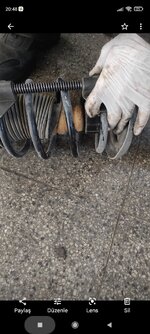

Doğru yön böyle idi sanırım. Siz yinede yönüne dikkat edin. Degistirmisken her iki amartisordeki kauçuğu da değiştirin. Aynı sorun 35000 km de başıma geldi. şimdi tık Yok
