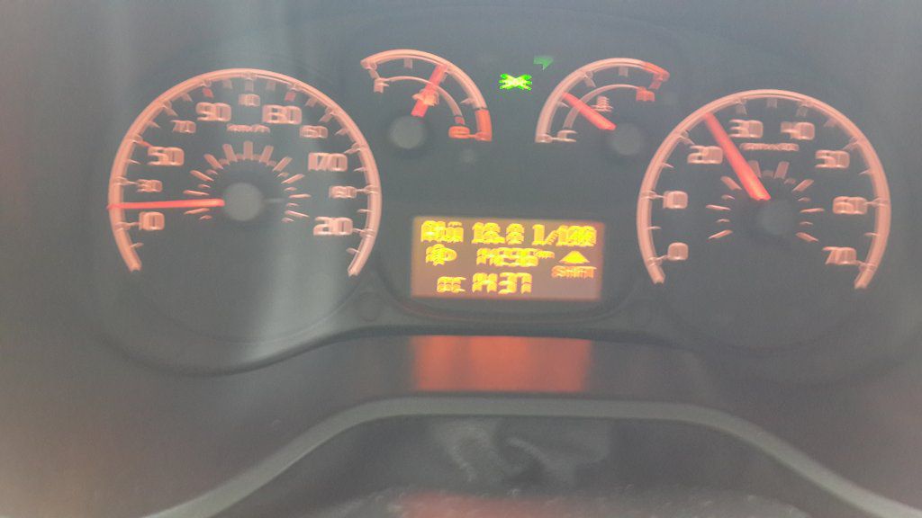

Kadrandaki vites değişim göstergesi (shift) 1700 devir civarında yanıyor ve vites yükseltmemi istiyor. 1700 devir düşük değil mi? Ayrıca ilk iki gün shift göstergesinin sinyal şeklinden yanıp söndüğünü hatırlıyorum. Şimdi sabit bir şekilde değiştirmem için yukarı oku gösteriyor. Burada sizce bir arıza var mı?

@cuncur merhaba hoşgeldin maxi ve diğer euro5 motorlar için shift uyarı işareti doblolarda mevcuttur vites degişimi olduğunu simgeler ve normal bi durumdur 1700 1800 devirde devreye girer aracın kendi orjinal çalışma prensibidir ve ayrıca ankarada çok soğuk bizde aynı şekilde soğuk havalarda 5 6 dakika boş çalıştırıyoruz öyle olmasına rağmen hararet çubuğunun kalkması boşuna bekleme kalkmaz çünki araç dizel ve euro5 motora sahip sen benzinli lpg li araçlarla bir tutma bunu.ve ayrıca sabah ilk marşta traktör gibi çalışır devir kadranı 1000 ve 1100 e gelip 5dakika içersinde jikle yapıp yavaş yavaş aşağı düşüp motor hafif traktör seside düşer yani araçta herhangi bi sıkıntı yok iklim şartlarına göre sesli olması normal.çünki bendede maxi var

Shift göstergesi sanırım turbonun devreye girdiği anda ortaya çıkıyor. (1800 devir civarı diye biliyorum.) Bu devirde araba atarlandığı için rampa olmayan yerlerde araç vites değiştirmenizi tavsiye amacıyla gösterge yakıyordur zannımca. Turbo dizellerde önerilen vites değişiklik devirleri zaten 1500-2500 devir aralığında.

Arkadaşlar ekteki resimdede görüldüğü gibi benim araç yol bilgisayarında sıcaklık değerleri bazen çok düşük gösteriyor
Bu resimi bu gün çektim dışarda hava sıcaklığı 15-16 drece civarındayken benim araç -3 gösteriyor yolda buzlanma olabilir diyor
sonra kendiliğinden normal sıcaklık değerini göstermeye başlıyor yazın sıcaklık öğle vakti 40 derece civarlarında araçta 16 derece gösteriyor
Normalden fazla gösterse ısı algılayıcı motor sıcaklığından etkileniyordur diyeceğim ama bu normalden eksik gösteriyor yorumlarınız nedir ?

18.816
117.042
servise götürün sensörleri değiştirir.yani işi servis cözer kapalı kutu nedesek boş
