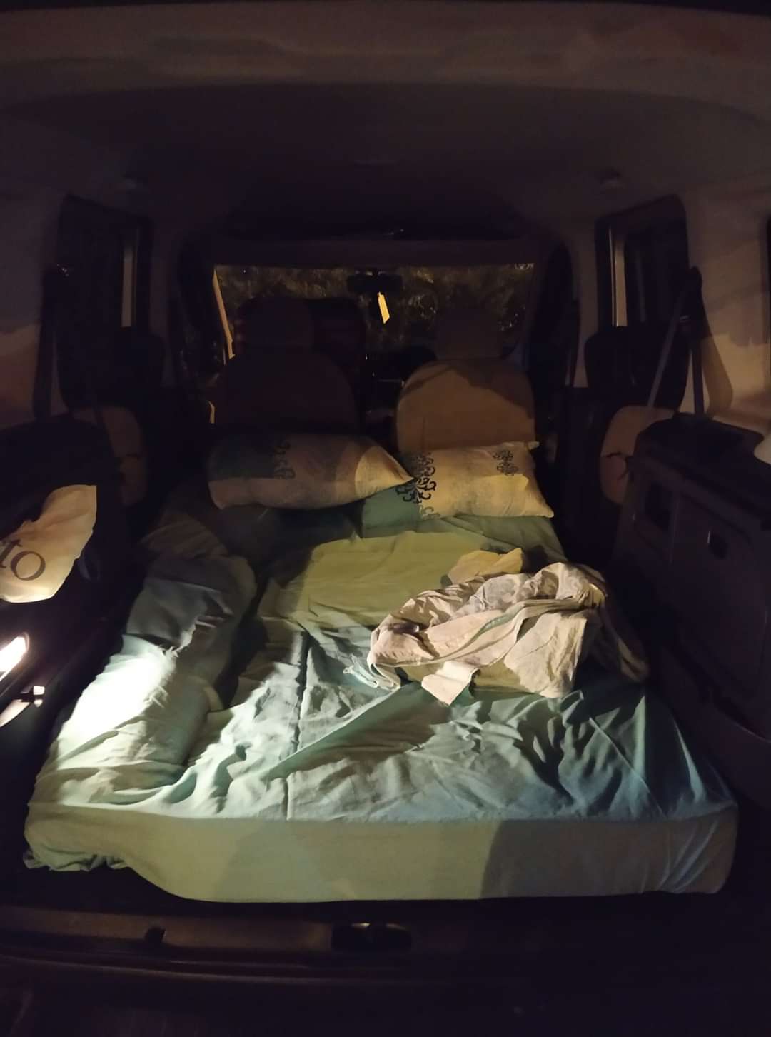

YouTube da benim hoşuma giden ve sizede uygun birşey var linkinden bakabilirsiniz
https://youtube.com/c/GVMCorner
Sağlam bir marangoz veya kendinize güveniyorsaniz alet ve edevatınız var ise videodan esinlenip yapabilirsiniz
Benimde aklımda var ama çok yüksek rakamlar çıkar diye düşünüyorum sormak lazım
2 sene önce arka koltukları sökmüştüm,ön koltuklarda öne sifirlamistim ve 1 kişilik yatak (hatta a101 den almıştım katlanır) boydan tam oturdu boşluklarıda minderlerele doldurduk amatör bir çalışma ama genede güzel olmuştu

Çok faydalı buldum, teşekkürler.

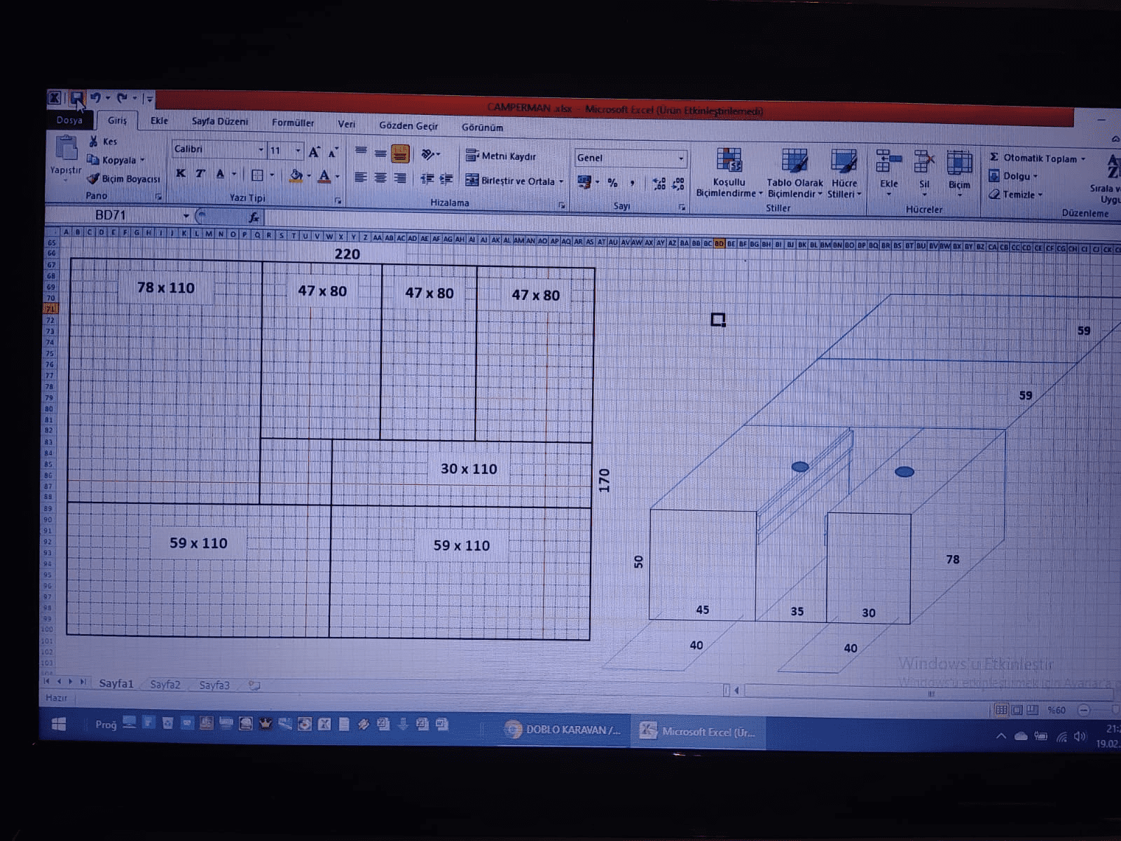

arkadaşa yazarken, başkalarına da yararlı olacağını düşünerek paylaşıyorum. Planlamam: doblo 4 araç için
Henüz net olmamakla birlikte yukarıdaki taslağı uygulayacağım.
170 / 220 * 1,2 cm.lik kavak kontrplak (620 lira) - 1 tane yetmiyor tabi, kalan parçaları mdf, sunta, laminant, parçalarından yapacağım.
2 teleskopik ray 64cm. (157*2 = 314 lira) 2 adet de önceden vardı eski sistem 60cm.
120*190*7,5 cm. 28 dansite gri sünger (450 lira) :oops:
aldım, (17 şubat 2022)
Aslında başka bir başlıkta görselleri paylaşmak güzel olur ama, söz vermiş olmayayım.
Bütün zahmet; evdeki kraliçem kamp - gezgin yaşantısını benimseyecek mi, yaşımız - sağlığımız, ... bu tempoya ayak uydurabilecek mi? Bu sorulara cevap aramak için ucuzundan deneyerek karar vermek.
Hoşlanırsak, sanırım doblo takaslı motokaravana geçmek.
