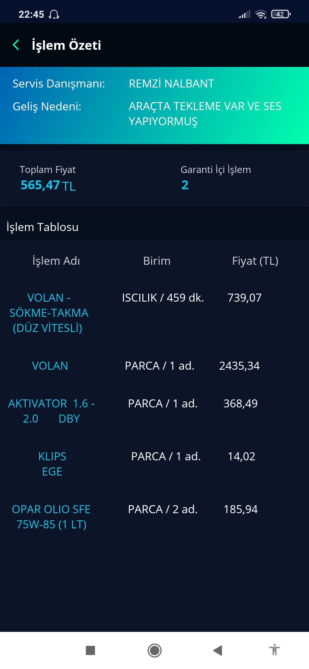

Volant fiyatına iyi bak servis fiyatıScreenshot_2021-03-08-22-45-33-767_com.luteg.fiatconnectivity.jpg

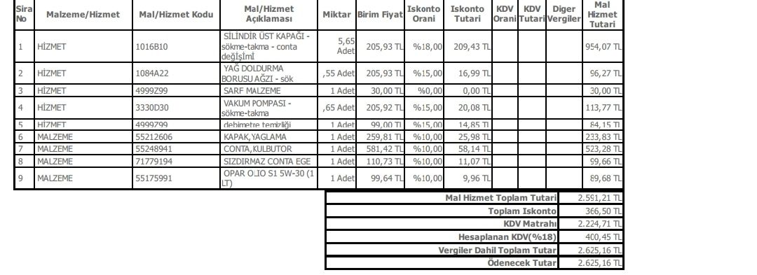

Geçen hafta yağ kaçağı nedeniyle gittim özkar servise 1 litre yağ ilave etmişer ücreti ektedir.IMG_20210314_171431.jpg

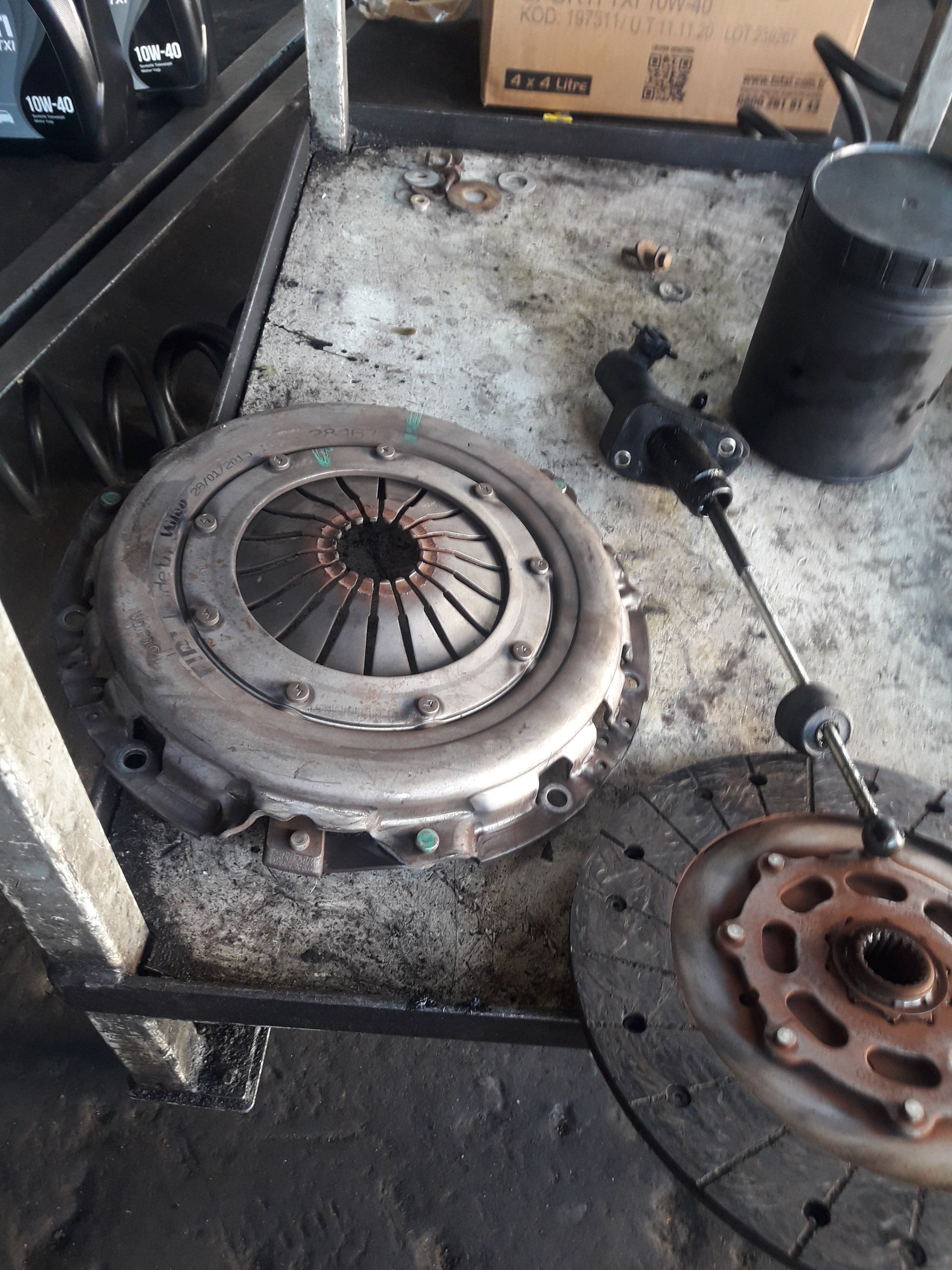

Selamlar arkadaşlar. Büyük lokma ye büyük soz deme demisler. Daha once gecmem dedim fakat Orj. Oynar volant debriyaj set 4bin , 1.3 ün sabit volant ve guclendirilmis baski seti 1000 tl, Yarın sabit volanta geçiyorum. Otobanda yolda kaldım vites halatı çıktı. Ben koptu diye değerlendirdim çekici ile gittik. Ana baktim usta 2 dkda araci iceri soktu. Megerse cikmis. Ben şanzımanın ordan koptu sandım sıcakta tam kestiremedim 2 halat var . Biri var biri yokru. Megerse geri kacmis. Neyse Allah beterinden korudu. Kazaa olabilirdi. 37 derece sıcakta aşırı trafikle işıkkent çevre yolu tarafında kaldım. ZATEN AGIR BAKIM geldi korkuyordum. Herşeyi yaptırıcam. Toplam 5.5 6 arasi çıkıcam. Hayırlısı sonucları yayınlarım. Iyi akşamlar.
Zaten 20 ye aldım ölüsü 50 oldu. 5lira da harcayalım. 360bini devirdi dede. Hâlâ canavaro. Motor sesini duyanlar anliyor makinayi. 360 i gören sasiyor.

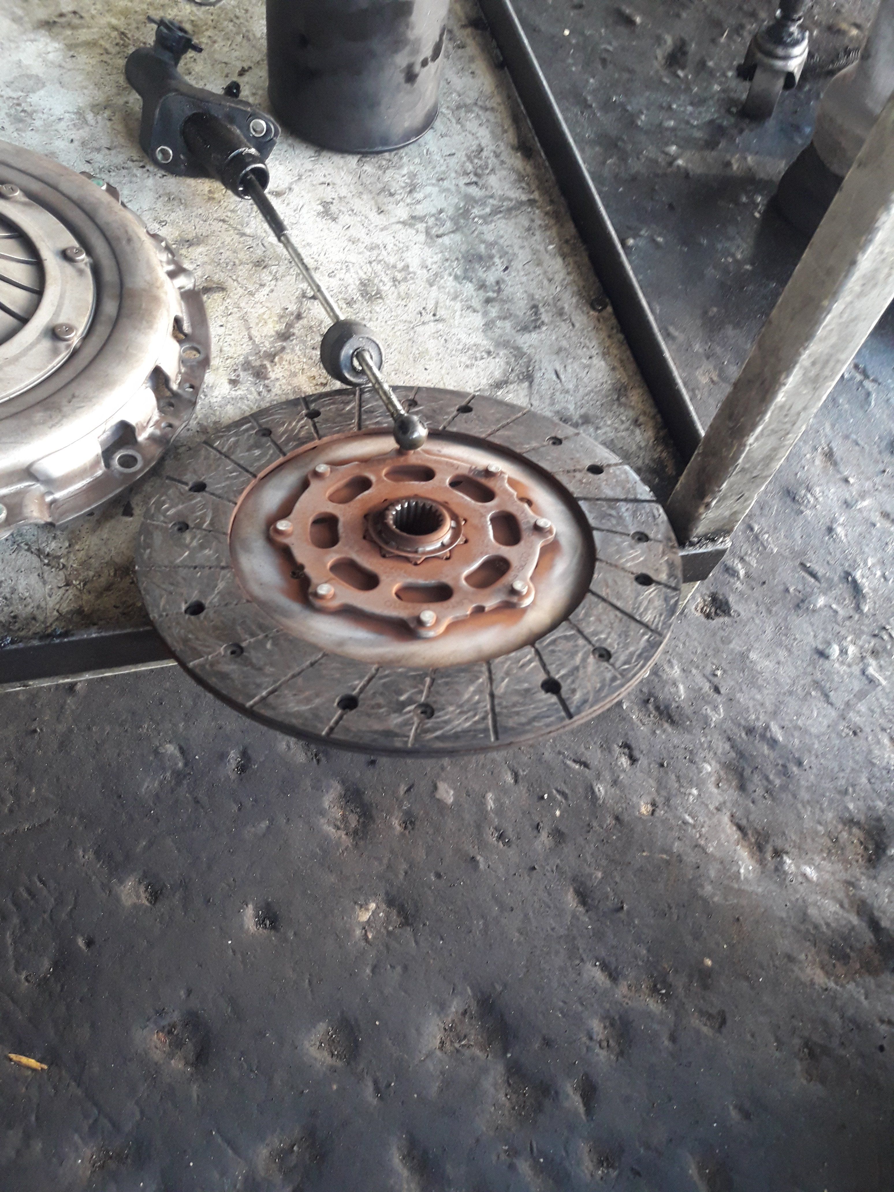

Selamlar. Oynar volant durucak. Eski sahibi orj ile değişmiş. Volant cıncık gibiymiş. Yazık etmeyek dediler. Şanzıman kısmında Sadece 1.9 jtd baskı balata ve alt merkez ,şanzıman yağı ve vites halatı değişti , . Truger vb işlemler devam ediyor. Biraz biraz moralim yerine geldi.
