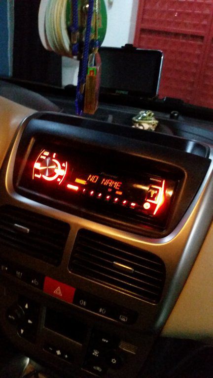

Selamaleyküm arkadaşlar benim araç 2012 d3 premio orjinal teyp in yerine normal Pioneer teyp takılırmı

Ben bağladım orjinal teyibi cıkartıyorsun bitane teyip çerçevesi, iso soket dönüştrücü ve anten çevirici alman gerekiyo senin teyibin soketi farklıdır kesip biçmeden orjinal gibi oluyo.,

kumanda aparatı falanda var direskyondanda kullanılıyo pioneerler

@ustabirol abi klasik pıoneer teyp taktırısan teyp çerçevesi takıp kurtulursun. Ama double din ekranlı cihazları taktırırsan teyp söküldükten sonra içeriye double din arkası sığmadığı için içeriyi kesip yer açılıyor. Teyp ve çerçeve takılıyor. Ben taktırdım yarın fırsat bulursam resimleri paylaşacağım.

Sağol kardeşim bende daha önce 2011 D2 kasa vardı onda kullanıyordum d3 e uyarmı diye merak etmiştim bilgi için t

Sezgin tok kardeşim bu teyp çerçevesini nereden temin ede bilirim malum ben izmir tirede yim internetten nasıl sipariş edebilirim bu konuda bana yardımcı olursan çok sevinirim

20151107_164000.jpg Süper oldu arkadaşlar tavsiye ederim

@ustabirol
Güzel olmuş. Güle güle kullan. Mixtrağın geçişleri güzel oluyor. Hoparlörleri de değiştirirsen çok daha güzel ses alırsın.
