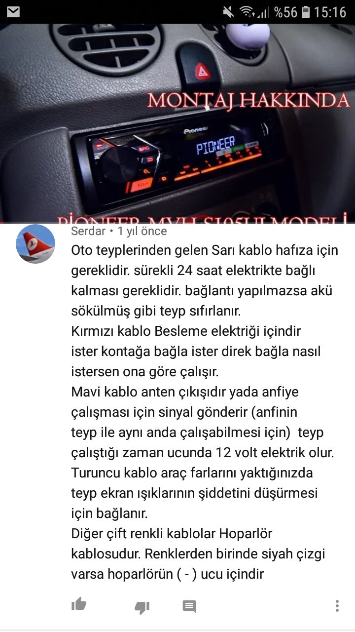

Bende mavi diye biliyorum. Tabi abilerimiz yardimci olucaktir
    145 KB · Okunma: 26

Iso soketi üzerinden mavi kablo uzerinde eğer teyp açıksa 12 volt aktif oluyor. Yanı onu kullanabilirsiniz. Diye biliyorum. Yada ordan 12 v alın bir yerden bir anahtar buton takin.
