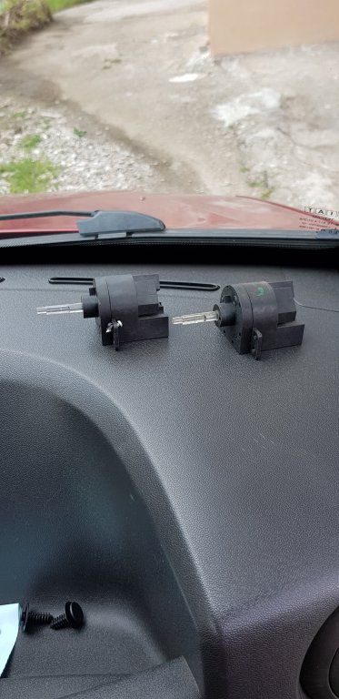

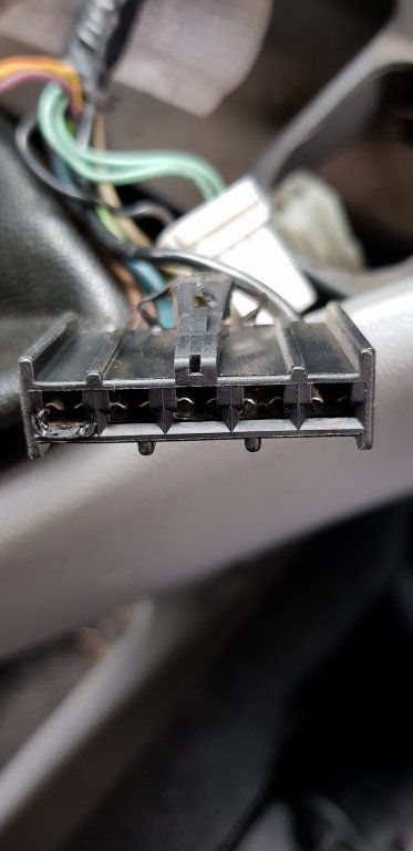

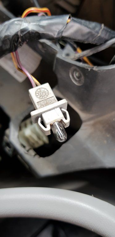

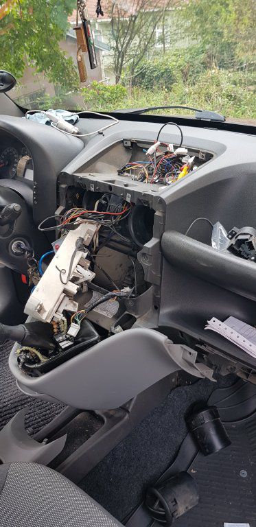

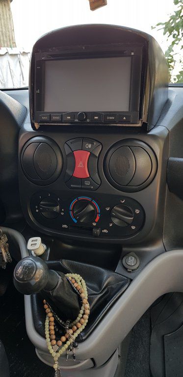

bugün kalorifer anahtarını değişmek üzere konsolu söktüm.resme yakından bakılırsa vida yerleşimi yardımcı olacaktır.aynı zamanda 3 ad ampulu de değiştırdim.bi hayli zor olduğunu söylemem gerek.ama sonuç güzel oldu.kalorifer anahtarı değişince kablosunu incelerseniz ark tan dolayı erime göreceksiniz.onun jakını yenilemeniz gerekir.aksi halde arıza tekrarlar.
anahtar a 125 tl verdim.ampuller 1 tl tanesi.belki bir arkadaşın işine yarar düşüncesi ile...
