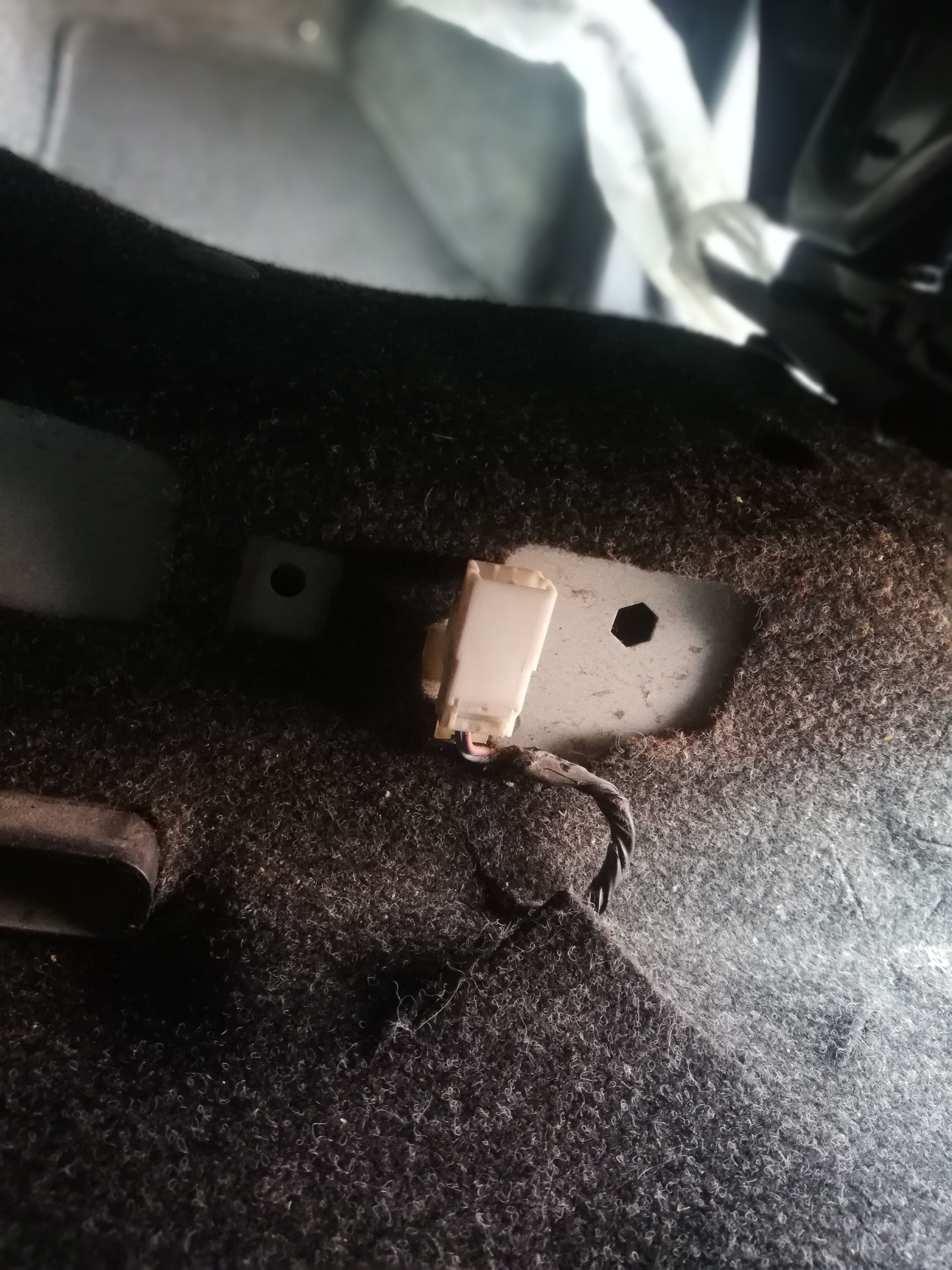

Merhaba arkadaşlar forumda yeniyim 2015 1.3 doblo aracim bugün farkettim on koltukların altında boş soketler var bu ne demektir. Birde araç soğukken rolanti devirsiz çalışıyor ısınınca düzeliyor ustaya gösterdim bilgisayar bağladı egr filtresi yüzde 94 dolu diyor temizlenince düzelir dedi bu da dogrumudur IMG_20200301_124655.jpg

Selam,, bu soketler koltuk ısıtma vs. özellikleri için. EGR ve emme manifoldunu da temizletmeniz gerek.

Koltuk ısıtma yoksa emliyet kemerinin uyarı ikaz olabilir

Teşekkür ederim arkadaşlar bir kaç sorum daha olacak yolcu koltuğuna oturuldugu zaman uyarı sesi vermesi gerekiyormu benim koltukta öyle bir ses olmuyor emme manifoltunu kendim sokup temizleyebilirmiyim ve yeri nerede

emniyet kemeri soketine baktırın arızalı olabilir.
