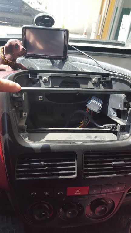

Arkadaşlar duble teyp çıtası takmak için ortadaki çıtayı kesmemiz gerekiyormu

Tekrar takılabilecek bi şekilde kesiliyor. Gerektiğinde aynı parça vidalanıp orijinal teyp takılıyor.
onu kestim arkasındaki plastiğide kestim ama yinede sığmıyor konsola dayandı 🙂
Andorid multimedia takılırken sadece resimdeki plastik parça yı kesmek gerekiyor
oda yeni teyp de kablolar ve soketler arttığı için teybin konsulun içine oturması zorlaşıyor
konsol içini genişletmek için bu parça kesiliyor onun dışında konsol içindeki metal kızak olduğu gibi duruyor
multimedia onun içine giriyor orjinal teybi gibi konsola tam olarak oturuyor.

@Yolgezer usta bendeki üniversal duble arka tarafı geniş ona çerçeve aldım ama sığdıramadım baya bişeyler kesip biçmek gerekiyor daha önce takılmış çok gördüm ama nasıl takılıyor bilmiyorum ama baya sıkıntılı galiba
@cihatbayir
Arka taraftada plastik parça var teyp oturması için orayıda kesmen gerekiyor.
@Sezgin Tok
usta orta difizörü komple kestim sadece çerçeve kaldı onda sıkıntı yok ama aracın konsoluna sığmıyor hava kanalı ile konsol arasındaki boşluğa girmesi gerekiyor ama girmiyor onlarıda mı kesmek gerekiyo acaba diye düşündüm daha önce takan arkadaşlar varsa diye gruba yazdım konsoluda kesmek işime gelmedi 🙁
@cihatbayir
Arkada kesilecek yer var elinle kesemezsin. İsmini unuttum bi alet var dikine testere kesip teyp in arkasına yer açacaksın kablolarda sığmaz yoksa.
@Sezgin Tok
baya kesti baktım kese kese bişey kalmayacak bende geri topladım 🙂 araştırmaya geçtim baştan araştırsam daha güzel olacaktı ama yapacak bişey yok arka taraflarıda kesince sıkıntı olurmu peki ses vs gibi
