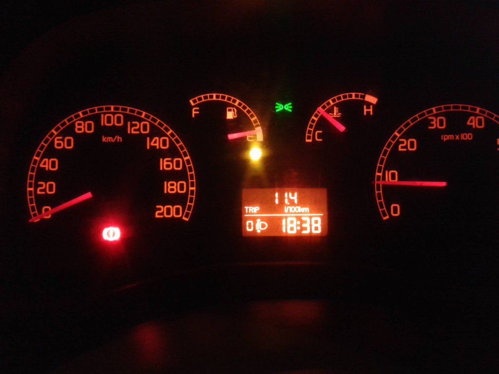

Direksiyon pompaso kayış ile motordan güç aldığı için rölanti düşmesine sebep olabilr. Yakıt yanımı dengesizleşir. Belki de rölanti ayarın yüksektir. boşta 800-900 ün üzerinde mi ?. Yani 0 ile 1X1000rpm devir arasında nerelerde gibi gözüyor.
Devir saatinde ibre 10' un hemen altındaki çizgide sabit duruyor rölantideyken.
