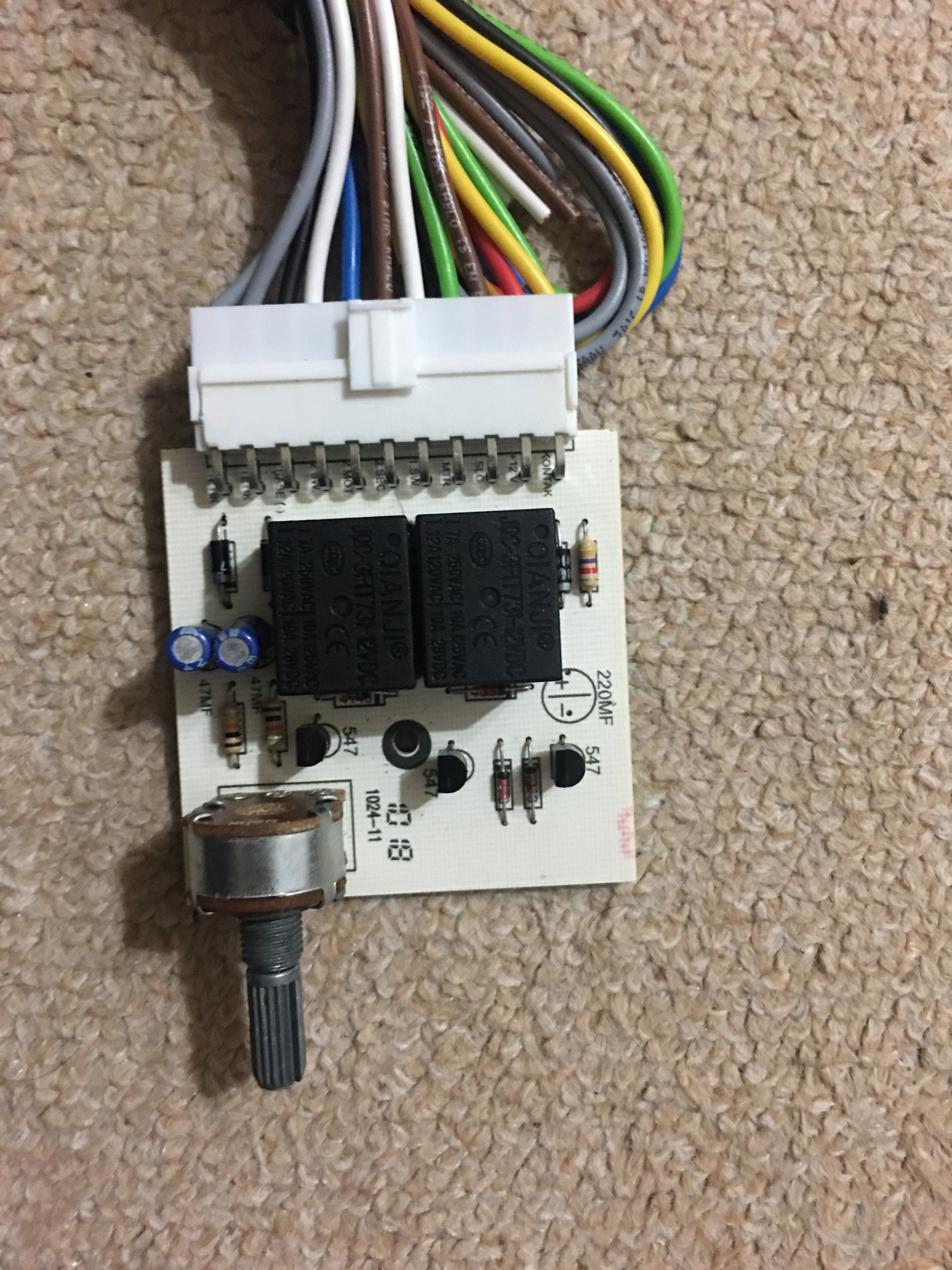

@Drms61
Modül olmadan sistem düzgün çalışmıyor hatta her modül bile olmuyor otomatik kilitleme ayrıca şöförü kapısı kilitlemeden dolayı kendi modülüm de bile kilitleme işini çözemedik elektrik vermeye devam ediyor belli bir süre d4 de ama tam uyumlu bir modül ile tmm
@Drms61
Tetikleme, uzaktan kumandanın rolesine bağlanırsa sorun çözülür. Araç çalışınca da etkilenmez. Merkezi kilite komut veren uzaktan kumanda rolesine bağlamak yeterli bence
aslında modüle de gerek kalmaz araç üzerinde biraz çalışsak basit bir role ile de çözebiliriz ama çalışmak gerekiyor
Bizim arkadaşa da modül aldık hafta sonu montaj yapmayı düşünüyoruz ama bu aynanın kablolarının hangi pinler olduğunu nereden gelip nereye gittiğinin tarifini paylaşabilir misiniz? eski araçların elearnleri vardı ama yenilerde yok malesef.
Modülü nerden kimden aldınız nasıl bi modül aldınız
