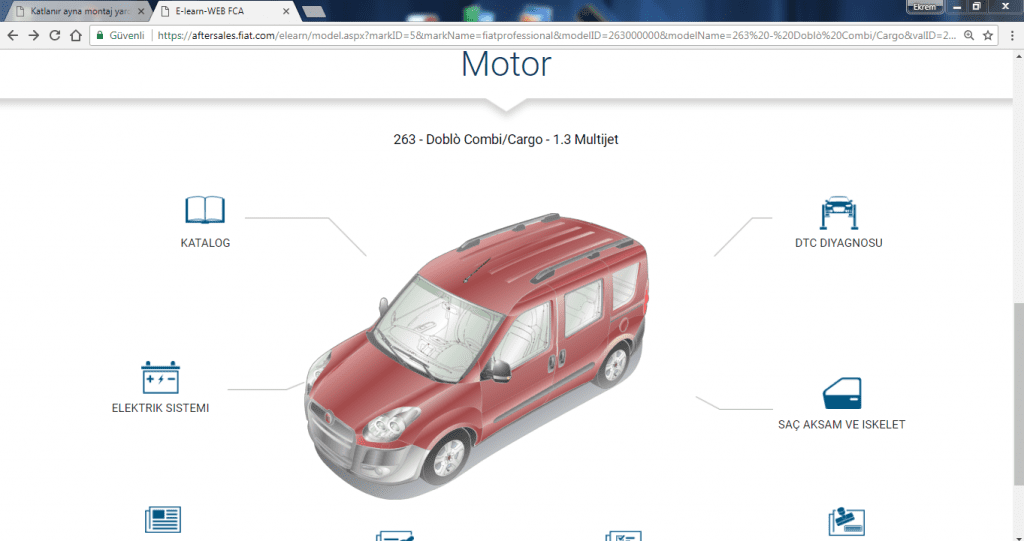

2008 yılına kadar olan araçlar için cd bulunabilir ama 2008 den sonra (d3 ve d4) araçlar için sistem online malesef. aftersales.fiat.com dan kullanıcı adı şifre ile giriş yapılabiliyor

mealen biz giremiyoz yani
Ekrem
SMS Onaylı
14 Ocak 2010
Konu
31
829
Adınız
Ekrem
Beyaz Eşya
Evet malesef
