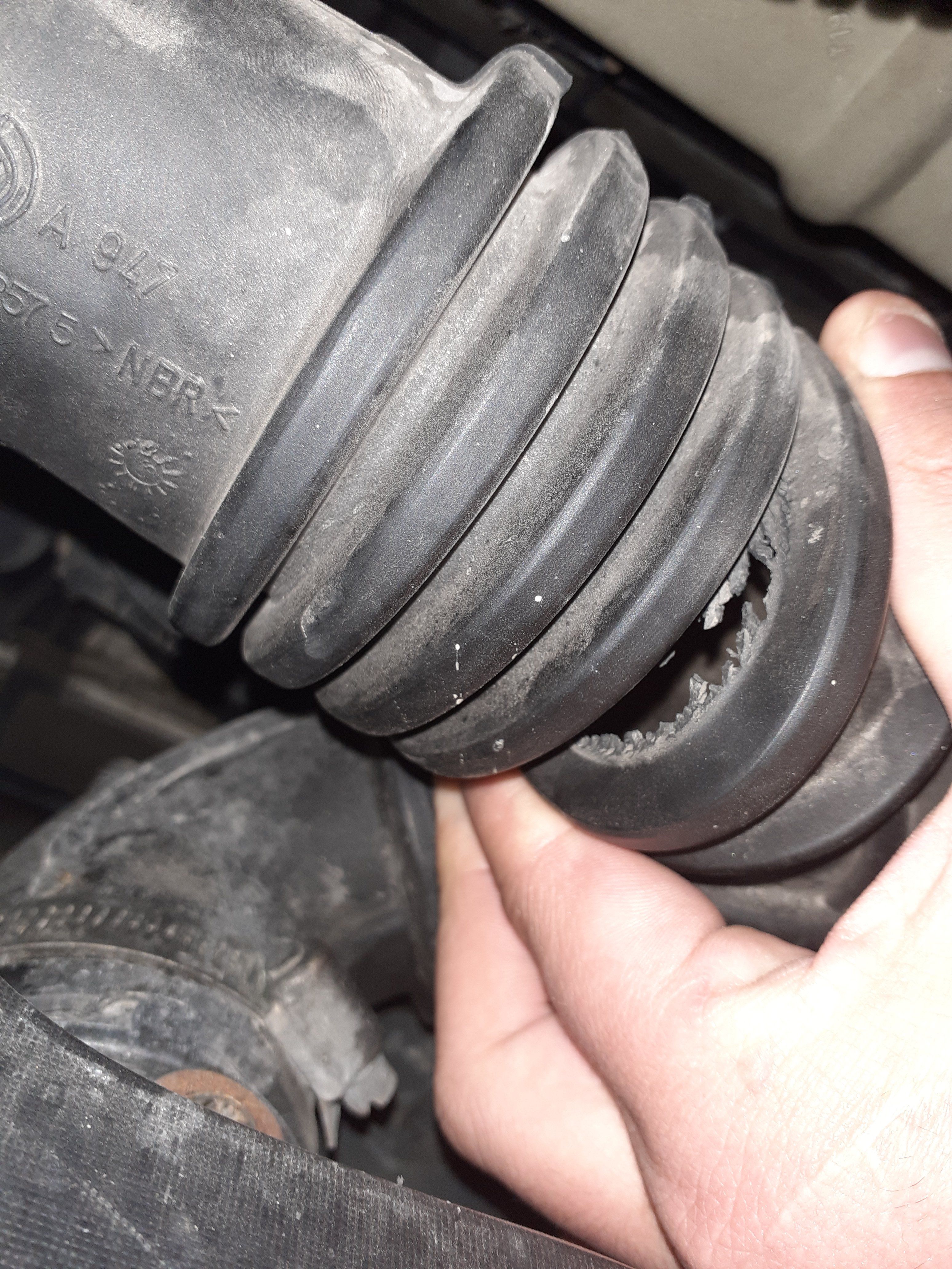

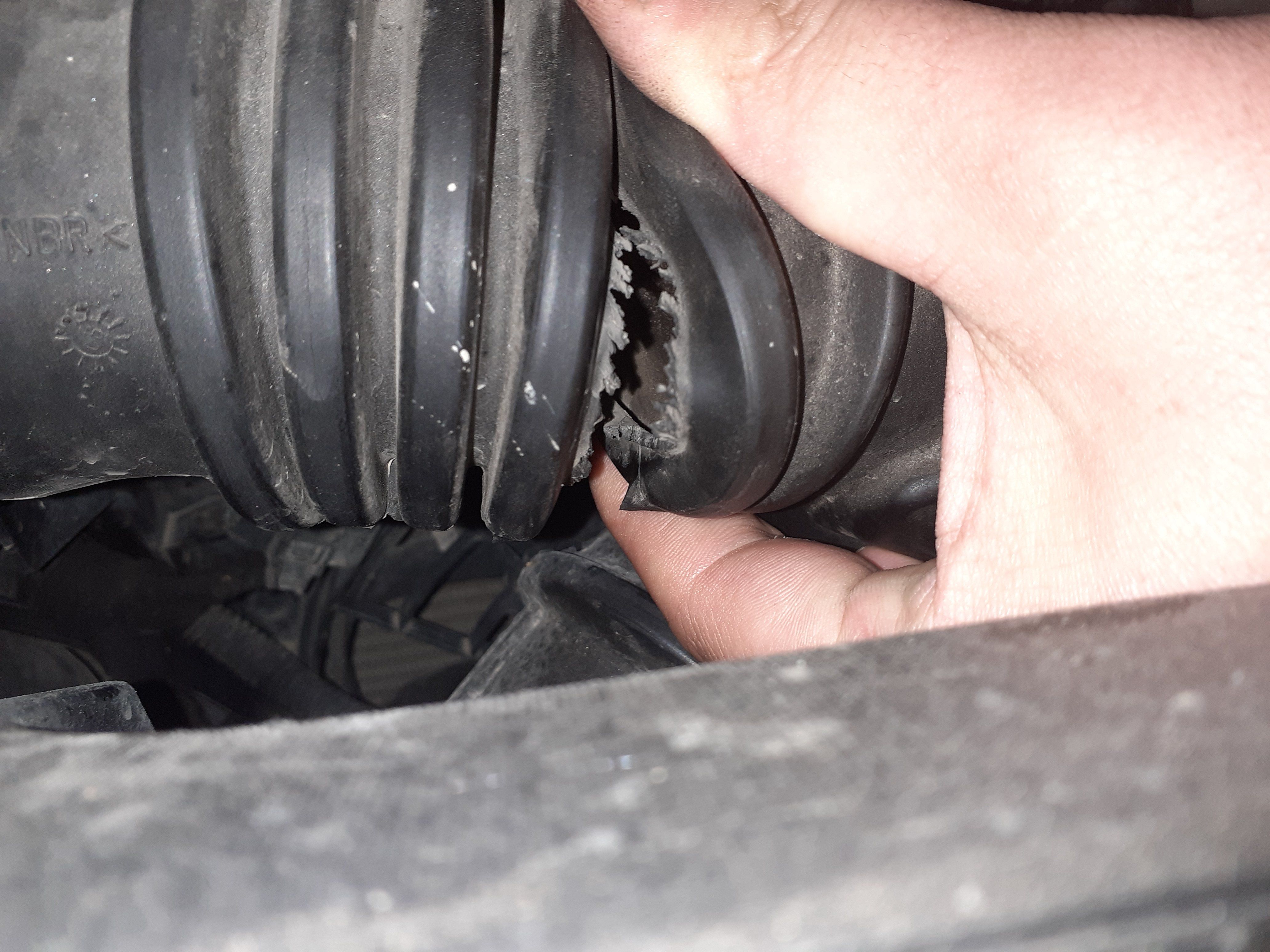

Gaz yememe
Hava fitresine giden hortum yarıya kadar yırtık ondan olabilirmi
Turbo ve bileşenlerini kontrol ettirmekte fayda var.
Bu şekılde
    1,9 MB · Okunma: 41
    1,2 MB · Okunma: 36

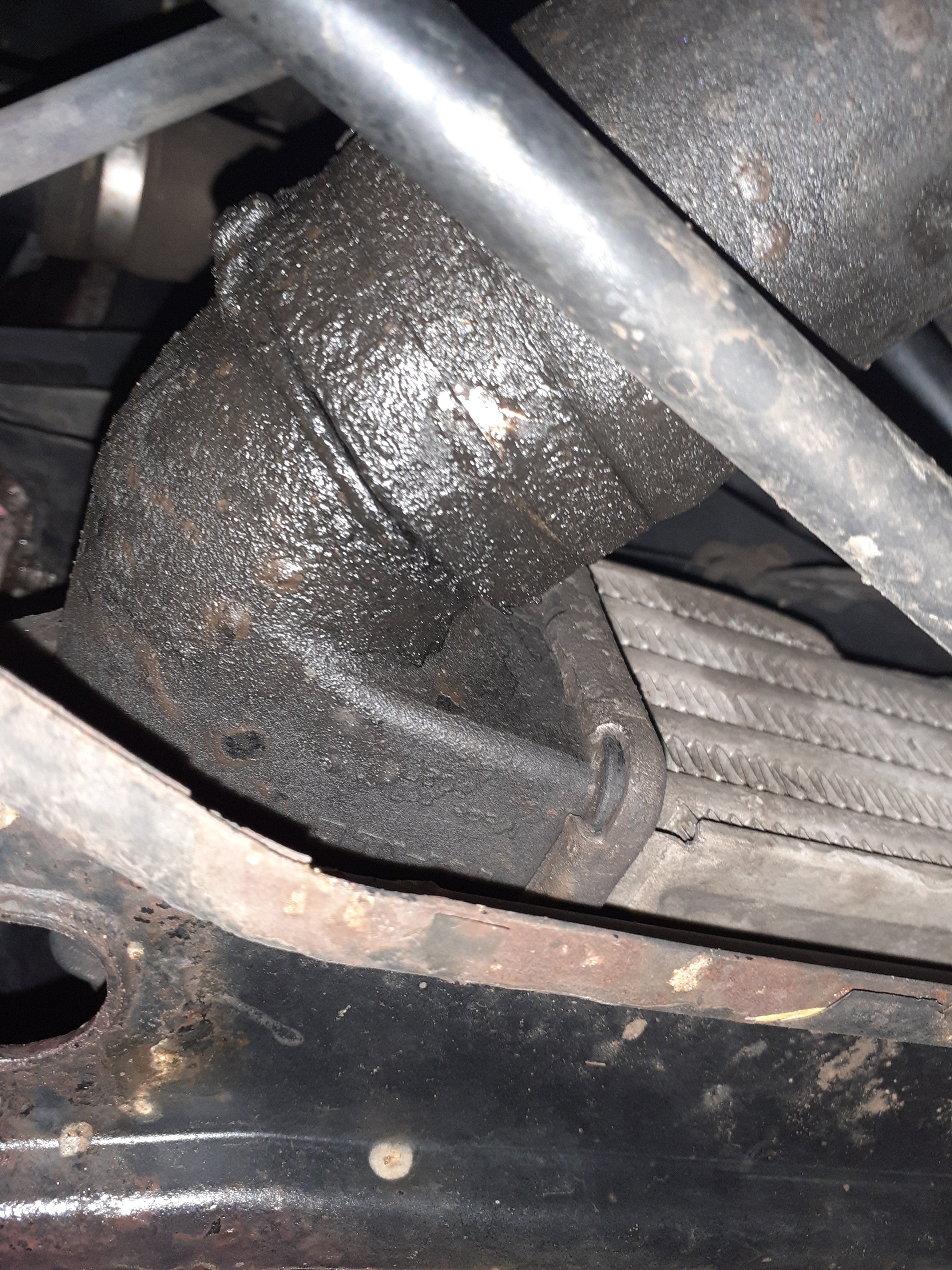

Birde intercol hortum çıkışının bu şekilde olmasının sebebi nedir
    1,9 MB · Okunma: 47
