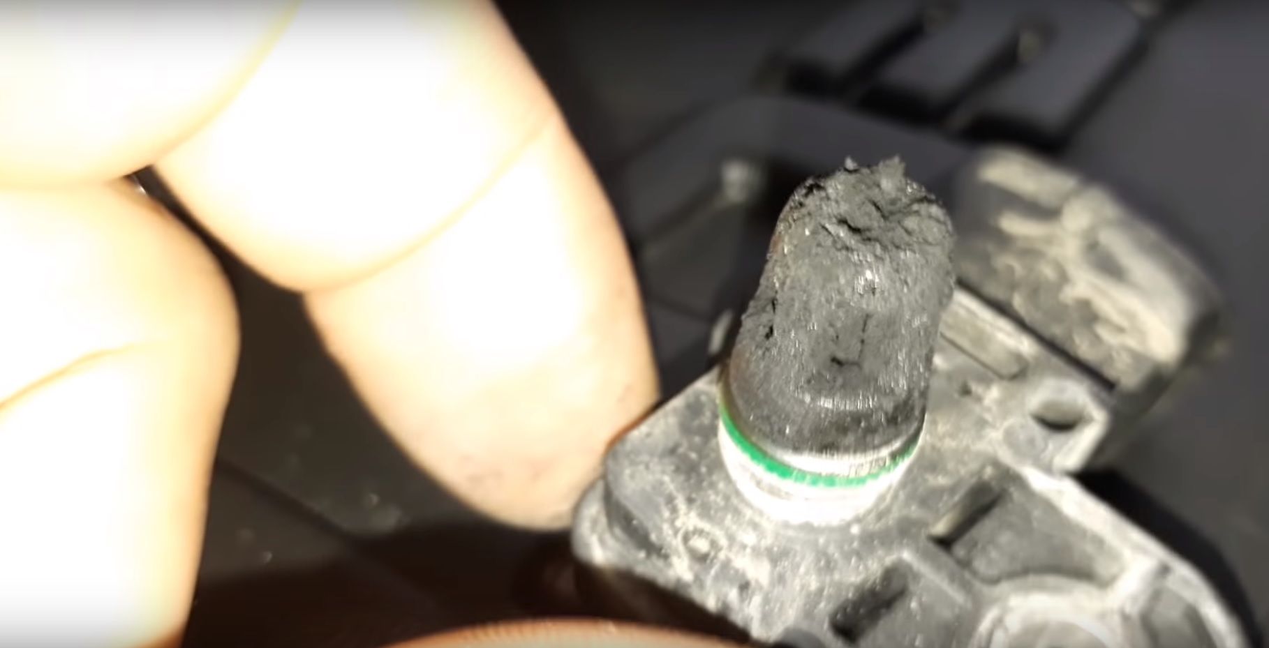

Turbo basınç sensörünüde kontrol ettirin.
Resimdeki gibi sensörün ucu kurum bağlamışsa yenisini taktırın.
Bu parça zamanla kirlendikçe araç gaz yemiyor çekişten düşüyor.
