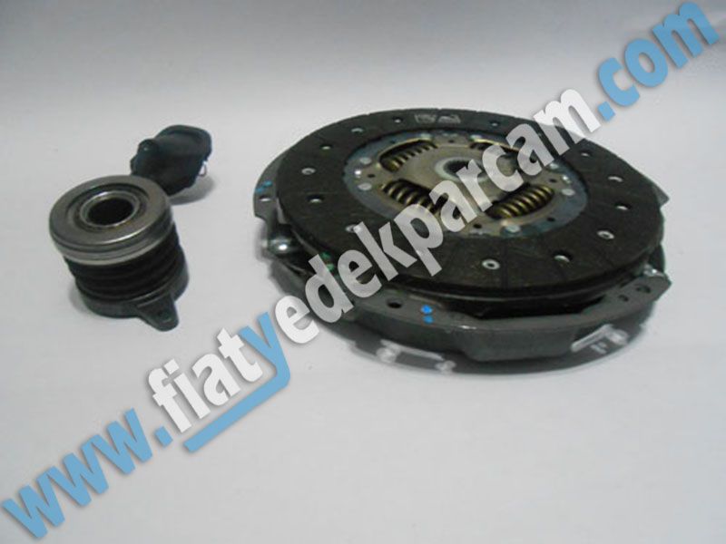

@RAPTOR
resımde olan parcalar hepsi değiştirdık baskı balata felen bnden one alan zaten servis dunya para bunlara 800 tl cektı servis tanıdık sayesınde hepsını 600 aldık hepsi opar mali tanıdık usta yapıyor ztn 150 o alcak 800 tl patladı saglık olsun

yarın alcam bugun yetısmedı parcalar ancak aldım eksıltmez dedı bakalım yarın bellı olacak
