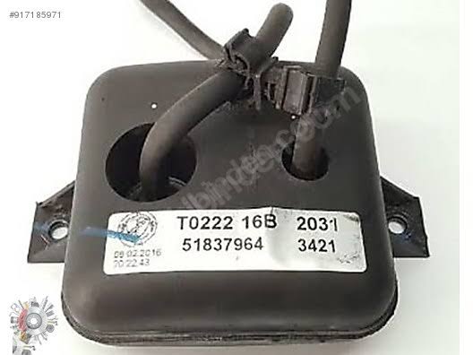

Buda patlakmış bunuda değiştirdim senin araç euro 5 bu var mı bilmiyorum yüksek ihtimalle vardır var ise hortumlarını kontrol ettirin girişleri kolay kırılıyor
    22,2 KB · Okunma: 7
