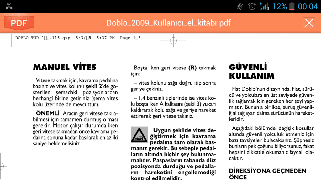

D2 kullanıcı kitabındaki geri vites ile ilgili bilgi yukarıdaki resimde var.
